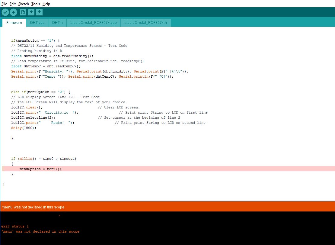

编译
如果在尝试编译或上传代码到您的开发板时遇到编译错误,请检查语法错误、拼写错误等。使用正确的语法对确保编译代码至关重要。编译失败时,IDE将在其底部显示错误。但是,Arduino IDE生成的错误消息在其描述中有限,因此并不总是很有帮助。
如果您了解错误消息的含义,请尝试修复它指示的问题并重新编译。这是Arduino故障排除的一种便利形式。
但是,如果您解决了IDE上列出的错误,并且草图仍然无法编译,那么使用Google搜索解决问题的方案是一个不错的主意。
常见的语法错误包含:
●    失踪 ;在每行的结尾处
●    错位或缺少括号{}
●    错字
●    未定义的变量和函数

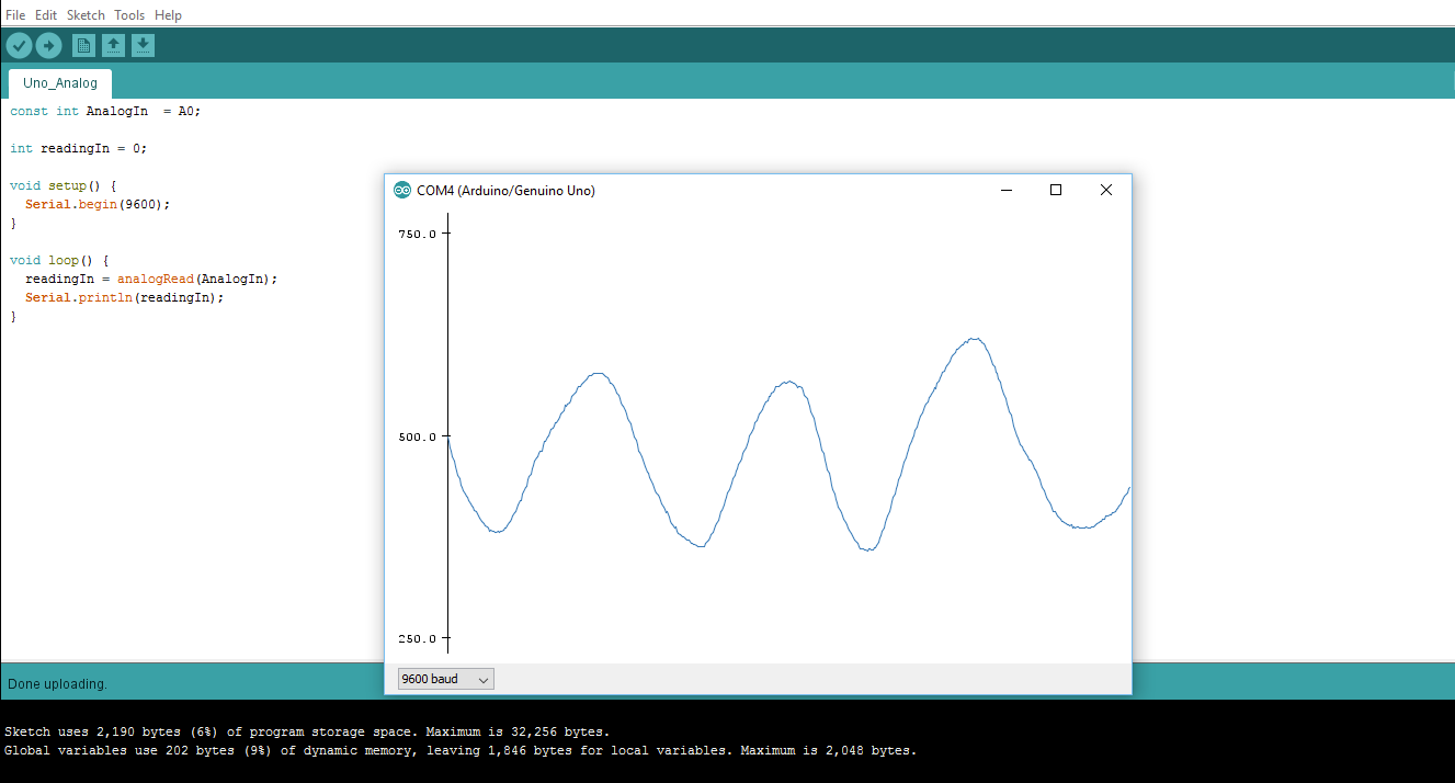

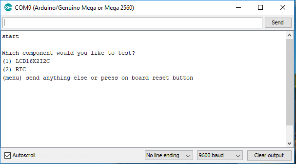

串行监视器
如上所述,如果您的代码在尝试运行草图时失败,则需要开始调试代码。首先,思考并定义要打印哪些参数并使用串行监视器在屏幕上监视它们(您可以在此处了解串行打印的基础知识)。目的是打印该程序当前状态的概述。因此:
●    变量
●    输入 - 传感器读数
●    显示程序流的打印,如在“if”语句中查看条件是否被满足
●    输出 - 例如将它们写入引脚之前的PWM值
●    其他任何你认为重要的东西都可以打印到屏幕上
