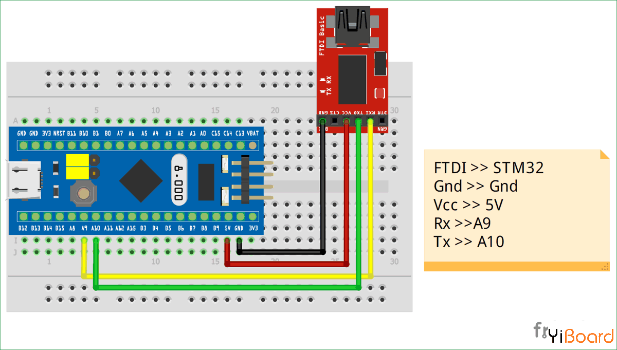

连接项目
根据下面Fritzing图所示连接开发板,然后将它们连接到计算机。

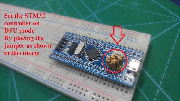

如下所示连接跳线,将电路板设置为DFU模式(设备固件升级),然后按下Reset按钮。

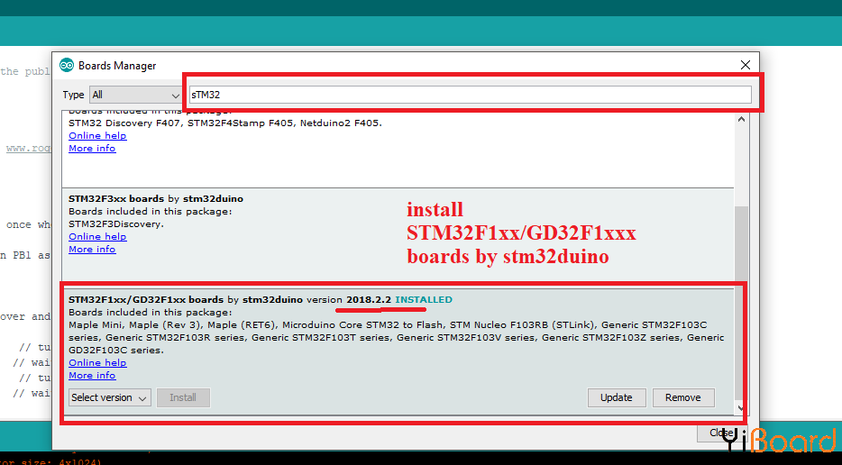

然后单击Tools → Board → Board Manager。安装STM32F1xx/GD32F1xx boards by stm32duino。

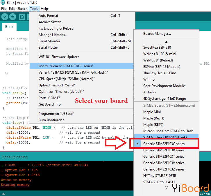

执行上述步骤后,您可以在开发板列表中看到STM32。现在选择STM32F103C。

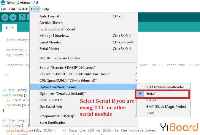

因为我们使用UART模块上传代码,所以菜单Upload Method选择Serial。
从示例中选择Blink sketch。将LED引脚编号更改为PC13,如下面的屏幕截图所示。该引脚是开发板内置LED的引脚编号。
最后将代码上传到Arduino IDE。在屏幕界面的左下方显示Done Uploading表示上传成功!

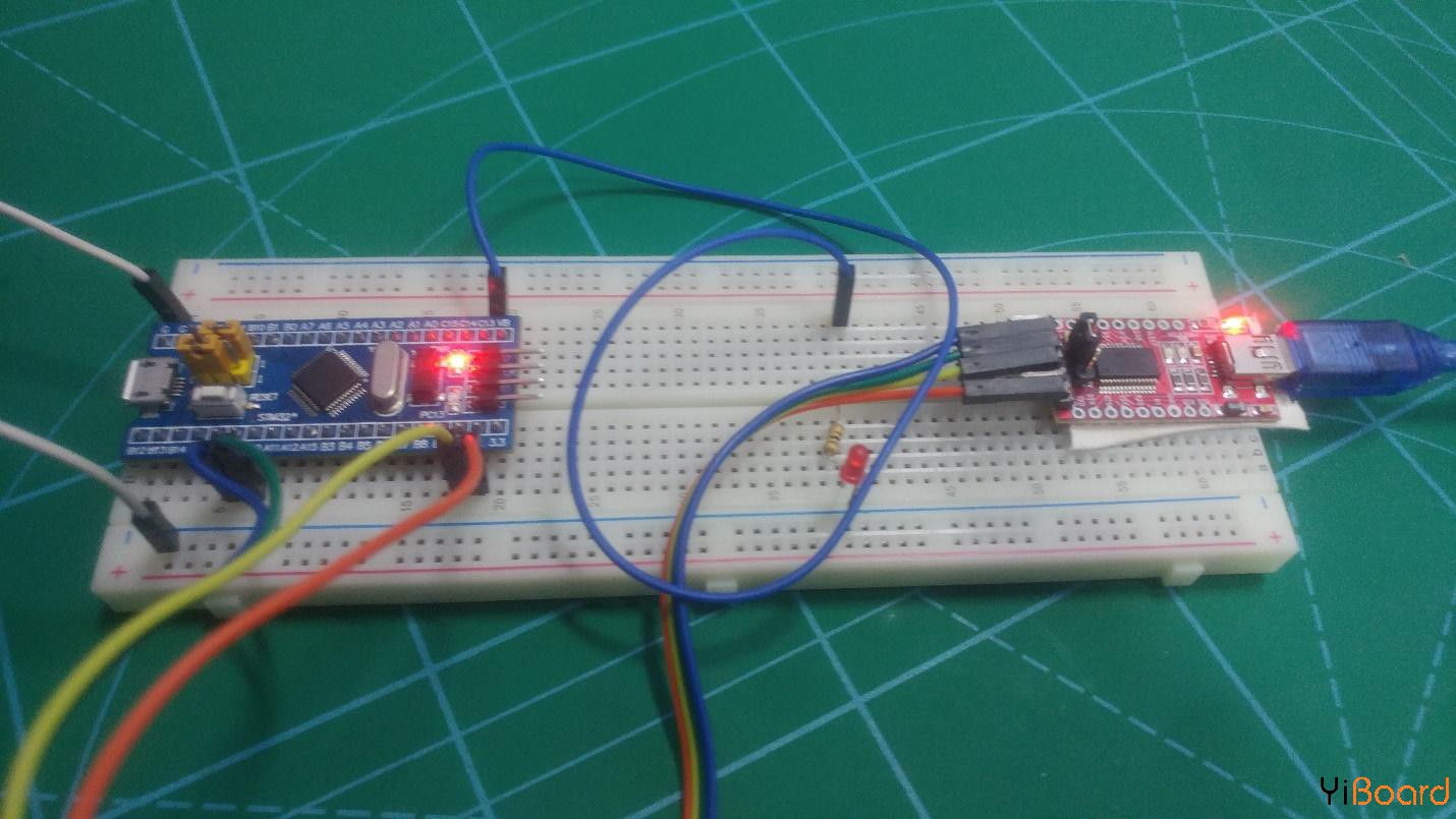

代码成功上传,您会看到绿色LED以1秒的间隔闪烁。您也可以修改此程序增加或减少LED灯的延迟时间。上传代码后,应将跳线更改回正常模式,以便下次开发板启动时,自动开始执行上传的代码。
