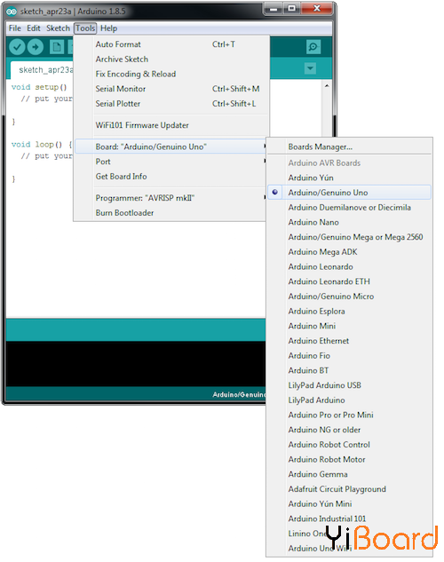

选择端口后,您还需要告诉IDE您正在使用哪个开发板。由于此示例使用Arduino Uno,您需要告诉IDE您正在使用Uno。为此,请导航到Tools > Board,然后选择“Arduino / Genuino Uno”。

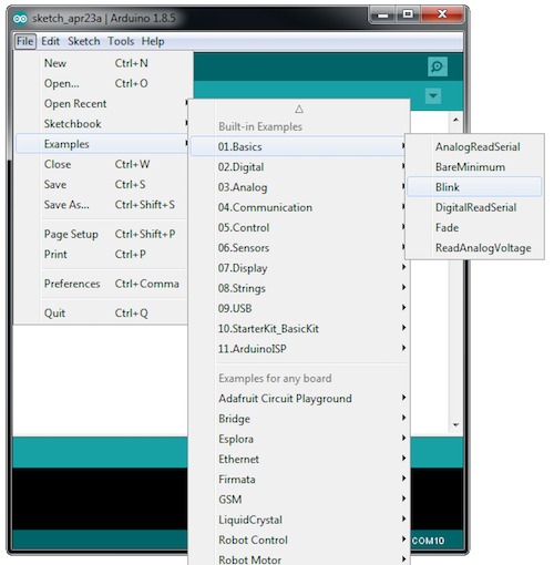

连接Arduino并配置IDE后,我们可以加载闪烁示例,这将闪烁Arduino上的板载LED。要加载此项目,请导航到File > Examples > 0.1Basics > Blink

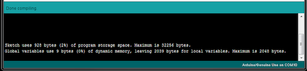

当示例加载时(在新的IDE窗口中),您将需要首先编译代码。 Arduino是一个只能读取机器代码的小型机器,但是用IDE编写的代码是用C语言编写的。因此,为了让Arduino理解C指令,我们必须将它们转换成机器代码(这可以被认为是作为英语到法语的翻译,反之亦然)。此转换称为编译,因此要编译代码,请单击下面显示的“Verify”按钮。
IDE完成编译Blink示例后,您应该在IDE底部的输出窗口中看到类似的输出。输出窗口对于查看构建成功、错误、警告和内存使用情况非常有用。
