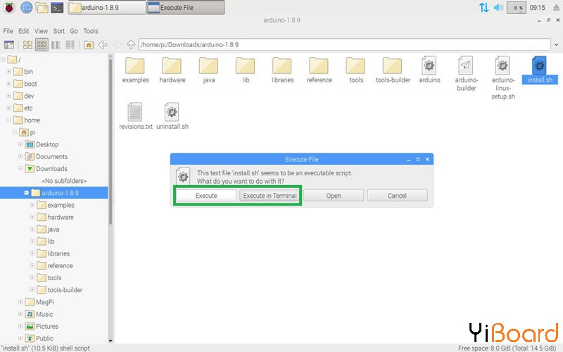

第三步:安装软件
双击install.sh文件,选择ExecuteExecute in Terminal
这样就完成了。现在,您可以轻松编写Arduino代码并将其上传到开发板,无需PC或笔记本电脑。
