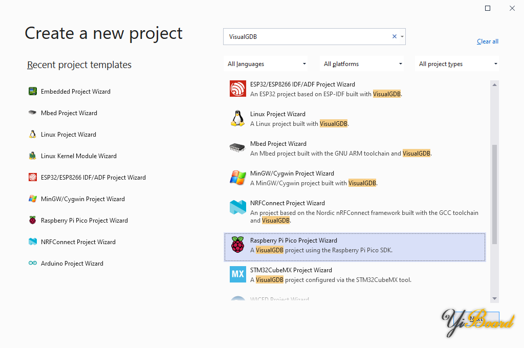

2.  启动Visual Studio并找到Raspberry Pi Pico项目向导:

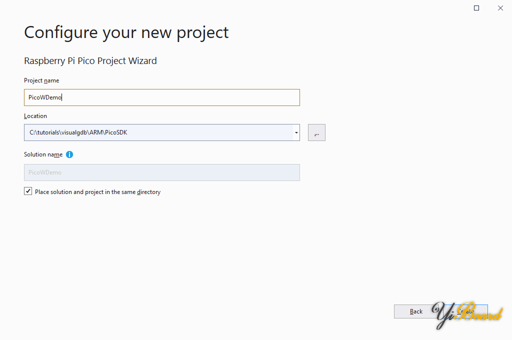

3.  选择项目的名称和位置,然后按下“Create”:

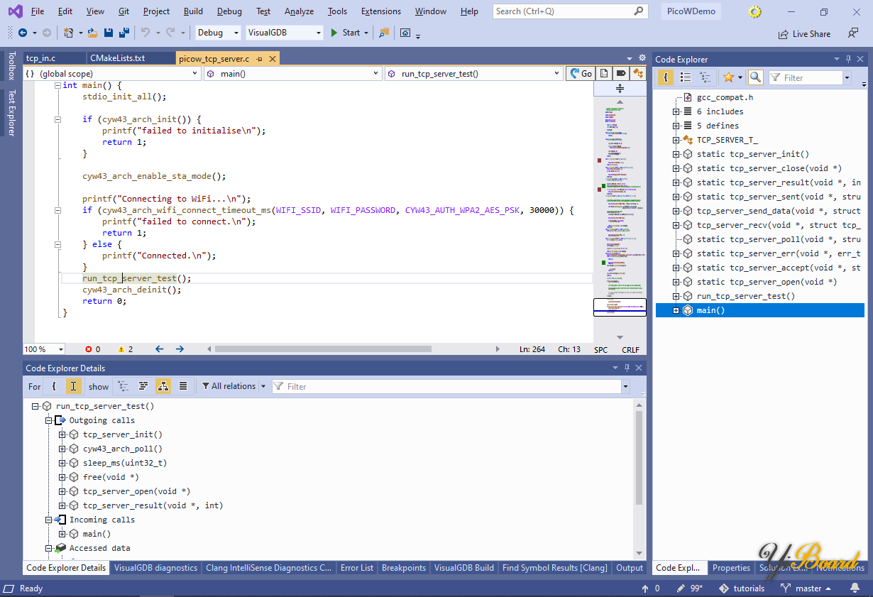

10.  打开主源文件 (picow_tcp_server.c) 并使用 View->VisualGDB Code Explorer 快速了解其内容。您可以在代码资源管理器中右键单击任何顶级节点并选择“Collapse->Nodes at this Level”以快速查看文件内的所有函数:

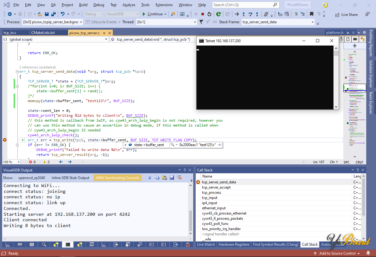

12.  通常,TCP服务器示例需要一个可以接收和回显大量随机数据的小型测试程序,但是我们将对其进行修改,以便可以使用telnet工具对其进行测试。首先,找到BUF_SIZE的定义,将其减为8。然后,找到tcp_server_send_data()函数,将buffer_sent的初始化逻辑替换为:
  1. memcpy(state->buffer_sent, "test123\r", BUF_SIZE);
13.  现在在tcp_write()调用处设置断点并按F5构建项目并开始调试:
14.  等待开发板连接到Wi-Fi网络(它将报告通过 printf() 输出获得的 IP 地址)并在Windows机器上运行“telnet <Board IP> 4242”。 Telnet将连接到开发板,并触发tcp_server_send_data()中的断点:
15.  请注意,出于安全考虑,Windows默认没有安装telnet客户端。您可以通过控制面板 -> 添加/删除程序 -> 打开和关闭 Windows 功能 -> Telnet 客户端安装它:
16.  按F5继续调试。 转到telnet客户端,键入“test123”并按 <ENTER>。 该开发板将在半主机控制台中显示一系列“tcp_server_recv X/Y err 0”消息(每个接收到的数据包一个),最后将调用 tcp_server_send_data() 进行另一轮测试:
