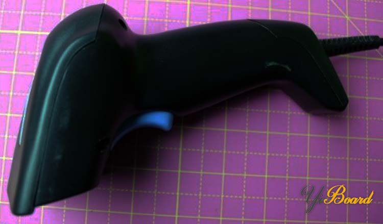

手持式条形码扫描器是一种即插即用设备,带有USB端口,可以连接到您的笔记本电脑。一般来说,条形码扫描器每秒可以进行300次扫描,具有Code11、Code39、Code93、Code32、Code128、Coda Bar、UPC-A、UPC-E、EAN-8、EAN-13、JAN.EAN/UPC等的解码能力。此外,他们可以轻松读取各种粗糙、模糊的条码。
它既可以通过USB串行输出,也可以在HID模式或RS232模式下工作。用户可以自定义后缀如add CR、add LF、Add CR+LF、None、传输数据的波特率,9600 或115200 都可以,读取模式也可以自定义为Triggering 或Continuous Mode。如果您想要出厂默认设置,您也可以通过扫描机器附带的设置表的条形码来实现。
我已经用过了这个条形码阅读器。这可用于USB和RS232模式。此外,它是一个可编程条码,可以更改其波特率。

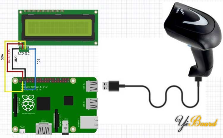

连接电路图
本文中,我们将在I2C模式下将1602字符型LCD与树莓派4进行连接,并显示条码扫描器扫描的条码值。
下图显示了LCD和条形码扫描器与树莓派的连接方式。这里给出了 I2C 的表示,因为它有 4 条通信线。
