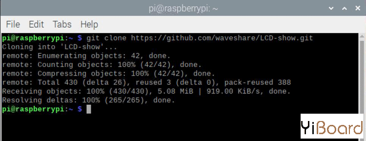

2.  下载驱动程序:
首先从github下载驱动程序。可以通过在Raspberry pi终端中输入以下命令来完成。
  1. git clone https://github.com/waveshare/LCD-show.git

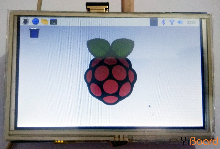

运行上述命令后,树莓派将自动重新启动,并且液晶屏现在应该可以工作了。

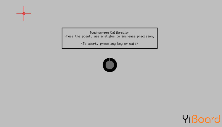

树莓派的触摸屏校准
最后一步是校准触摸屏,以实现最佳工作。为此,我们应该在树莓派中安装一个名为“ xinput-calibrator”的应用程序。
要安装该程序,我们需要运行以下命令:
  1. sudo apt-get install -y xinput-calibrator
成功安装上述程序后,单击Raspberry Pi任务栏上的“Menu”按钮,然后选择“Preference -> Calibrate Touchscreen”。然后按照提示的步骤完成触摸屏校准。触摸屏校准窗口如下所示:

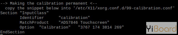

只需使用触摸笔触摸红色标记的斑点,然后同样触摸屏幕上的所有4个连续的红色斑点,然后应该在屏幕上提示校准参数,如下所示:
只需保存以上参数,然后重新启动树莓派。 现在,我们的显示设置已经完成,可以使用这款5寸触摸屏了。
