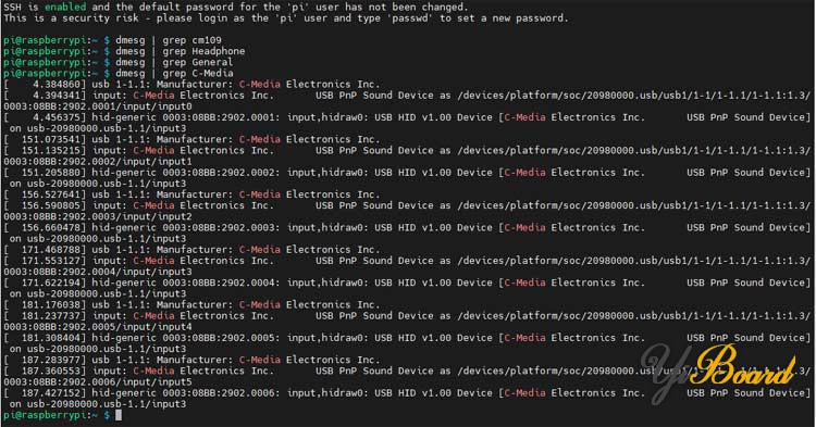

现在,如果使用的是CM10 芯片组,在终端窗口中输入命令 dmesg | grep cm109,然后,你将能够看到一些关于它的信息行。如果它不起作用,请尝试 dmesg | grep Headphone,将出现C-Media USB Headphone Set驱动程序,这表明它是一个CM耳机。如果什么都没有出现,那么在终端窗口上输入命令 dmesg | grep C-Media。如果有一些C-Media提示行,但是没有cm109驱动程序,这表明它是CM108。如果仍然没有出现任何信息,则在终端窗口上输入命令 dmesg | grep General,如果显示“GeneralPlus”这个词,这表明它是GeneralPlus。在下面给出的图像中,您可以看到我的设备只有一个命令有效,而其他命令无效。这意味着我的设备的芯片组类型是C-Media (C-108)。首先,我们将对C-Media (C-108) 类型进行配置。
