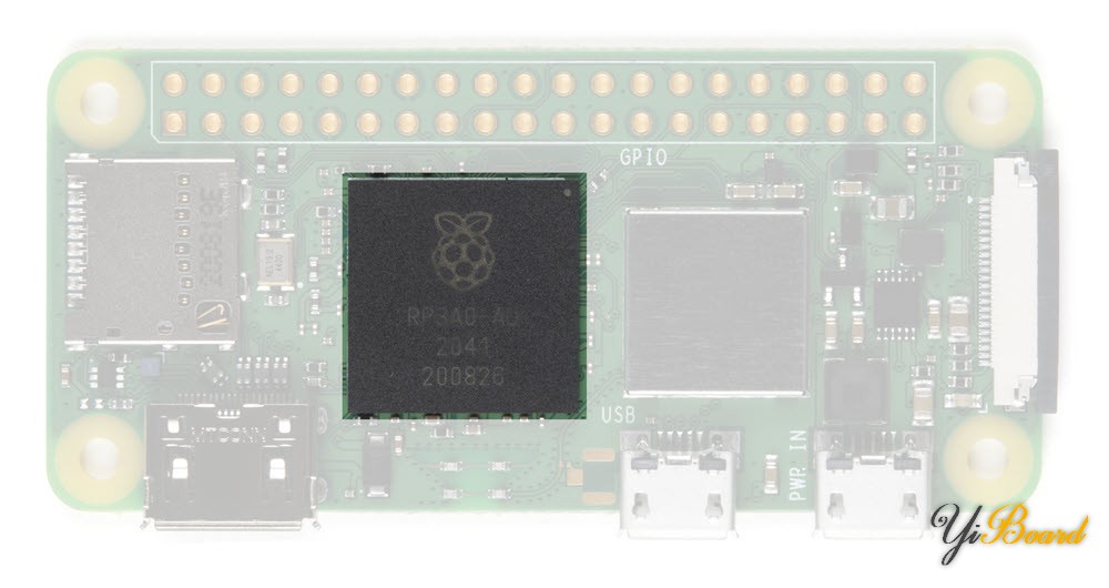

树莓派 RP3A0 SiP
Pi Zero 2 W 采用升级的 RP3A0 系统级封装 (SiP),采用四核 64 位 Arm Cortex-A53 CPU,时钟频率为 1GHz。SiP 集成了 Broadcom BCM2710A1 芯片和 512MB LPDDR2 SDRAM。该处理器为 Raspberry Pi Zero 2 W 提供了比原来的单核Raspberry Pi Zero高40%的单线程性能和五倍的多线程性能。

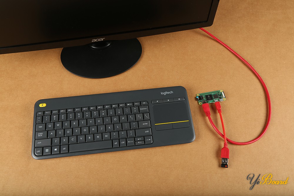

完成设置
一切都连接好后,您的设置应类似于下图:
