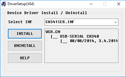

1.   Arduino开发板未识别
这是指计算机无法识别连接的Arduino开发板。发生这种情况时,电路板通常不会列在Arduino IDE的端口列表下,有时在设备管理器下标记为USB2.0。
解决方法:
当您使用某些廉价的Arduino克隆板时会发生这种情况,这些克隆板使用CH340g USB转串口转换器芯片而不是标准Arduino开发板使用的FTDI(FT232RL)以及使用的其他芯片。标准Arduino开发板使用的USB到串行芯片的驱动程序总是与Arduino IDE安装文件一起打包,因此当您安装IDE时,驱动程序会自动安装在您的PC上。为了能够使用这种基于CH340g USB转串口转换器的Arduino开发板,您必须下载并安装该芯片的驱动程序。可以从此链接下载驱动程序。安装它就像单击下面显示的设置界面上的安装按钮一样简单。
完成此操作后,您现在应该能够在Arduino IDE上找到该开发板所连接的端口。

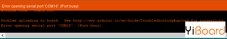

6.   串口已被占用
这可能是最容易解决的错误之一。当您尝试在打开串行监视器时将代码上载到Arduino时(如果使用最新的IDE版本,这不再是问题)或者当Arduino与另一个软件或设备通话时尝试启动串行监视器时,通常会发生这种情况通过串口。从本质上讲,当您尝试将Arduino串行端口同时用于两个不同的东西时,就会发生这种情况。
解决方法:
就像IDE建议的那样,关闭可能正在使用com端口的所有其他软件/工具(包括串行监视器/绘图仪)。如果您不确定特定软件,请拔下Arduino。当你把它插回来时它应该准备好了。
