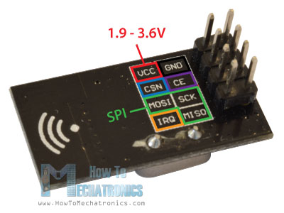

NRF24L01收发器模块
让我们来看看NRF24L01收发器模块。它使用2.4 GHz频段,可以在250 kbps到2 Mbps的波特率下运行。如果在开放空间中使用且波特率较低,其范围可达100米。
该模块可以使用125个不同的通道,可以在一个地方拥有125个独立工作的调制解调器网络。每个通道最多可以有6个地址,或者每个单元可以同时与多达6个其他单元通信。
在传输过程中,该模块的功耗仅为12mA左右,甚至低于单个LED。该模块的工作电压范围为1.9至3.6V,但好处是其他引脚可以容忍5V逻辑,因此我们可以轻松地将其连接到Arduino而无需使用任何逻辑电平转换器。
其中三个引脚用于SPI通信,它们需要连接到Arduino的SPI引脚,但请注意每个Arduino开发板都有不同的SPI引脚。引脚CSN和CE可以连接到Arduino板的任何数字引脚,它们用于将模块设置为待机或活动模式,以及用于在发送或命令模式之间切换。最后一个引脚是一个不必使用的中断引脚。
