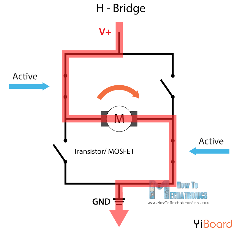

另一方面,为了控制旋转方向,我们只需要反转通过电机的电流方向,最常用的方法是使用H桥。 H桥电路包含四个开关元件、晶体管或MOSFET,电机位于中心,形成类似H的配置。通过同时激活两个特定开关,我们可以改变电流的方向,从而改变电机的旋转方向。

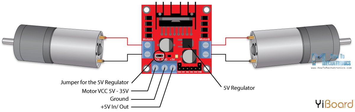

让我们仔细看看L298N模块的引出线,并解释它是如何工作的。该模块有两个用于电机A和B的螺钉接线端子,另一个用于接地引脚的螺钉接线端子,用于电机的VCC和一个5V引脚,可以是输入或输出。
这取决于电机VCC使用的电压。该模块具有板载5V稳压器,可通过跳线启用或禁用。如果电机电源电压高达12V,我们可以启用5V稳压器,5V引脚可以用作输出,例如为我们的Arduino电路板供电。但如果电机电压大于12V,我们必须断开跳线,因为这些电压会对板载5V稳压器造成损坏。在这种情况下,5V引脚将用作输入,因为我们需要将其连接到5V电源,以便IC正常工作。

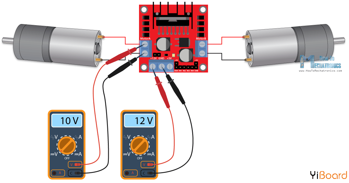

我们在这里可以注意到,该IC产生的电压降约为2V。因此,例如,如果我们使用12V电源,电机端子的电压将约为10V,这意味着我们将无法从12V直流电机获得最大速度。

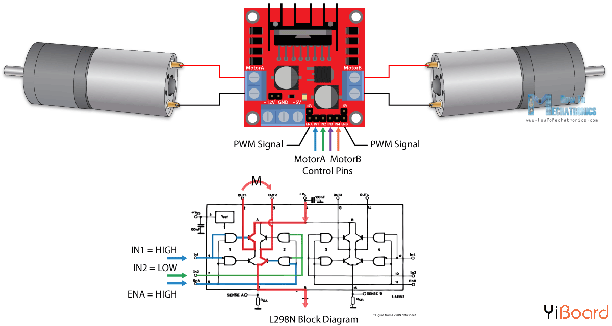

接下来,输入1和输入2引脚用于控制电机A的旋转方向,以及电机B的输入3和4。使用这些引脚,我们实际控制L298N IC内部的H桥开关。如果输入1为低电平且输入2为高电平,则电机将向前移动,反之亦然,如果输入1为高电平且输入2为低电平,则电机将向后移动。如果两个输入相同,无论是低电平还是高电平,电动机都将停止。这同样适用于输入3和4以及电机B。

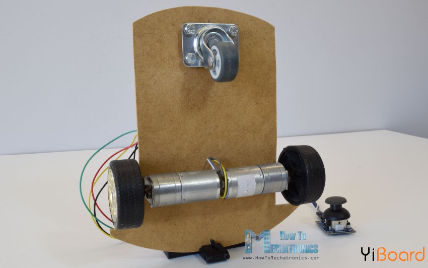

在这个电路中只需要两个直流电机、L298N驱动器、Arduino开发板和用于控制的摇杆。使用了三节3.7V锂离子电池串联用于供电,总共可以提供11V电压。我用3毫米厚的胶合板制作底盘,用金属支架将电机安装到底盘上,将轮子连接到电机上,并且在前面安装了一个旋转轮。
