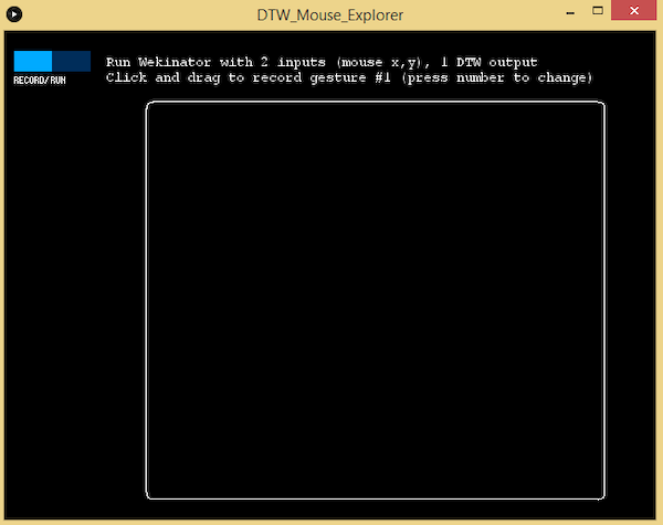

在Processing中运行代码并检查下面的窗口,以获取它应该如何显示的示例。
上传处理草图时如何显示Processing窗口的示例

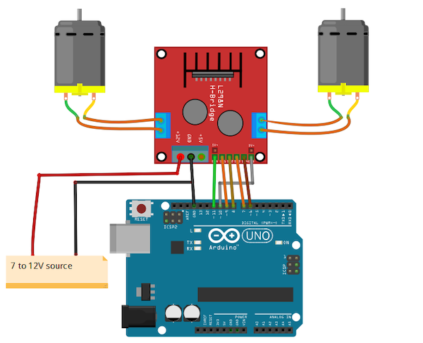

此时,进行如下图所示的连接。
使用Arduino Uno连接电机

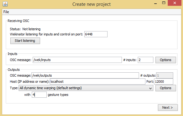

在此项目中使用Wekinator时,我们将其设置为接收2个输入值和1个输出到Mouse Explorer应用程序。
为此,启动Wekinator然后将输入设置为2,输出设置为1。
将输出类型保留为默认的“All Dynamic Warping”设置,并将其排列为4个类。注意:它可以设置为总共9个类
Wekinator“创建新项目”窗口显示插入输入和输出值的位置。

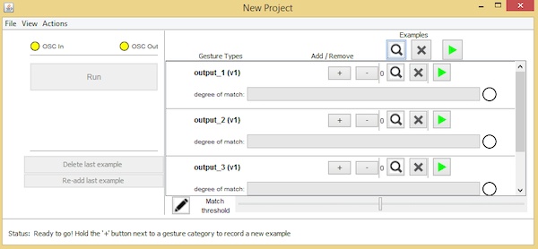

现在,选择“Next”按钮,将出现一个新窗口。
有output字段的Wekinator New Project窗口。
接下来,我们将在Mouse Explorer应用程序中分配4种不同的手势。
●    打开Processing窗口,然后按键盘上的“1”键。将选择第一个类,并使我们能够将垂直线绘制为输出1。
●    在键盘上选择“2”以绘制输出2的水平线。
●    继续按键盘上的“3”并为输出3画一条曲线。
●    最后,按“4”键将其指定为4级,并为其输出绘制一个圆。
录制完四个手势后,可以训练Wekinator并运行程序了。

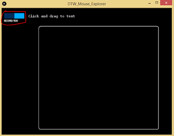

点击“Run”按钮,然后......成功!程序应该寻找录制的手势。
DTW Mouse Explorer Processing窗口,红色圈出“Record/Run”
在Processing窗口中绘制手势时,Wekinator会将这些手势与录制的手势相匹配,并将输出结果发送到Processing。
然后,Processing将输出发送到Arduino Uno开发板,Arduino Uno将根据数据控制电机。
