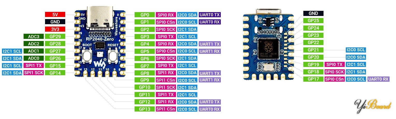

本文电路将直接通过USB连接供电,使用上图所示的RP2040 Zero开发板上的USB-C接口。我们的OLED显示屏和距离传感器都将从RP2040 Zero开发板连接3.3V和GND。因此,无需担心电源转换和外部电源,所有电源均使用USB线缆传输。

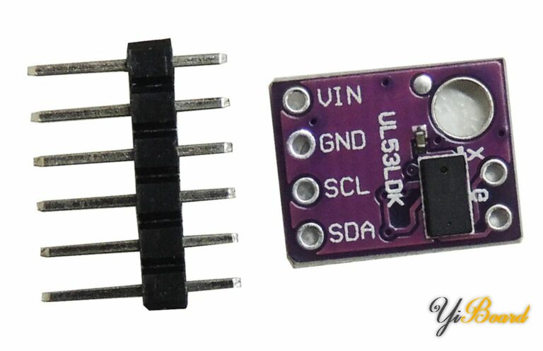

传感器名称VL53L0x是意法半导体 (ST Semiconductors) 生产的飞行时间测距传感器,这个是数据手册。该传感器的应用包括机器人、液位检测和门禁控制。
它的激光可以探测到两米以内的物体,不受反射率的影响,同时对人眼完全不可见。我使用I2C扫描器程序确定了它的I2C地址为0x29。

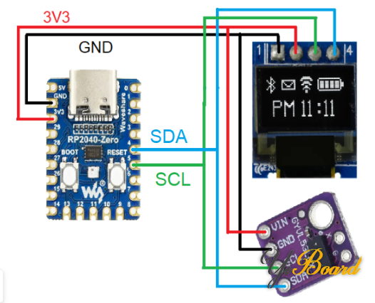

原理图
我们项目的原理图相当简单,如前所述,OLED 显示屏和距离传感器都使用I2C通信。因此,只需四根线即可连接两者:+3.3V、GND、SDA 和 SCL。此外,如前所述,电源通过USB-C接口供电,所以不用担心我们只需使用 RP2040 Zero开发板提供的3.3V电源即可。
I2C的SDA连接到RP2040 Zero的引脚4,SCL连接到引脚5。

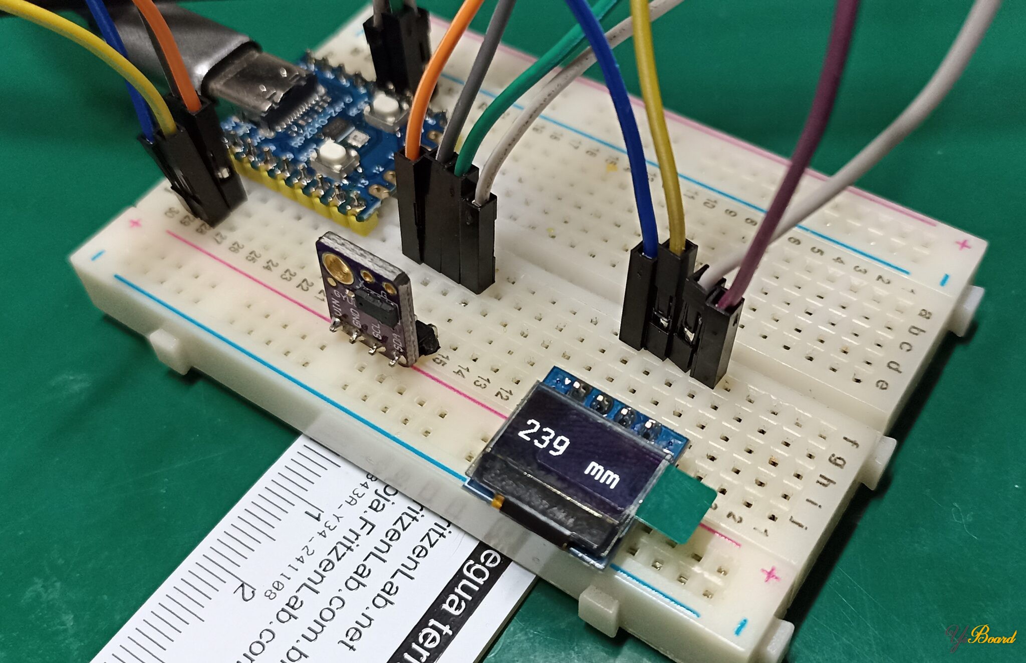

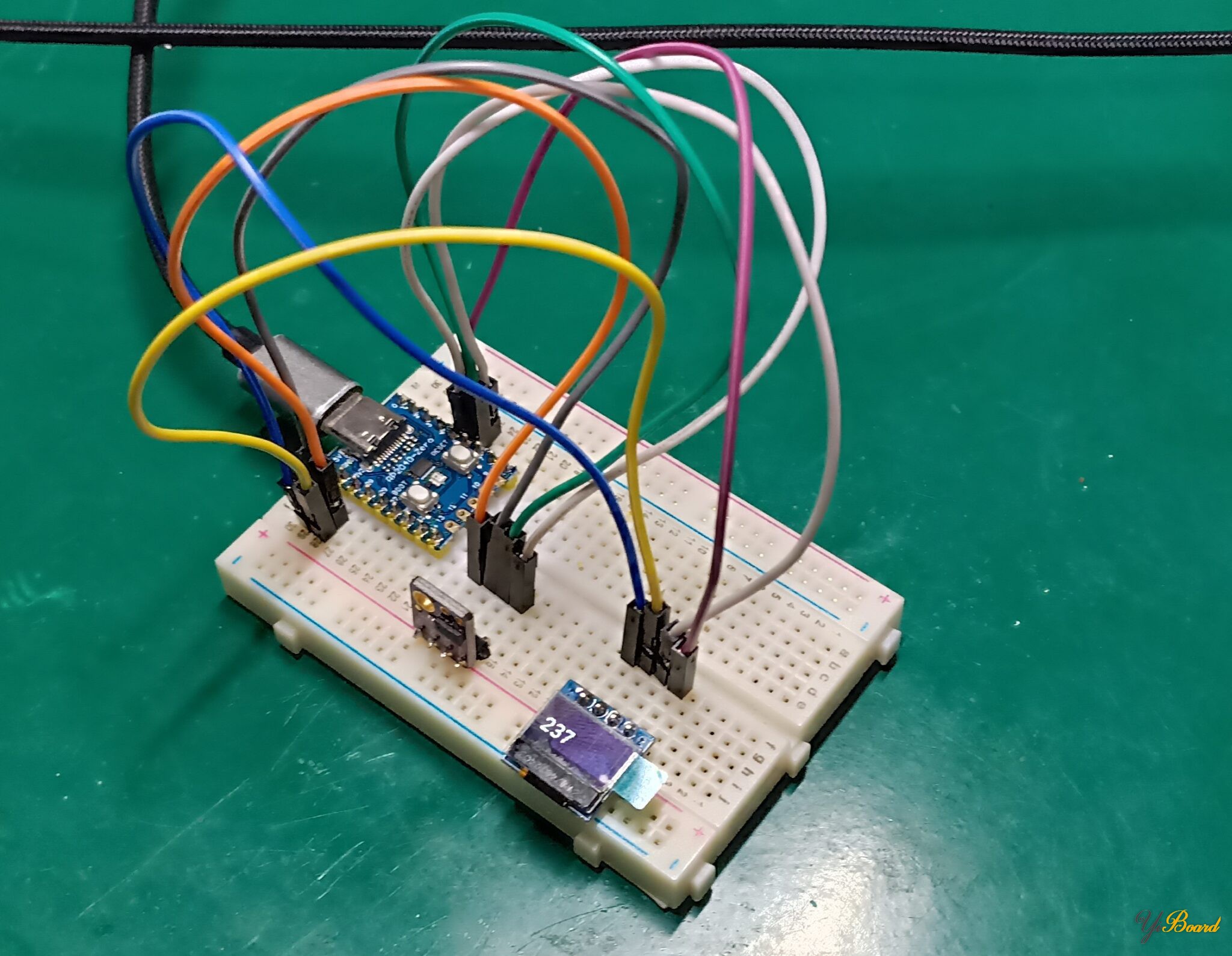

结果
正如您在下面的图片看到的,每100毫秒读取一次距离并打印在OLED屏幕上。固定的文本“mm”不会受到周围任何物体的干扰。有一个“Serial.print”函数可以将数据发送到 Arduino IDE 的串口监视器,方便您查看和比较。
