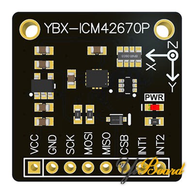

YBX-ICM42670P六轴惯性测量单元模块
YBX-ICM42670P模块是一板科技推出的模块扩展板,采用TDK InvenSense 6轴MEMS运动传感器ICM-42670-P。该传感器模块支持SPI和I2C接口方式,板载电源LDO,支持3.3V和5V电源输入,同时引出两个中断引脚。

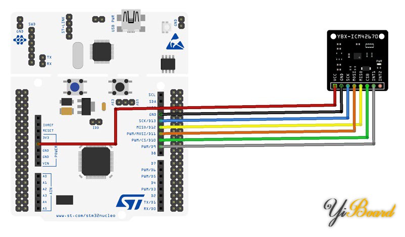

YBX-ICM42670P传感器模块连接到NUCLEO-G070RB的SPI1接口,对应的引脚分别是PA5(SCK)、PA6(MISO)和PA7(MOSI),片选引脚CSB连接到PB0。模块的VCC连接到+5V引脚,GND引脚连接到NUCLEO-G070RB的任意GND引脚。
然后配置中断引脚,传感器模块的INT1引脚连接至NUCLEO-G070RB开发板的PC7(D9)引脚,用于数据准备完成的中断输入引脚。
使用跳线按照以上示例图连接模块和开发板。

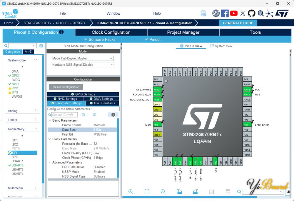

STM32CubeMX工具是ST提供的一个免费的软件配置工具,它提供了一些工程模板,可以快速创建基于MCU、开发板以及示例程序的工程。使用该工具,我们可以快速新建一个基于NUCLEO-G070开发板的工程。
首先打开STM32CubeMX工具,点击ACCESS TO BOARD SELECTOR,在弹出的界面中找到NUCLEO-G070RB开发板,然后点击右上角的Start Project。
在Pinout布局中,已经初始化好RCC、Debug、UART2、LED等外设。
我们使用SPI1外设连接传感器模块,设置SPI1的模式为Full Duplex Master,将A5、PA6和PA7分别设为SPI1_SCK、SPI1_MISO和SPI1_MOSI。然后将PB0定义为CS输出。然后根据手册中的SPI时序图,设置SPI通讯的参数。
注意,SPI的时钟频率不能超过12MHz。
将PC7设置成外部输入中断GPIO_EXIT7,并勾选启用中断服务函数。

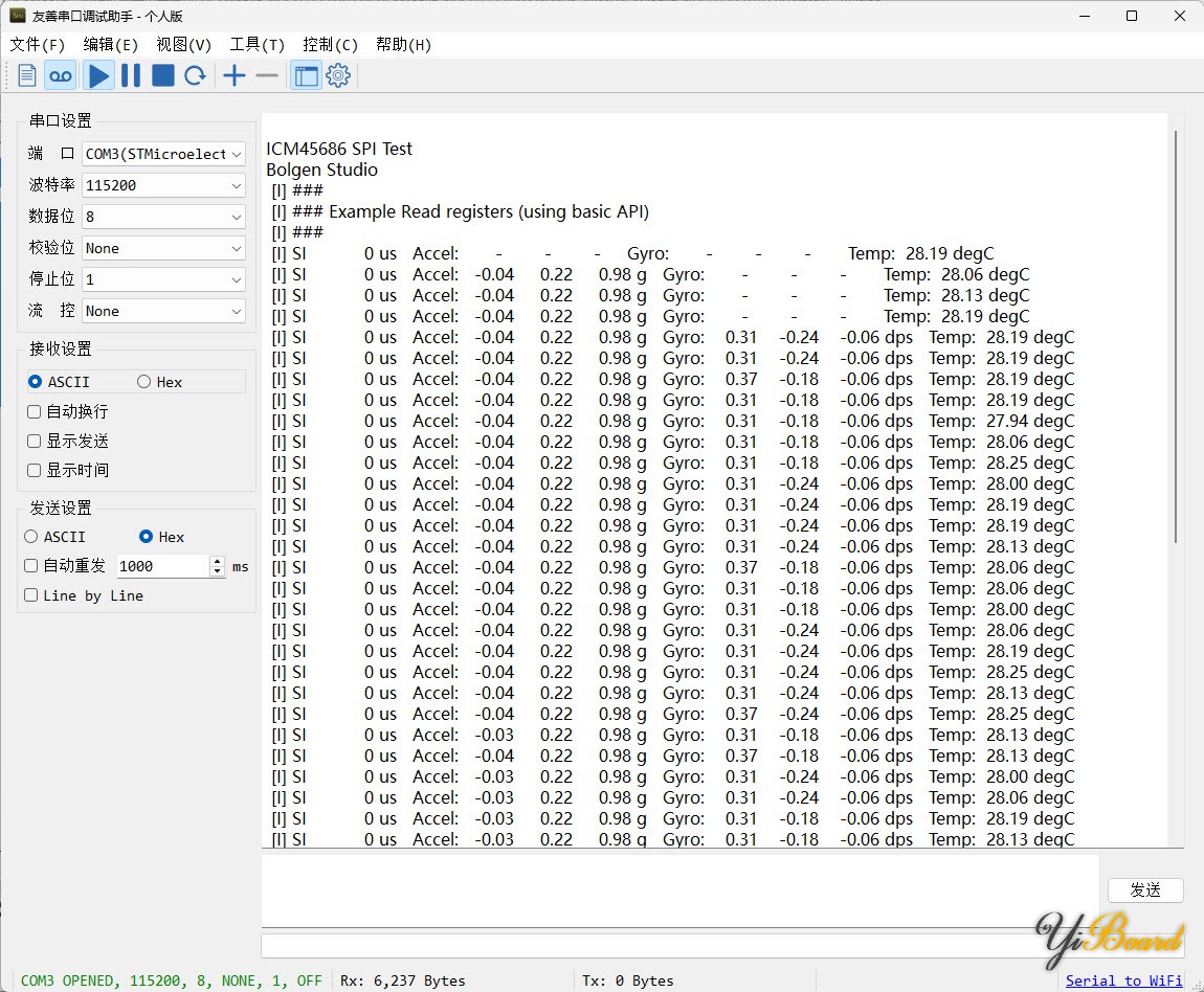

使用USB线缆给NUCLEO-G070开发板上电,然后将代码上传至开发板,打开友善串口调试助手,选择正确的端口号,设置波特率115200,在串口中应该能显示数据:
