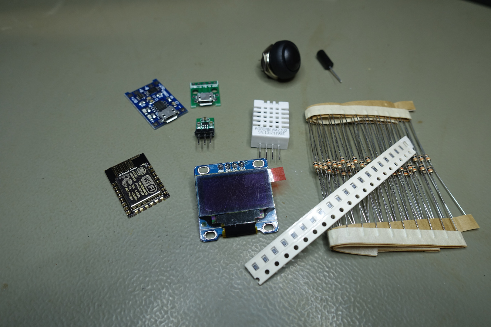

步骤1:所需的材料
除了3D打印的房屋外,您还需要的两个主要部分是:
1)ESP8266-13 WIFI电路板
2)1.3“OLED(或者是更小的0.96”OLED)
另外还需要以下:
3)SHT22温湿度传感器
4)按钮
5)振动传感器
6)USB插座和5v至3.3V稳压器
7)一些10k电阻(我同时使用了贴片型和直插型)。

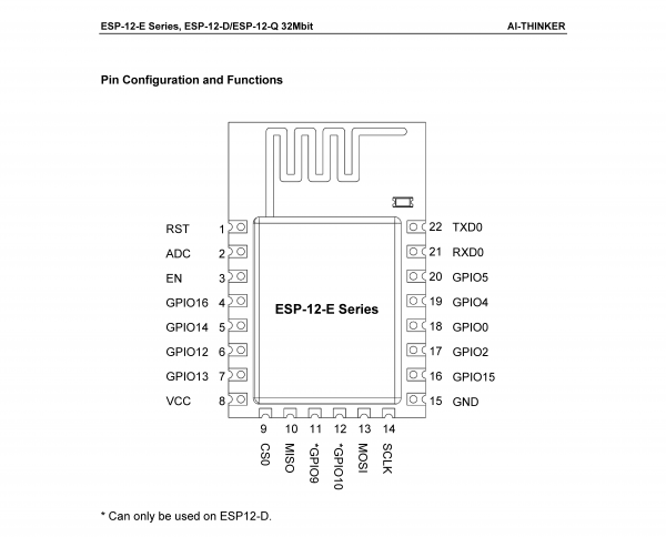

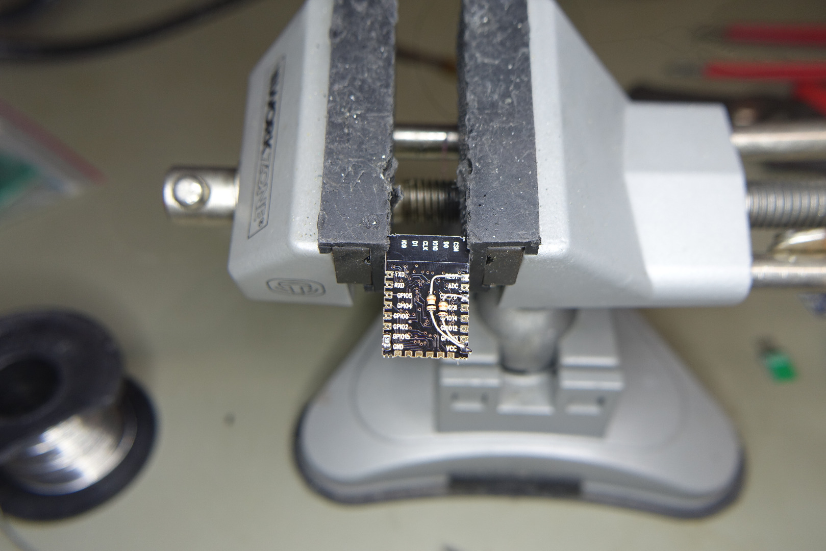

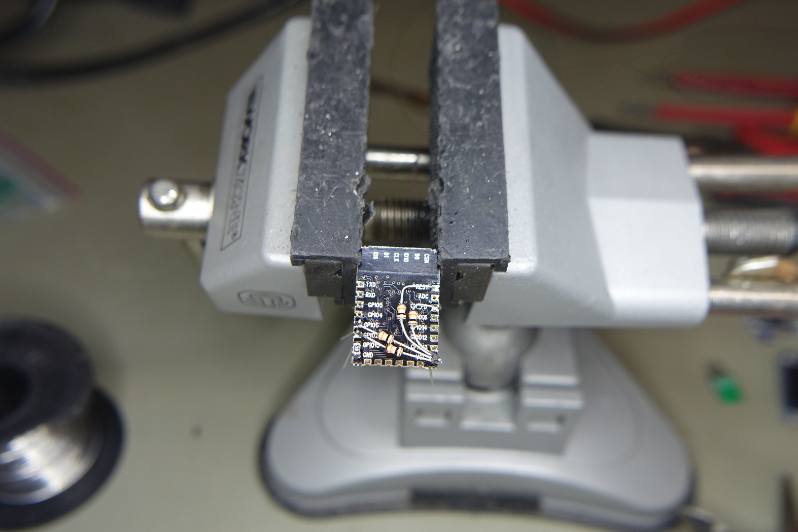

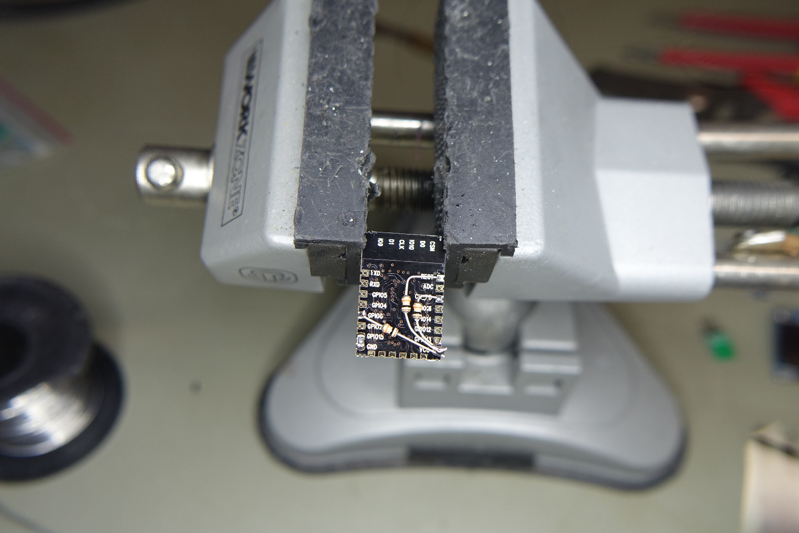

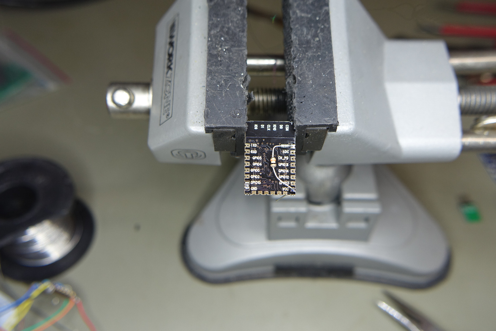

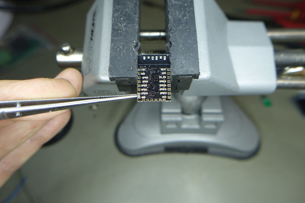

步骤3:为ESP8266芯片添加10k上拉电阻
为了使ESP8266芯片正常工作,必须在电路板上添加多个上拉和下拉电阻。 第一步在GPIO15和GND之间添加一个10k贴片电阻。 我使用的是表贴电阻,因为它很好地适配在两个焊盘之间,但是它很适合附着,您可能更喜欢使用类似于以下步骤中使用的绕线电阻。
GPIO15拉低=正常启动,IE从芯片上的SPI闪存启动
步骤4:将上拉电阻添加到REST(复位引脚)
在此步骤中,我将一个10k上拉电阻从Vcc连接到RST引脚(复位引脚)。
这将使我们在将其设置成深度睡眠后重新唤醒ESP8266芯片。
如果你想省略这个功能,那么可以跳过这个步骤。
步骤5:向Cip使能引脚(Vcc-CH_PD)添加一个上拉电阻
将另一个10K线绕电阻从Vcc连接到CH_PD引脚,该引脚作为芯片使能。
步骤6:向GPIO 0(Vcc至GPIO 0)添加上拉电阻
将另一个10K线绕电阻从Vcc连接到GPIO 0引脚,该引脚正常工作时要求为高电平。
步骤7:将上拉电阻连接到GPIO 2(Vcc - GPIO 2)
将一个10k的绕线电阻从Vcc连接到GPIO 2引脚,该引脚正常工作时需要。

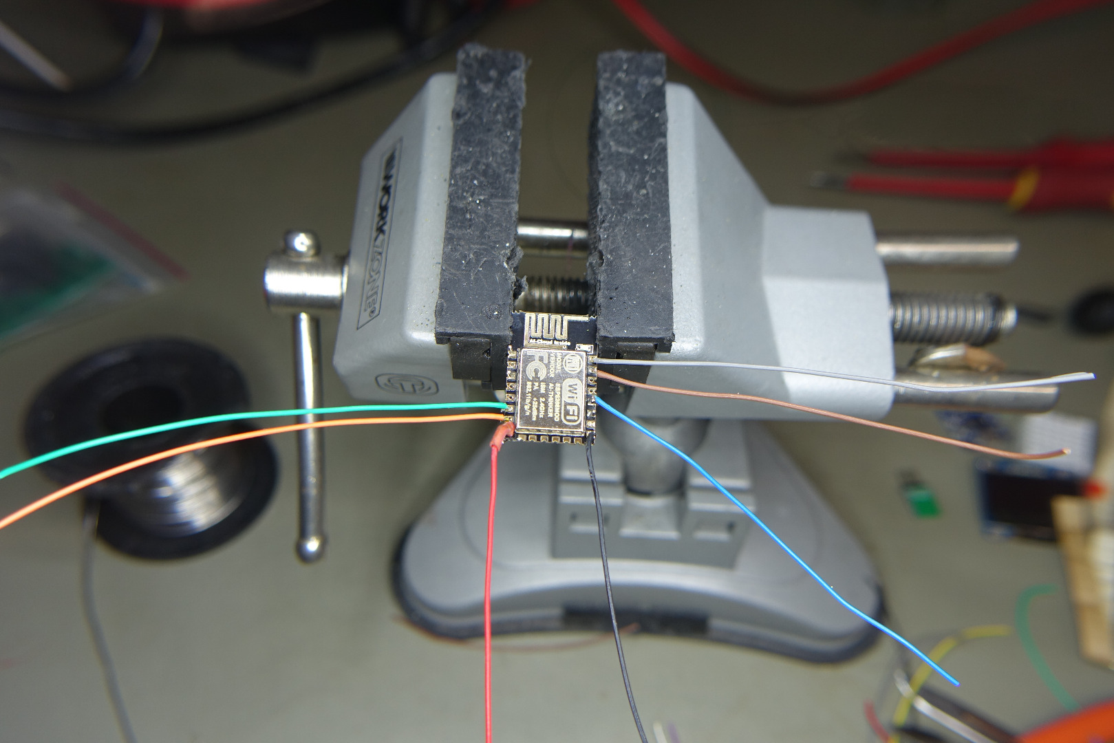

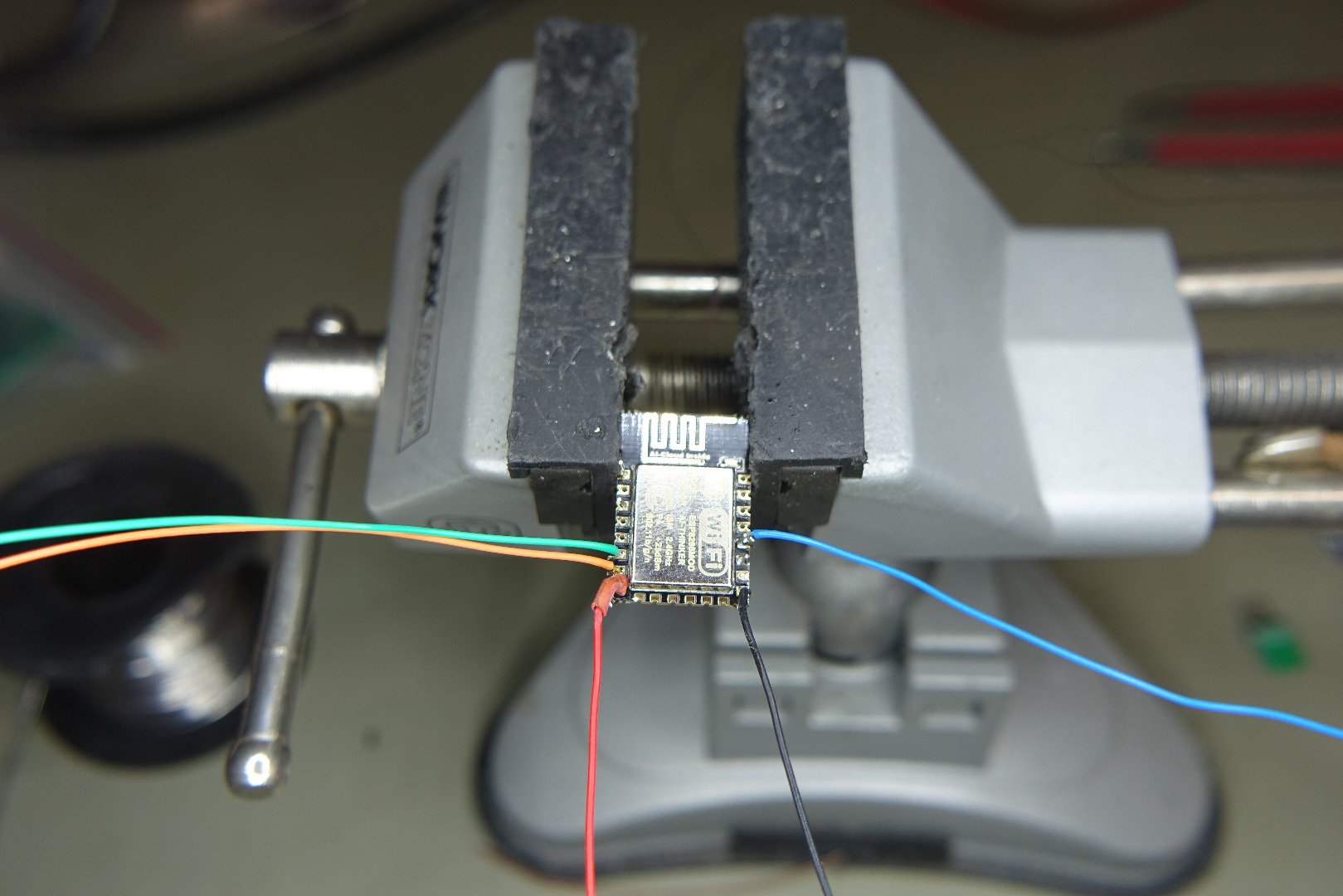

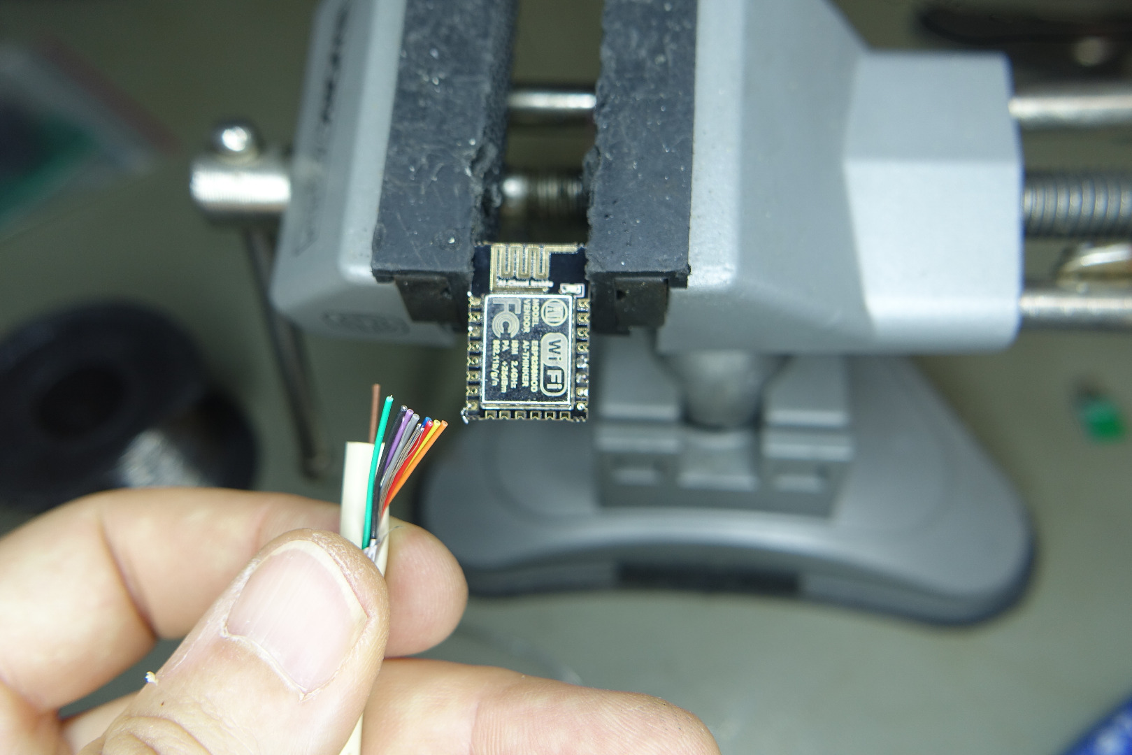

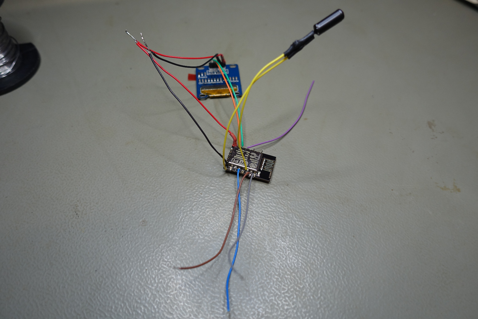

步骤8:开始添加接线
现在开始增加一些连接线。 您需要最好的电线,因为长度都很短,不能承受太多的电流。
我使用的是多股线缆,这些电缆比较薄且灵活。 不要尝试使用厚实的电线,因为当将其全部装入非常小的房屋时会出现问题!

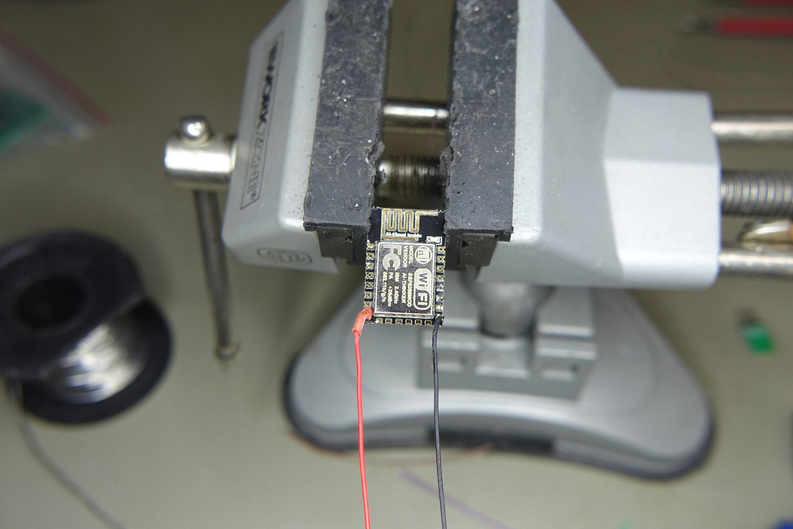

步骤9:开始增加电源线
在这里,我添加了+ ve和-ve电线到ESP8266(红色和黑色)上的Vcc和GND引脚。

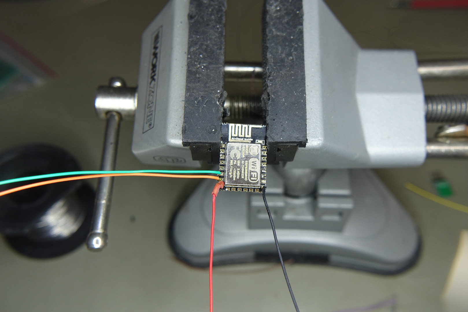

步骤10:OLED线
现在添加2条线,将信号传送到OLED(橙色和绿色)。连接的2个引脚是GPIO12(绿色)和GPIO13(橙色)
步骤11:添加一根线到GPIO 0
添加一根线到GPIO 0(蓝色)。正如您将看到的,这是编程ESP8266芯片所必需的。当您想要芯片在编程模式下启动时,GPIO 0引脚需要拉到地(LOW),但在正常操作时保持高电平。
步骤12:添加Rx和Tx线
在这里,我们需要在ESP8266上的Rx(棕色)和Tx(灰色)引脚上添加2根电线。这些是使用FTDI编程器的Rx和Tx进行编程和调试所需要的。
注意:电线需要交叉Tx到Rx和Rx到Tx

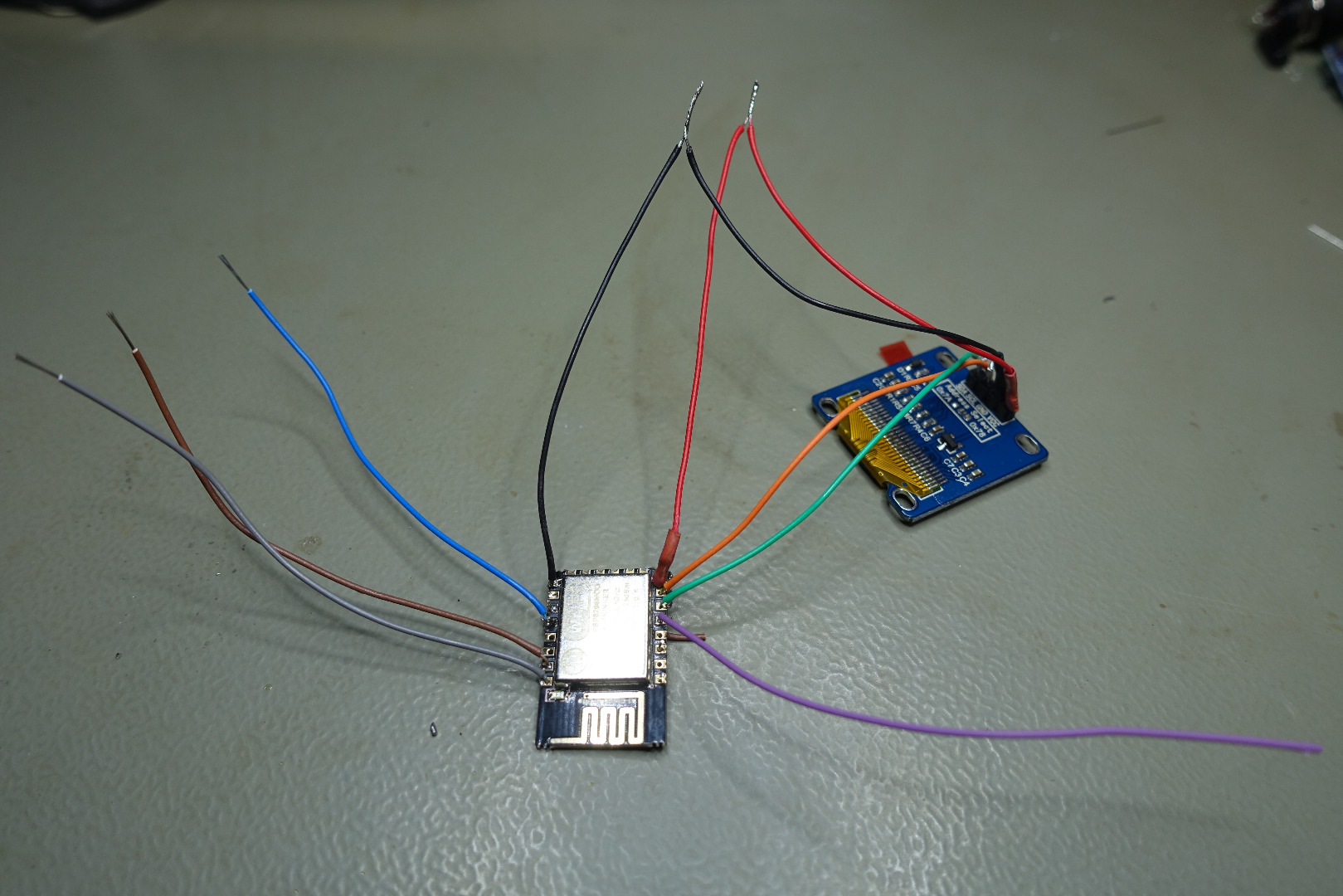

步骤13:添加连接到SHT22温湿度传感器(GPIO 14)
添加一根线(紫色)将SHT22温湿度传感器连接到GPIO 14。

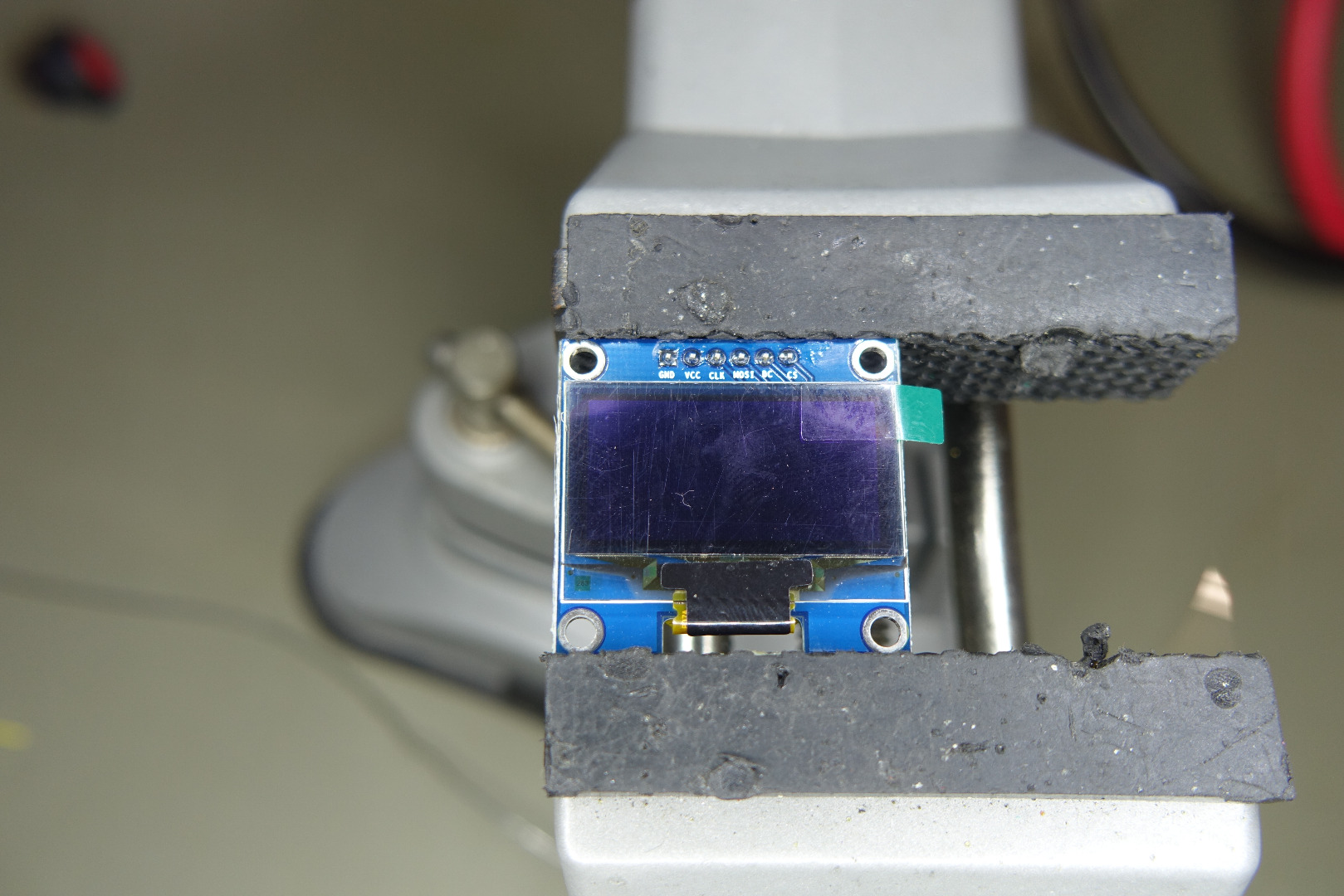

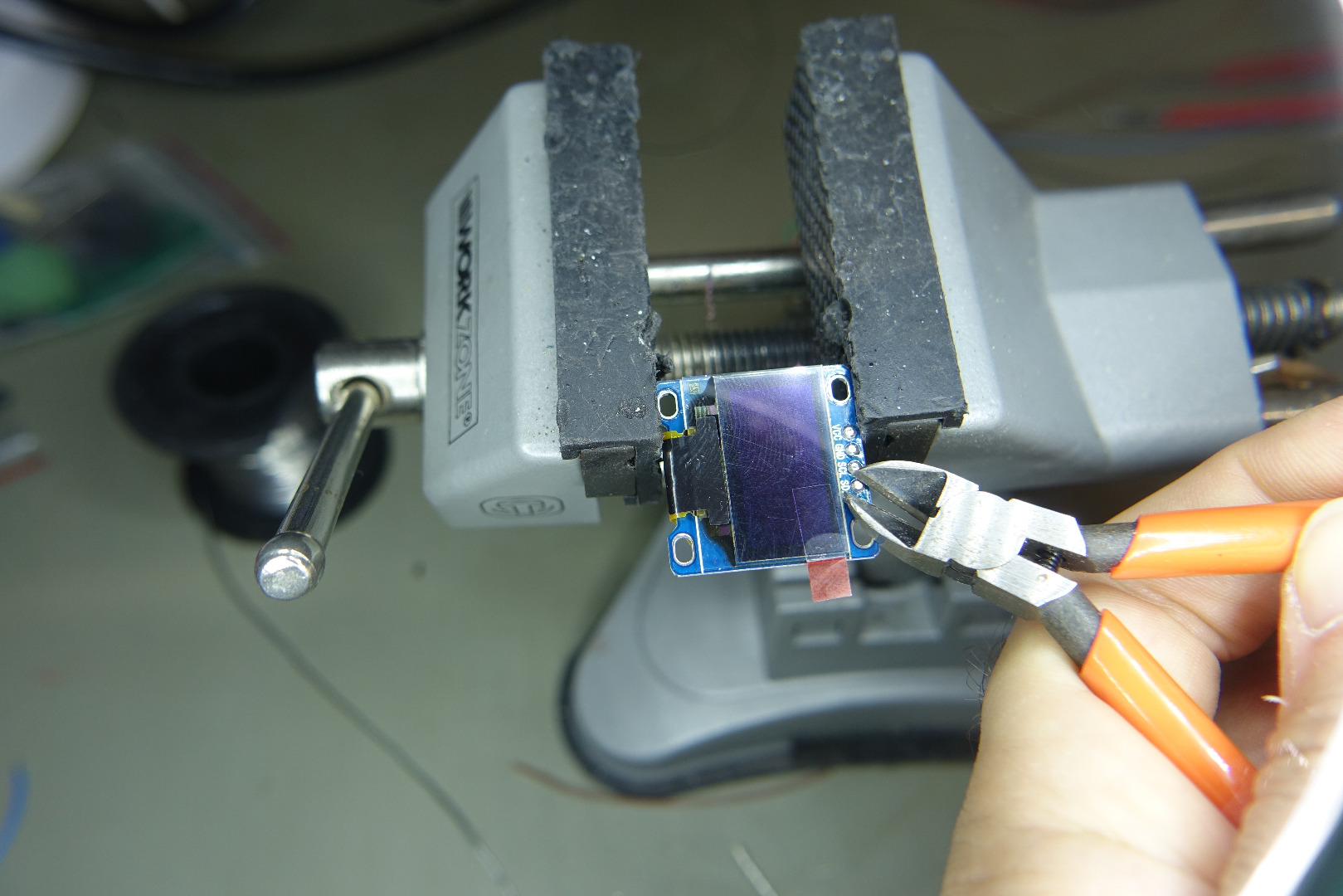

步骤14:准备OLED屏幕
在连接OLED液晶屏之前,请先修整焊接引脚的正面。这样可以确保在我们安装它们后不会与房屋进行通风。此外,您可以轻轻地将销钉倾斜,以便将安装放置在外壳中。
然后添加一个Vcc和GND线(红色和黑色)

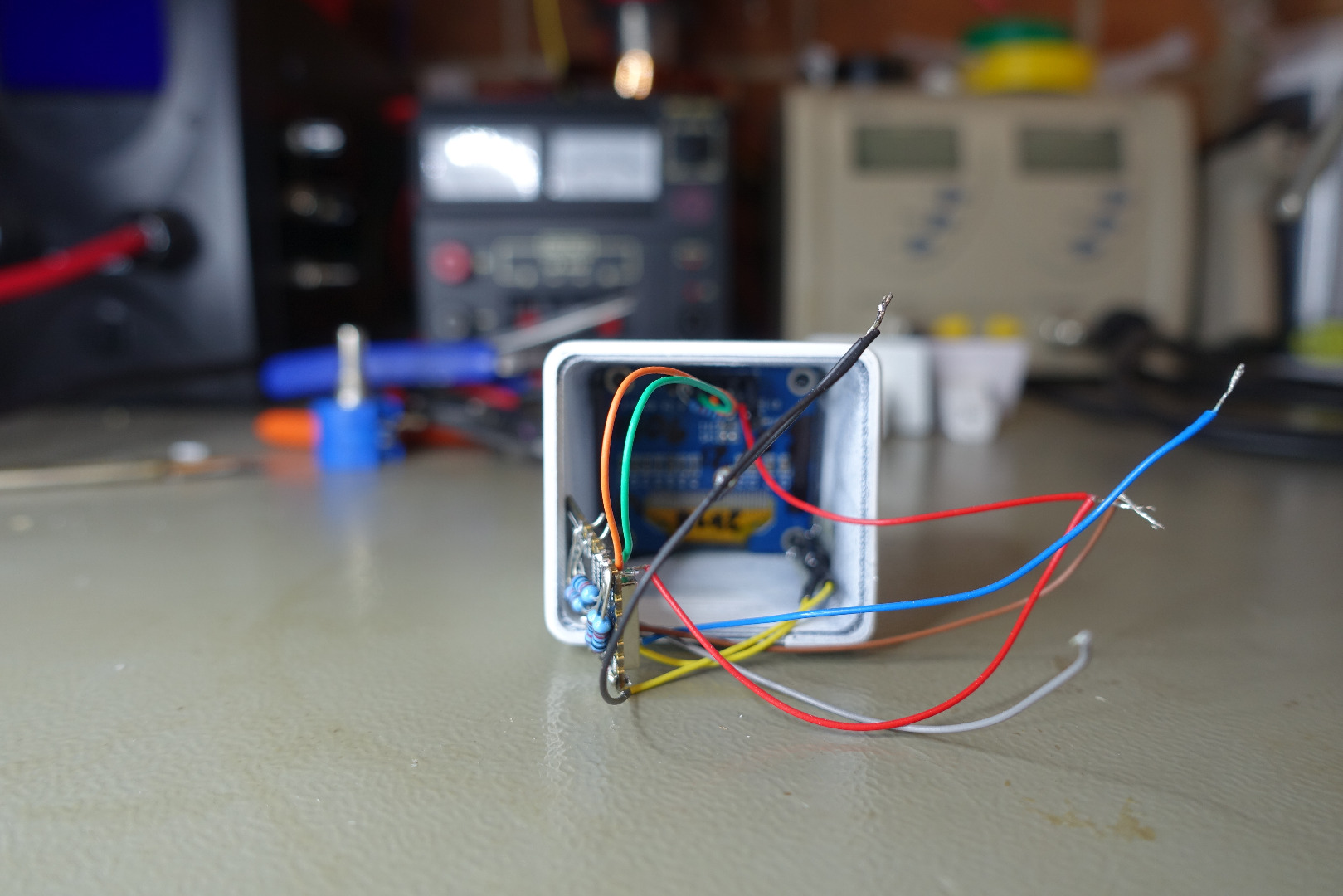

步骤15:将OLED和ESP8266连接在一起
将橙色和绿色导线连接到OLED显示屏上的“Data”和“Clock”引脚。还可以将红色和黑色的电源线连接在一起。
引脚12连接到SDA
引脚13连接到SDC

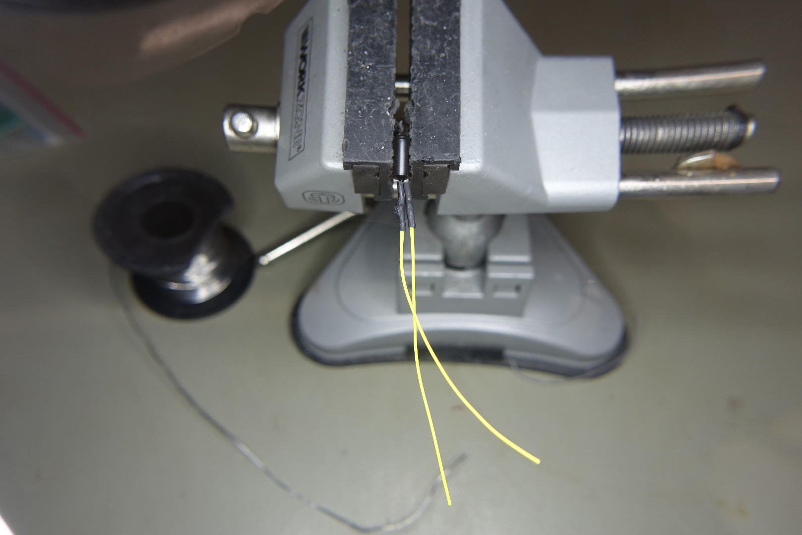

步骤16:向振动传感器添加2根线
添加2根线(黄色)到振动传感器。另外还要添加一些热缩管到这个部分,因为要保证引脚是绝缘的。
步骤17:将振动传感器连接到GPIO 5
将振动传感器的两条线连接到GND和GPIO 5。不管传感器的哪个腿都连接到哪个引脚,所有的振动传感器都会在GPIO 5引脚短路,因此它没有极性。

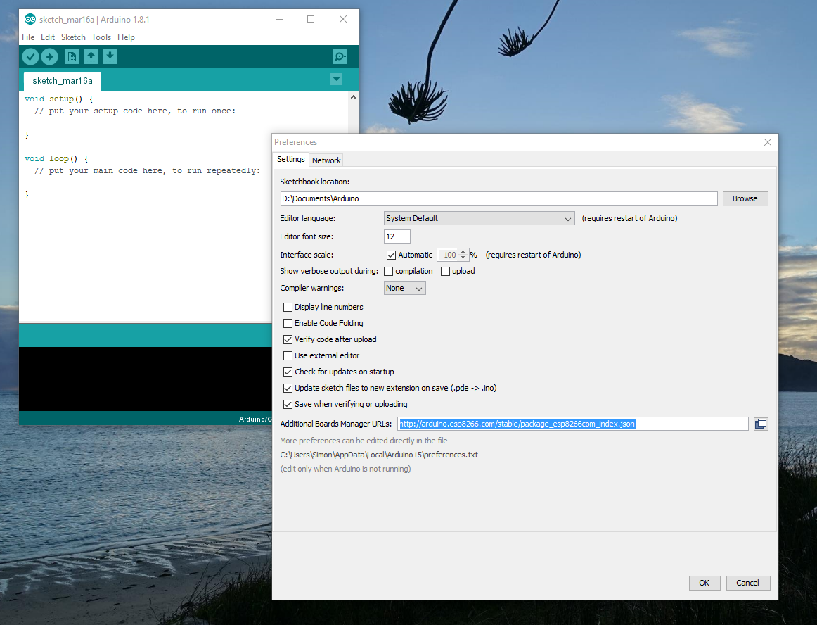

如果您从未使用过ESP8266,那么您将需要设置Arduino IDE第一次与这种类型的芯片的通讯。如果您已经使用过ESP8266完成项目,请跳到下一步:
1)打开Arduino IDE - 我使用的是版本1.8.1
2)导航到File > Preferences
3)在“Additional Boards Manager URLs:”文本框中插入以下链接:
http://arduino.esp8266.com/stable/package_esp8266com_index.json
4)单击“OK”关闭对话框。
5)转到Tools > Board > Board Manager,然后单击此选项
6)在文本框中键入“ESP8266”,搜索,并显示一个选项“ESP8266 by ESP8266 Community"
7)点击“more info”,然后点击出现的“安装”按钮。
8)安装过程完成后(可能需要一分钟或2分钟),可以按“关闭”按钮关闭对话框
9)回到Tools > Boards,您应该在列表底部列出一些“新”的开发板。选择“Generic ESP8266 Module”

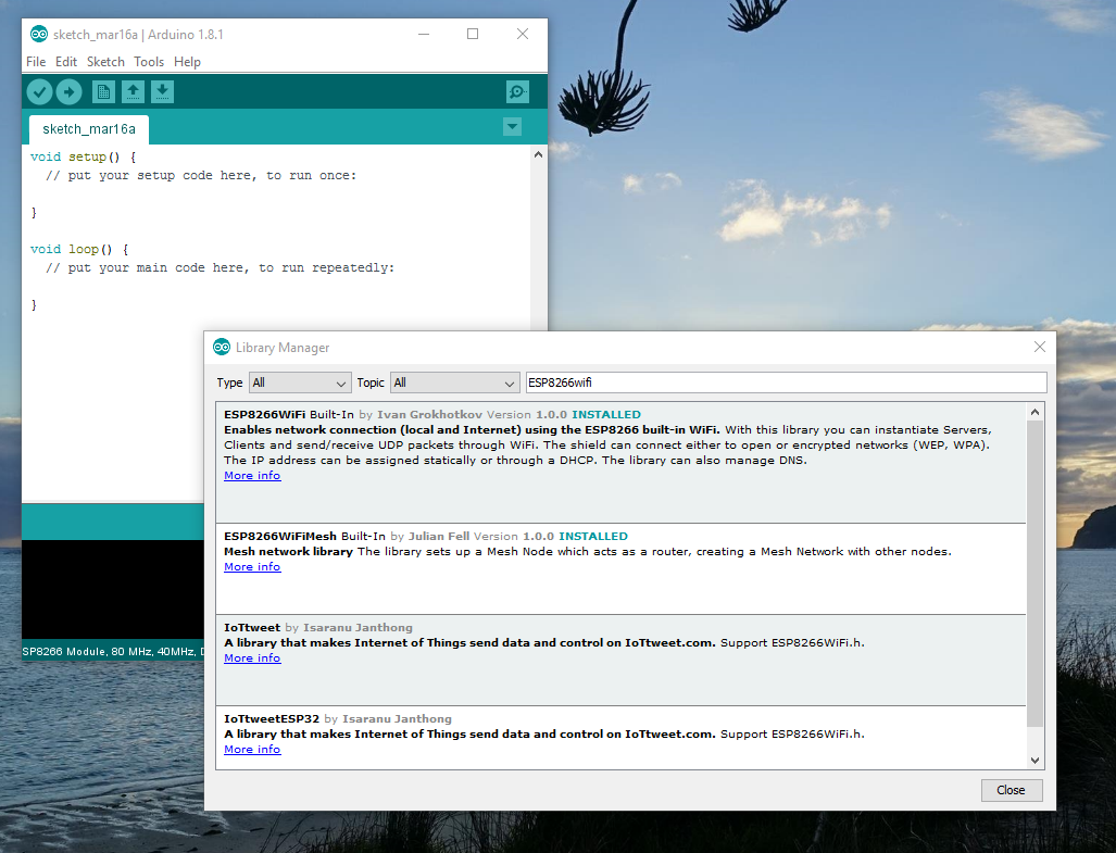

如果您已经做过以前的项目,你可能已经安装有这些库了,但我会列出他们在这里以防万一。可以使用以下步骤上传这些库:
1)从Arduino IDE单击Sketch > Include Libraries > Manage Libraries...
在弹出的窗口中,使用搜索框来查找以下库(这将使用您的Internet连接获取文件)。一个接一个地进行安装;
2)键入“DHT”库 - 当我下载IDE时已经安装该库了,但是您可能需要添加它;
3)现在键入“Ticker”库。该库允许调用定时器功能,并且已经安装在我的IDE中。
4)现在键入“ESP8266WiFi”,顾名思义,这是针对ESP8266的WiFi功能,并且我的Arduino IDE版本中已经安装了该库。
5)现在输入“json streaming parser” - 由Danny Eichorn设计,需要安装该库 - 单击安装按钮等待完成。

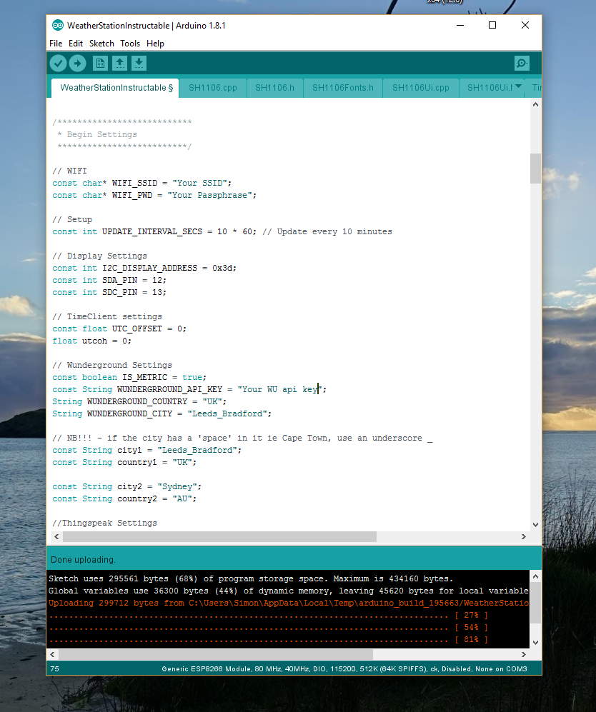

首先解压缩此步骤附带的文件(选中与屏幕芯片类型SH1106或SDD1306相匹配的文件)并打开.ino文件。有两个代码区域,您必须添加自己的个人数据。
1)您的家庭WIFI SSID和密码
在WeatherStationInstructable选项卡上找到这些代码行,并添加您自己的WIFI详细信息
  1. // 无线上网
  2. const char * WIFI_SSID =“你的SSID”;
  3. const char * WIFI_PWD =“你的密码”;
2)您的天气密钥和城市,您想要的天气数据来自:
https://www.wunderground.com/
添加在你自己的个人天气密钥:
  1. // Wunderground设置
  2. const boolean IS_METRIC = true; const String WUNDERGRROUND_API_KEY =“你的WU api键”;
  3. String WUNDERGROUND_COUNTRY =“UK”; String WUNDERGROUND_CITY =“Leeds_Bradford”;
注意 !!! - 如果城市中有一个空格,如Cape Town,使用下划线_替代:
  1. const String city1 =“Leeds_Bradford”;
  2. const String country1 =“UK”;
  3. const String city2 =“Sydney”;
  4. const String country2 =“AU”;
现在保存更改并编译程序,以确保您没有错误。

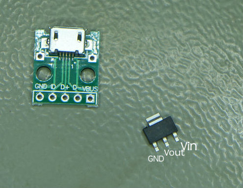

如编程步骤所述,ESP8266芯片运行在3.3v。由于我想从USB为设备供电,我们需要将5VDC转换为3.3VDC。最简单的方法是使用3.3V固定稳压器。
我将稳压器连接到带有微型USB插座的PCB上,我设法将稳压器的3条腿放在PCB左侧的3个孔中。相对于稳压器,GND脚处于正确的孔中,但输入和输出电压脚需要做更多的工作。
1)将稳压器焊接到UBS电路板上,然后从USB 5V连接到稳压器上的输入电压脚(Vin)
2)切断PCB上的数据线。
3)我还在GND和输出之间加装了一个10uF钽电容,按照数据表中的推荐。
4)在稳压器的3.3v + ve输出端加上一根红线,这是稳压器的中间引脚,但稳压器背面的接头也是输出端,所以我把红线焊在那里,因为它更容易!
5)将黑线连接到调节器的GND -ve端子。
6)测试输出是否是3.3v!

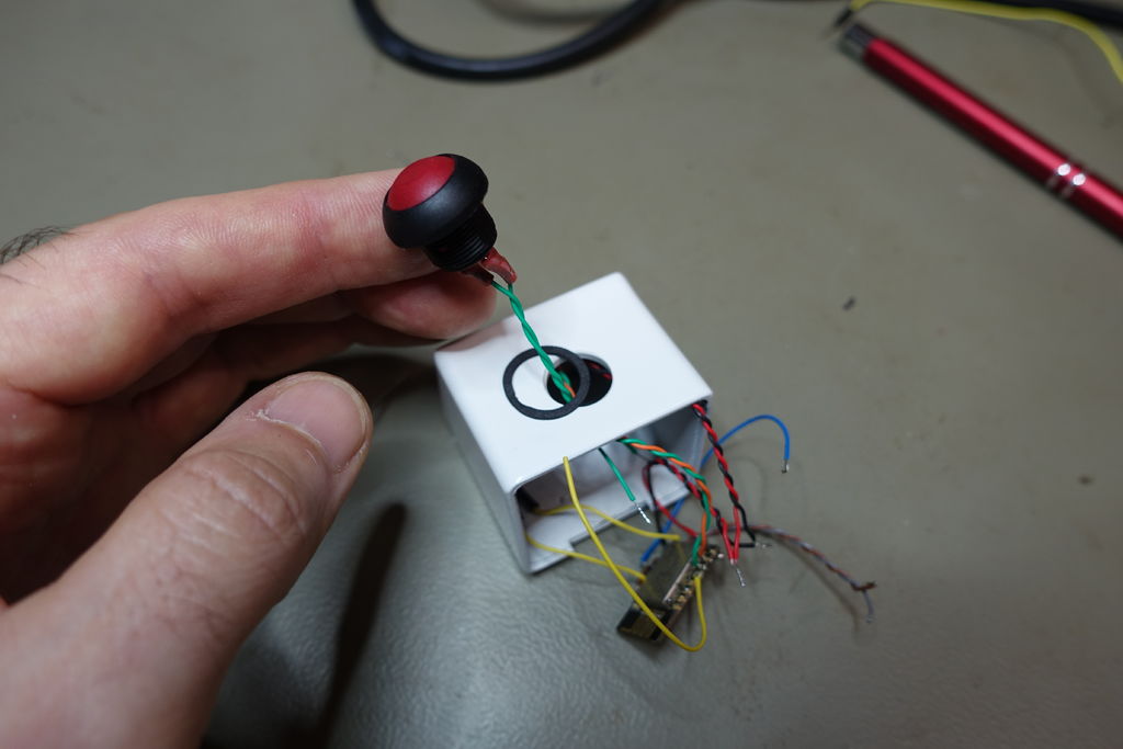

步骤26:添加两根导线到按键开关
添加两根导线到按键开关,与振动传感器一样,导线可以是相同的颜色,因为连接是非极性的。
可选项 - 如果您不希望气象站进入睡眠状态(因此省略此复位按钮),则可以注释掉这部分代码:
  1. // Shutdown and go to sleep function
  2.
  3.   timerSleep = millis();
  4.   if (timerSleep >= 10*60000 && ui.getUiState().frameState == FIXED){ // after 2 minutes go to sleep
  5.     drawSleep(&display);
  6.         // go to deepsleep for xx minutes or 0 = permanently
  7.         ESP.deepSleep(0,  WAKE_RF_DEFAULT);                       // 0 delay = permanently to sleep
  8.         delay(1000);                                              // delay to allow the ESP to go to sleep.
  9.   }

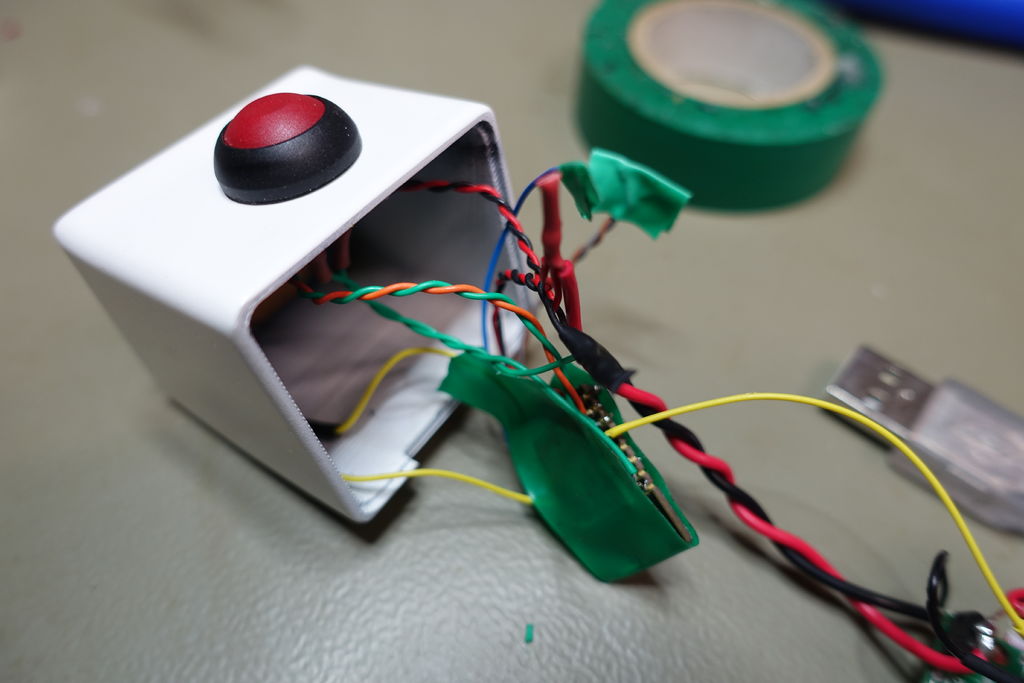

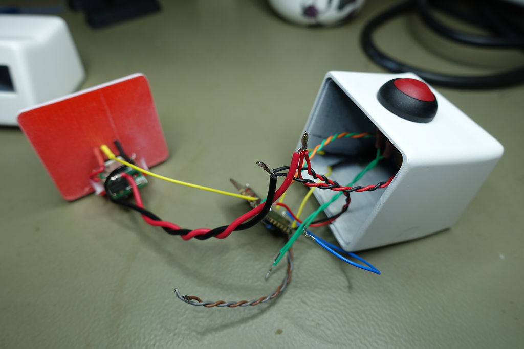

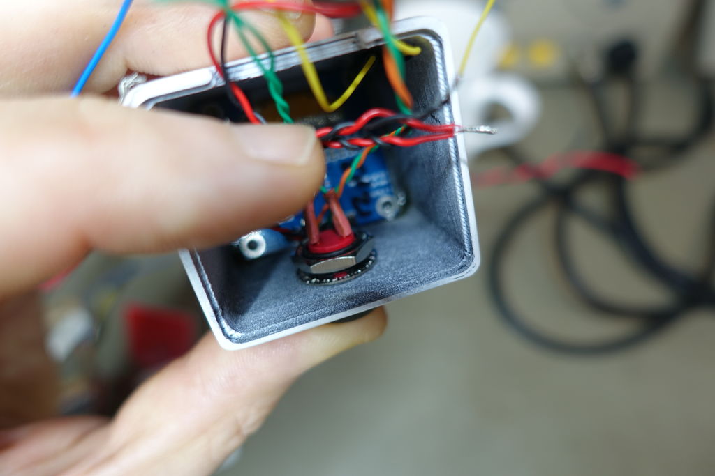

步骤27:将开关装入外壳
现在预接线的开关可以组装到外壳中,并连接到ESP8266电路板。
一个连接到GND,另一个连接到RST引脚。 这个也是非极性的,所以任何一根导线都可以任何一个连接。
步骤28:将按键开关连接到ESP8266
现在我们需要将按键开关连接到ESP8266。 该按钮使ESP8266从深度睡眠中唤醒,通过RST引脚接地来实现。该按钮的2根电线需要连接到GND线和RST引脚之间。
发表于: 2017-4-18 13:59:53 | 显示全部楼层
步骤29:准备后面板
准备后面板有3个主要步骤。

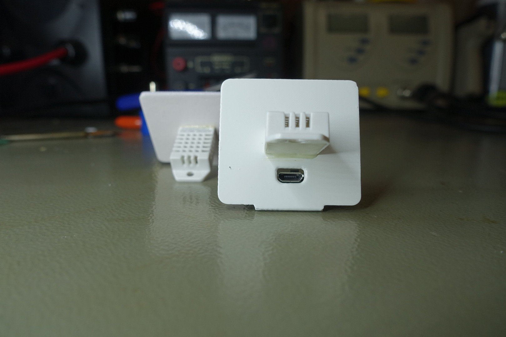

1)为温度/湿度传感器钻3个小孔(我剪掉了NC引脚)。将传感器粘贴到背面。我使用的是5分钟快干的环氧树脂。
2)使用环氧树脂安装上一步中制作的电源,将其固定在后面板内侧的凸缘上。确保USB连接器通过孔中心!
3)向SHT22传感器添加导线。我们需要连接VCC和GND。 SHT22传感器工作在3.3到6V。
步骤30:将后面板连接到ESP8266
我们现在可以连接在上一步中预先组装的后面板。
1)将3.3V和+ ve(红色)导线线绞合在一起
2)将GND和-ve(黑色)导线绞合在一起
3)焊接SHT22传感器的数据线(黄色)
4)在裸露的3.3v和GND接头处放置一些热缩管
步骤31:将后面板安装到位

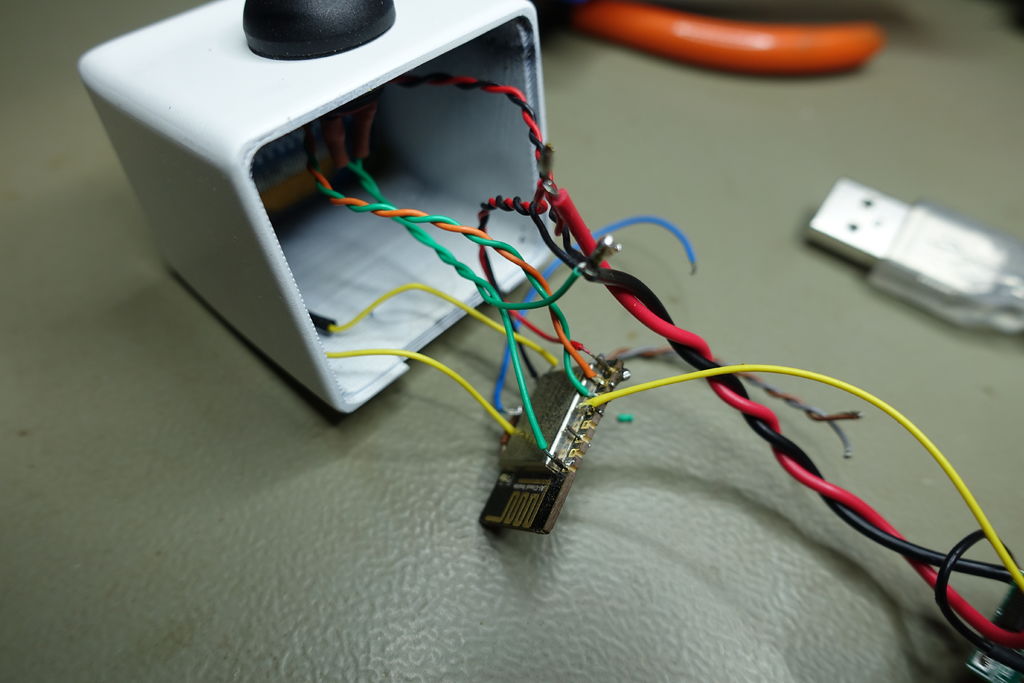

首先,将一些绝缘胶带放在暴露的端子上,以及ESP8266板的顶部和底部附近,我们有一些“老鼠窝”似的电线,当我们将它们装入外壳时,我们不希望它们短路。现在仔细地将电线进入小外壳,同时将后面板安装在适当的位置。

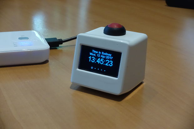

步骤32:上电开机!
任何稳压5V电源都可以 - 该器件需要小于100mA的电流。您可以将其连接到您的计算机或电源插头。
该装置会应该启动,连接到家庭WiFi,然后显示天气。
恭喜您现在完成了!

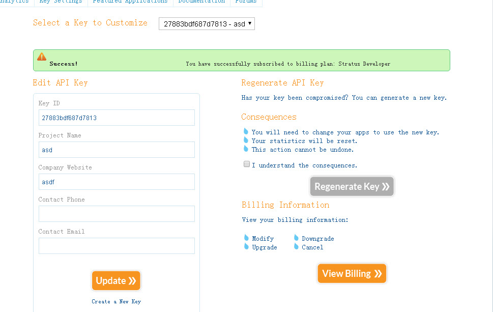

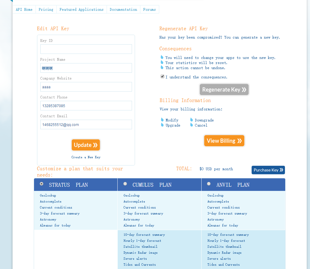

那个获取天气的地方是不是要在那个网址注册购买才能用
发表于: 2017-5-17 09:28:41 | 显示全部楼层
需要在wunderground官网上面进行注册,登陆后选择购买。可以使用STRATUS PLAN模式,0元购买。
填写项目信息后,就可以得到相关的KEY。

发表于: 2017-6-11 18:42:32 | 显示全部楼层
填写项目 ...
那个,你好,我在哪个网站注册完进api填写完信息后按钮链接都没反应,用了俩手机也是没反应 我留个我的联系方式,qq 1468255512,想向您请教一些问题,您图片上的api  key   我们能用吗 183152t8syib229oyhpkgh.png
发表于: 2017-6-11 21:30:59 | 显示全部楼层
hhz1468255512 发表于 2017-6-11 18:42
那个,你好,我在哪个网站注册完进api填写完信息后按钮链接都没反应,用了俩手机也是没反应 我留个我的 ...
应该也是可以直接使用的
申请api的步骤可以参看官网的介绍,或者查看另一个帖子:https://www.yiboard.com/thread-716-1-1.html,介绍的会比较详细些。
