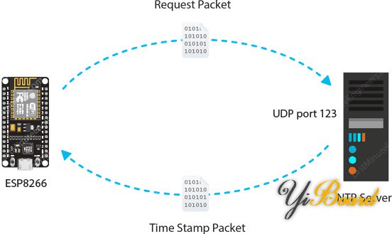

NTP可以以多种方式运行。最常见的配置是在客户端服务器模式下操作。
基本操作原则如下:
1.  客户端设备(例如ESP8266)通过端口123上的用户数据报协议(UDP)连接到NTP服务器。
2.  然后,客户端将请求数据包发送到NTP服务器。
3.  为了响应此请求,NTP服务器发送了一个时间戳记包。时间戳记包包含各种数据,例如UNIX时间戳、精度、延迟或时区。
4.  然后,客户可以从中提取当前日期和时间。
