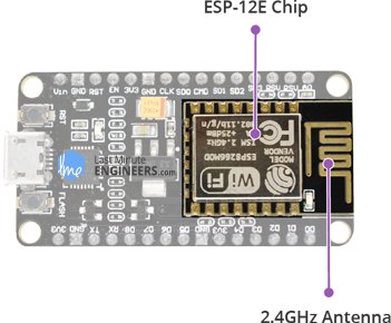

ESP-12E模块
该开发板带有包含了ESP8266芯片的ESP-12E模块,该芯片基于TensilicaXtensa 32位LX106 RISC微处理器,以80至160MHz可调的时钟频率运行,并支持RTOS。
该芯片还有128 kb RAM和4MB的闪存(用于程序和数据存储)足以应付制作网页,JSON/XML数据以及当今我们在IoT设备上抛出的所有内容的大字符串。
ESP8266集成了802.11b/g/n HT40 Wi-Fi收发器,因此它不仅可以连接到WiFi网络并与Internet进行交互,而且还可以建立自己的网络,允许其他设备直接连接到它。这使ESP8266 nodemcu更加通用。

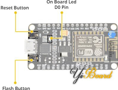

板载开关和LED指示器
ESP8266 nodemcu具有两个按钮。一个标记为rst位于左上角的是复位按钮,当然用于复位ESP8266芯片。左下角的另一个FLASH按钮是升级固件时使用的下载按钮。
开发板还具有可编程的LED指示器,并连接到D0引脚。

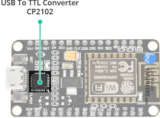

开发板包含一个Silicon Labs的CP2102 USB-TO-UART桥梁控制器,将USB信号转换为串口,并允许您的计算机与ESP8266芯片进行编程和通信。

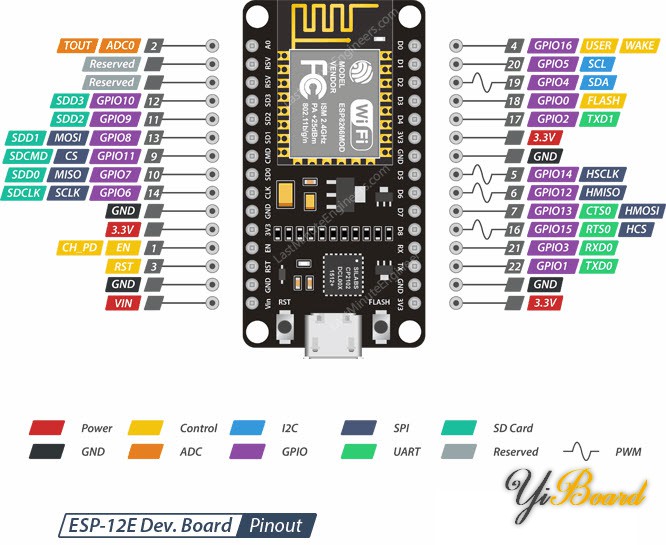

ESP8266 NodeMCU引脚
ESP8266 NodeMCU总共有30个引脚将其连接到外界。连接如下:
为了简单起见,我们将这些具有相似功能的引脚分组进行介绍制。
电源引脚 - 有四个电源引脚:1个Vin引脚和3个3.3V引脚。如果您有5V电源,则可以将VIN引脚用于直接提供ESP8266及其外围设备。3.3V引脚是板载电压调节器的输出。这些引脚可用于为外部组件供电。
GND 是ESP8266 Nodemcu开发版的地。
I2C引脚用于连接您项目中各种I2C传感器和外围设备。 支持I2C主和I2C从。 I2C接口功能可以通过编程方式实现,并且最大时钟频率为100kHz。应该注意的是,I2C时钟频率应高于从设备的最慢时钟频率。
GPIO ESP8266 NODEMCU具有17个GPIO引脚,可以分配给I2C、I2S、UART、PWM、IR遥控器、LED灯和按钮等各种功能。每个启用的GPIO都可以配置为内部上拉或下拉或设置为高阻抗。当配置为输入时,也可以将其设置为边沿触发器或电平触发器以产生CPU中断。
ADC通道 NodeMCU板载了一个10位精度SAR ADC。这两个函数可以使用ADC VIZ实现。测试VDD3P3引脚的电源电压和TOUT引脚的测试输入电压。但是,它们不能同时实施。
UART引脚 ESP8266 NODEMCU具有2个UART接口,即UART0和UART1,它们提供异步通信(RS232和RS485),并且最多可达4.5 Mbps。 UART0(TXD0、RXD0、RST0和CTS0引脚)可用于通信。它支持流控制。但是,UART1(TXD1)仅具有数据传输信号,因此通常用于打印日志。
SPI引脚 ESP8266具有两个SPI(SPI和HSPI)。这些SPI还支持以下通用SPI特征:
●    SPI格式转移的4个正时模式
●    最多80 MHz和80 MHz的分开时钟
●    最多64字节FIFO
SDIO引脚 ESP8266具有安全的数字输入/输出接口(SDIO),用于直接连接器SD卡。支持4位25 MHz SDIO V1.1和4位50 MHz SDIO v2.0。
PWM引脚 开发板具有4个脉冲宽度调制通道(PWM)。 PWM输出可以通过编程实施,并用于驱动数字电机和LED。 PWM频率范围从1000μs到10000μs,即100Hz和1kHz。
控制引脚用于控制ESP8266。这些引脚包括芯片使能引脚(EN)、复位引脚(RST)和唤醒引脚(WAKE)。
●    EN - 当EN引脚被拉高时,启用ESP8266芯片。当拉低时,芯片以最小的功率工作。
●    RST  -  RST引脚用于复位ESP8266芯片。
●    WAKE - 用于唤醒深度睡眠的芯片。

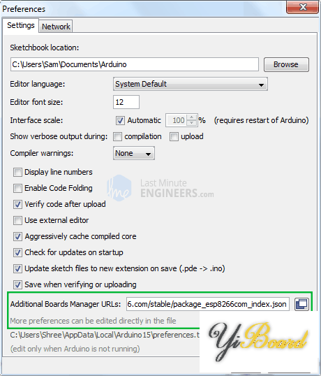

首先是在PC上安装了最新的Arduino IDE(Arduino 1.6.4或更高)。如果没有,我们建议现在升级。
我们需要使用自定义URL更新板管理器。打开Arduino IDE,然后转到文件>首选项。然后,将URL下方复制到位于窗口底部的Additional Board Manager URLs文本框:
http://arduino.esp8266.com/stable/package_esp8266com_index.json
点击确定。然后通过Tools > Boards > Boards Manager来导航到Boards Manager。除了标准的Arduino开发板外,还应该有几个新条目。通过键入ESP8266来过滤您的搜索。单击该条目,然后选择“安装”。
ESP8266的板定义和工具包括一套全新的GCC、G ++和其他合理的编译二进制文件,因此下载和安装可能需要几分钟(存档文件为〜110MB)。安装完成后,条目旁边将出现一个小的安装文本。
