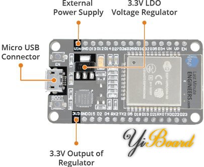

由于ESP32的工作电压范围为2.2V至3.6V,因此开发板带有LDO电压调节器,可将电压保持在3.3V。它可以可靠地提供600mA,当ESP32在RF传输过程中拉多达250mA时,这应该足够了。调节器的输出也引出到板的一侧,并标记为3v3。该引脚可用于为外部组件提供电源。
ESP32开发板的电源是通过Micro B USB连接器提供的。另外,如果您具有调节的5V电压源,则可以使用VIN引脚直接提供ESP32及其外围设备。

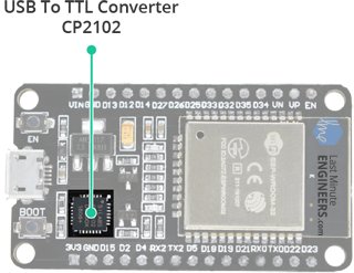

开发板包括一颗Silicon Labs的CP2102 USB-TO-UART桥控制器,该芯片将USB信号转换为串口,并允许您的计算机与ESP32芯片进行编程和通信。

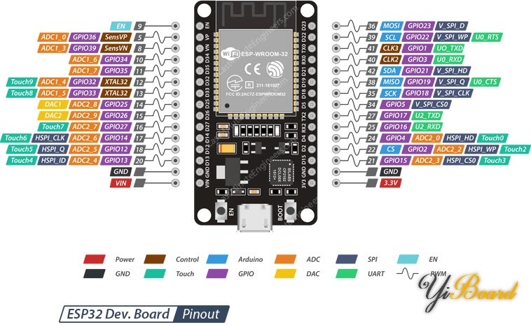

ESP32开发板引脚分配
ESP32开发板总共有30个引脚连接到外界。连接如下:
为了简单起见,我们将具有相似功能的引脚分组介绍。
●    电源引脚:有两组电源 - VIN引脚和3.3V引脚。如果您具有调节的5V电压源,则可以将VIN引脚用于直接提供ESP32及其外围设备。3.3V引脚是板载电压调节器的输出。该引脚可用于为外部组件提供电源。
●    GND 是ESP32开发板的地。
●    Arduino引脚不过是ESP32的硬件I2C和SPI引脚,可以连接您项目中各种传感器和外围设备。
●    GPIO引脚:ESP32开发板具有25个GPIO引脚,可以通过编程方式分配给各种功能。每个启用的GPIO都可以配置为内部上拉或下拉或设置为高阻抗。当配置为输入时,也可以将其设置为边沿触发或电平触发以产生CPU中断。
●    ADC通道:开发板集成了12位SAR ADC,并支持15个通道(模拟启用引脚)上的测量值。这些引脚中的一些可用于构建可编程增益放大器,该放大器用于测量小型模拟信号。 ESP32还可以在睡眠模式下操作时测量电压。
●    DAC通道:该开发板具有两个8位DAC通道,以将数字信号转换为真正的模拟电压。此双DAC可以驱动其他电路。
●    触摸引脚:开发板提供了9个电容式传感GPIO,可检测GPIO直接接触或与手指或其他物体近距离接近的电容变化。
●    UART:ESP32开发板具有2个UART接口,即UART0和UART2,它们提供异步通信(RS232和RS485)和IRDA支持,并以高达5Mbps进行通信。 UART还提供了CTS和RTS信号以及软件流控制(XON和XOFF)的硬件管理。
●    SPI:ESP32具有三个SPI(SPI、HSPI和VSPI)。这些SPI还支持以下通用SPI特征:
      ▘  SPI格式转移的4个正时模式
      ▘  最多80 MHz和80 MHz的分开时钟
      ▘  最多64字节FIFO
●    所有SPI也可以用于连接到外部闪存/SRAM和LCD。
●    PWM引脚:开发板有25个由脉冲宽度调制(PWM)控制器控制的PWM引脚的通道(几乎所有GPIO引脚)。 PWM输出可用于驱动数字电动机和LED。控制器由PWM计时器和PWM操作组成。每个计时器都以同步或独立的形式提供时间,并且每个PWM操作为一个PWM通道生成波形。
●    EN:用于使能ESP32。当上拉为高电平时启用芯片。当拉低时,芯片以最小的功率工作。

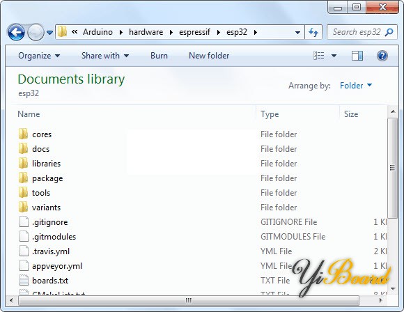

现在,考虑到您的草图目录位于我的文档> Arduino中,打开目录。您应该在其中看到libraries文件夹。现在新建一个hardware的文件夹。它在其中创建另一个名为Espressif的文件夹。文件夹结构为My Documents > Arduino > hardware > espressif > esp32
现在,在ESP32文件夹中解压先前下载的ESP32内核。

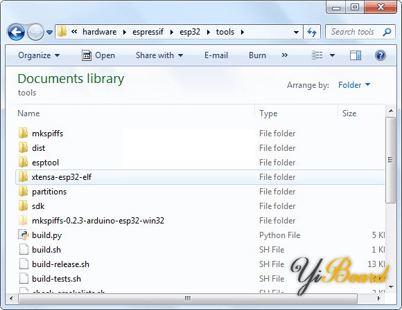

为了编译ESP32的代码,您需要在计算机上安装的Xtensa GNU编译器集合(GCC)。转到esp32 > tools文件夹并执行get.exe
该可执行文件将下载Xtensa GNU工具和ESP32软件开发套件(SDK),并将其解压缩到正确的位置。
您应该在tools文件夹中看到一些新文件夹,包括“ SDK”和“ XTENSA-ESP32-ELF”。

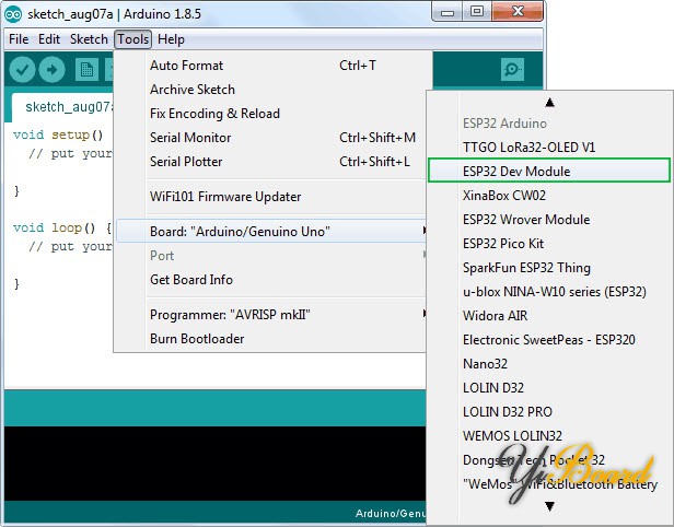

在上传草图和使用LED之前,我们需要确保在Arduino IDE中正确选择开发板。打开Arduino IDE,然后在Arduino IDE > Tools > Board菜单下选择ESP32 Dev Module选项。

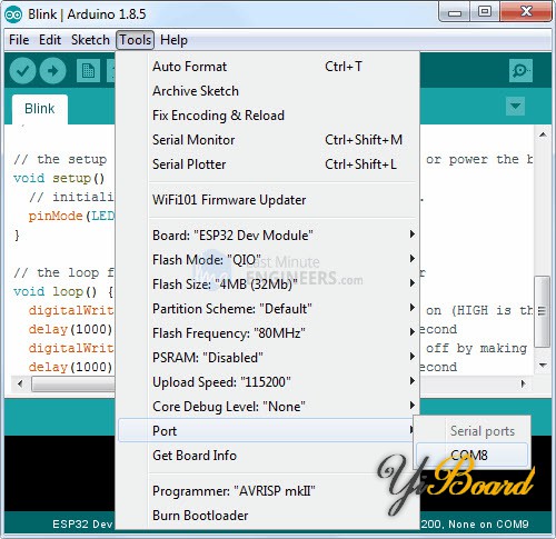

现在,使用Micro-B USB电缆将ESP32开发板插入计算机。开发板插入后,应为其分配一个唯一的COM端口。在Windows机器上,这将是com#之类的东西,在Mac/Linux计算机上,它将以/dev/tty.usbserial-xxxxx的形式出现。在Arduino IDE > Tools > Port菜单下选择此串口。
另外,默认情况下,上传速度将选择为921600。尝试将其降低至上传速度:115200,因为许多用户抱怨要以921600速度上传草图时获得ESPCOMM_SYNC失败错误。
