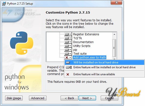

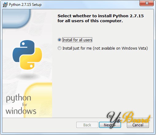

要使用OTA功能,如果尚未在计算机上安装Python 2.7.x,则必须首先安装。从Python官方网站下载Windows(MSI安装程序)的Python 2.7.x。
启动安装程序并继续安装向导。
确保在自定义Python 2.7.x节中启用“Add python.exe to Path”选项。
