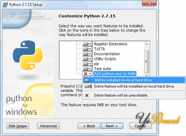

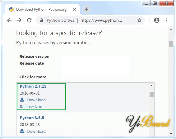

1.  安装Python 2.7.X系列:第一步是在计算机上安装Python 2.7.x系列。

第1步:安装Python 2.7.x系列
要使用OTA功能,如果尚未在计算机上安装Python 2.7.x,则必须首先安装。
从Python官方网站下载Windows(MSI安装程序)的Python 2.7.x。
启动安装程序并继续安装向导。确保在自定义Python 2.7.x节中启用“Add python.exe to Path”选项。

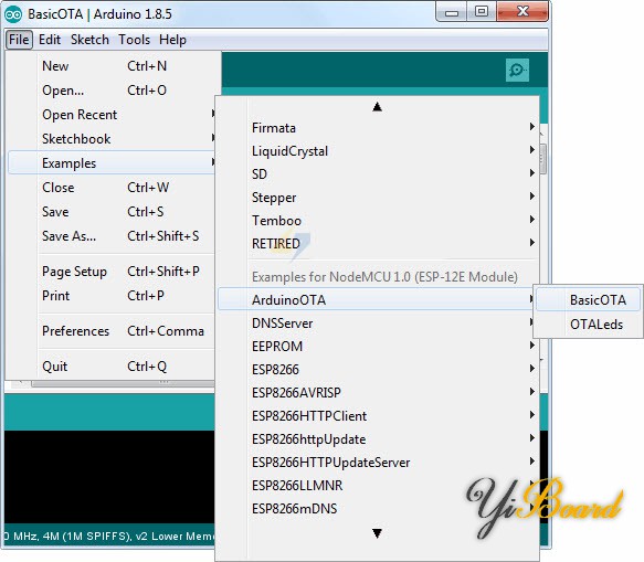

首先需要更新固件以执行OTA后续更新。Arduino IDE的ESP8266附加组件包括一个OTA库以及一个基本示例。只需导航到File > Examples > ArduinoOTA > BasicOTA。

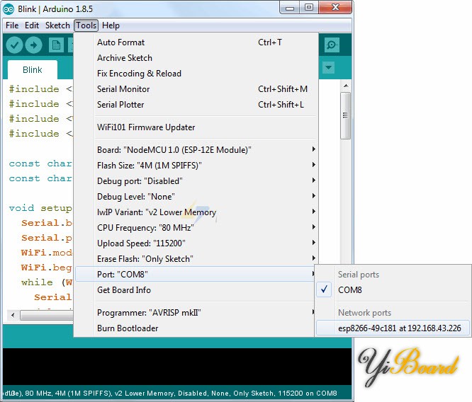

将上述草图复制到您的Arduino IDE后,导航到Tools > Port菜单。 查找类似的东西:sp8266-xxxxxx at your_esp_ip_address。 如果您无法找到它,则可能需要重新启动IDE。
选择端口,然后点击上传按钮。 新草图将在几秒钟内上传。 这时板载的LED应开始闪烁。
