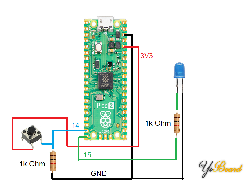

本文中需要一个轻触开关(6×6毫米)、两个1k欧姆的电阻和一个LED灯。当然,还需要一个Raspberry Pi Pico 2、Pi Pico或者ESP32开发板。完整的电路图如下所示。
Pi Pico 2开发板内置了上拉和下拉电阻,但我这次决定使用外置的下拉电阻。由于这里使用的是下拉电阻,我可以使用10k欧姆甚至47k欧姆的电阻。但我决定使用一个1k欧姆的电阻来匹配LED的电阻,以减少元件种类。
引脚14和15是通用 I/O (GPIO),所以我随机选择它们分别用作按键和LED灯。实际上,Pi Pico 2的几乎任何引脚都可以用于此任务。以下是实际搭建好的电路图

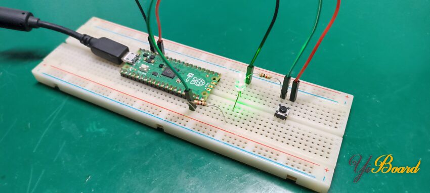

运行结果
复制代码并将其粘贴到Thonny IDE中的一个新文件中,然后将该文件保存为“main.py”。现在点击界面顶部的绿色箭头(“Run current script (F5)”)。按下面包板上的按按键,观察LED指示灯;它会开始闪烁。再次按下按键,LED指示灯将停止闪烁。
