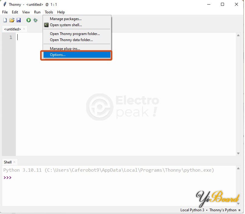

如下图所示,打开Thonny IDE软件并转到Tools->Options
现在,首先选择MicroPython (ESP32),然后设置串行端口号。
最后,点击“Install or update MicroPython (esptool)”。
