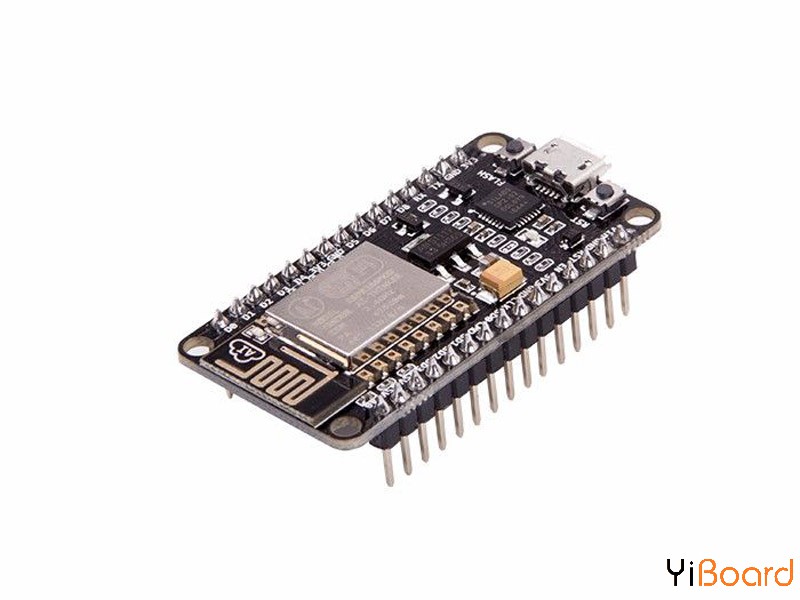

●    ESP8266开发板
●    适用于ESP8266的MicroPython固件
●    ESP8266 Flasher
●    putty
为何选择ESP8266?
我们更倾向于使用ESP8266进行MicroPython编程而不是其他微控制器。使用ESP8266模块的优势在于具有用于互联网和网络连接的Wi-Fi连接,包括具有大容量RAM且价格合理的强大控制器。

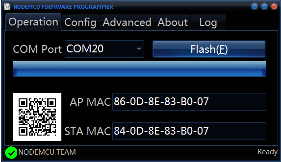

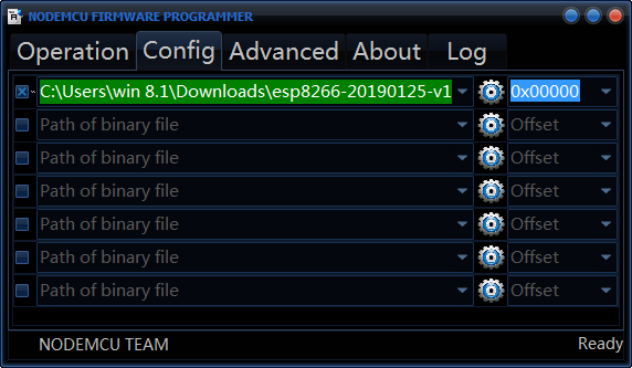

下载固件后,您应该将其上传到主板上。为了对ESP8266模块进行编程,您需要ESP8266Flasher,您可以从以下链接下载:https://github.com/nodemcu/nodemcu-flasher

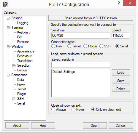

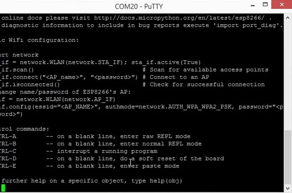

要进入MicroPython编程环境或REPL(Read Evaluate Print Loop),您应该使用串行终端。我们使用Putty软件在Windows上与ESP8266进行通信。您也可以从以下链接下载Putty软件:https://www.putty.org/
现在您已经下载了所需的软件,您可以对ESP8266进行编程,如下所示:
1.   从Operation菜单中选择连接到ESP8266模块的串口。
2.  现在,在Config菜单中添加刚刚下载的模块的固件路径。
3.  现在单击Flash以在ESP8266模块上安装固件。
安装固件后,应为Putty软件设置以下配置以进入REPL。
1.  从Putty连接类型中选择串口连接。然后选择正确的COM并将波特率设置为115200。

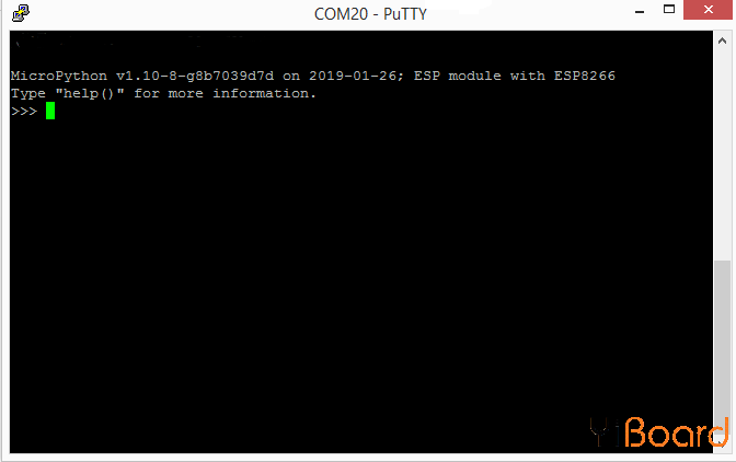

2.  现在单击“Open”以获取REPL命令提示符。

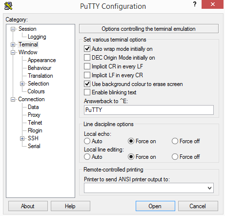

注意:如果在进入REPL编程环境后文本没有出现在屏幕上,或者您无法在命令提示符下写入任何命令,请从Putty设置中进入Terminal部分并启用Force-on选项

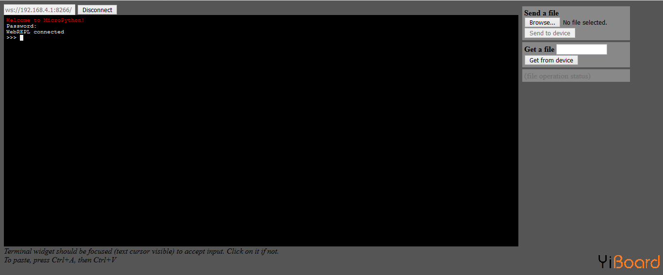

通过WebREPL进行MicroPython编程
按照以下步骤进入WebREPL MicroPython编程环境:

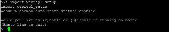

1.   在浏览器中打开http://micropython.org/webrepl/。然后返回到命令提示符并输入以下命令。
  1. import webrepl_setup
2.   运行此命令后,系统将询问您是否要启用或禁用WebREPL。输入E以启用WebREPL。
3.   然后,系统会要求您设置密码。输入Y后,您可以输入所需的密码。
4.  完成这些步骤后,连接到ESP模块的WiFi。寻找名为micropython的WiFi网络。密码默认为micropythoN。
5.  连接到WiFi后,返回浏览器中的WebREPL页面。单击“连接”并输入您之前选择的密码。
