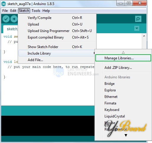

安装DHT传感器库
要开始读取传感器数据,您需要安装DHT传感器库。它可从Arduino库管理器获得。
要安装库,请导航到Sketch > Include Library > Manage Libraries…等待库管理器下载库索引并更新已安装的库列表。

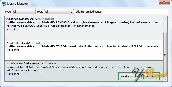

输入DHT sensor筛选搜索结果。查找Adafruit的DHT传感器库。单击该条目,然后选择Install。
DHT传感器库利用Adafruit传感器支持后端。因此,在库管理器中查找Adafruit Unified Sensor,并安装。
