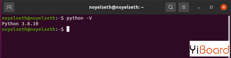

MicroPython是Python的一个版本,它是用C语言编写的,并针对Raspberry Pi Pico等较小的微控制器进行了优化。要安装和使用MicroPython编写代码,我们需要在开发系统上安装 Python。本例中在Ubuntu开发系统上使用Python3。
安装Python后,我们需要安装Python IDE Thonny才能完美地开发代码。 Thonny IDE还支持Windows/MacOS。我们只需要根据自己的开发系统下载安装IDE即可。
  1. pip3 install thonny

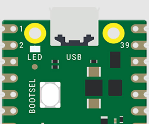

下载并安装Thonny IDE后,现在是时候将Raspberry Pi Pico连接到引导加载程序了。众所周知,我们不需要任何烧录器来对Raspberry Pi Pico进行编程。Raspberry Pi Pico使用拖放式编程。对于这个拖放过程,我们需要按下板载BOOTSEL按钮,同时将Pico插入USB,系统识别后,然后松开BOOTSEL按钮。

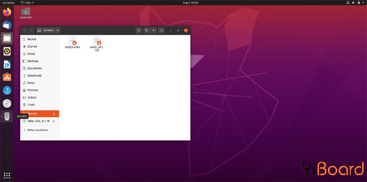

板载BOOTSEL按钮用于选择Raspberry Pi Pico进入Bootloader Mass-storage系统模式,用于上传新的程序固件或直接在MicroPython中编写代码。树莓派Pico进入引导加载模式后,会挂载一个名为RPI-RP2的大容量存储。现在单击驱动器RPI-RP2,然后打开。

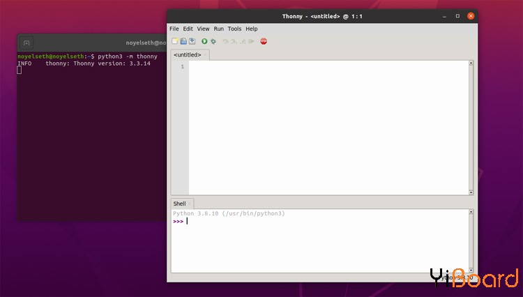

现在使用命令Ctrl+Alt+T打开终端,然后输入python3 -m thonny 打开Thonny Python IDE,并确保 Raspberry Pi Pico 已插入系统。

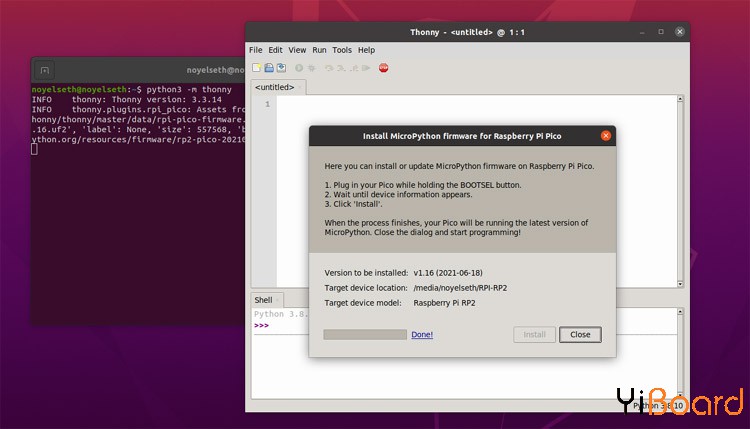

现在单击Thonny 窗口右下角的“Python”,选择 Python 解释器“MicroPython (Raspberry Pi Pico)”,我们使用该解释器在 Thonny IDE 上开发 Pico 代码。
选择“MicroPython (Raspberry Pi Pico)”解释器后,屏幕上会弹出安装窗口。在此安装窗口中,我们需要单击安装按钮将最新的 MicroPython 固件更新/安装到 Raspberry Pi Pico。
将Micropython安装到Raspberry Pi Pico后,RPI-RP2驱动器会自动从系统中卸载,并且Micropython REPL交互式 shell 的提示会显示在Shell 面板中。
