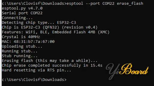

现在返回命令提示符,输入以下命令来擦除ESP32的闪存。将“PORTNAME”替换为您刚刚找到的COM串口号(例如“COM22”)。
  1. esptool.py --port PORTNAME erase_flash
完成后,您将看到类似以下内容:

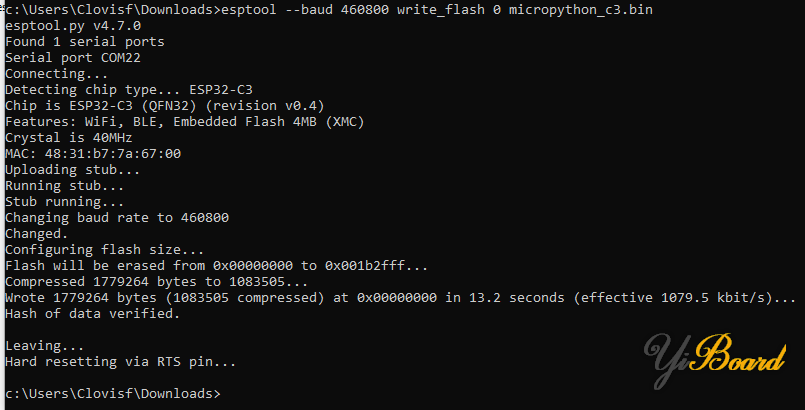

进入该目录后,只需输入以下命令并按回车键。请记住使用你自己的文件名,不一定是我的文件名(micropython_c3.bin)。
  1. esptool --baud 460800 write_flash 0 micropython_c3.bin
成功后,你会看到类似下图的界面:

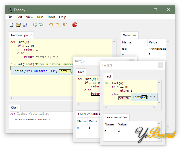

现在只需重新插拔ESP32-C3开发板,确保一切正常。打开Thonny IDE软件,依次点击“工具 > 选项”和“解释器”选项卡。确保已选择“MicroPython (Raspberry Pi Pico)”,并且选中已连接开发板的COM端口。
将以下代码复制并粘贴到Thonny IDE中的一个新文件中。将其保存到开发板,并命名为“main.py”。请注意,我将引脚8设置为LED,因为这是ESP32-C3 Super Mini开发板使用的引脚号。
