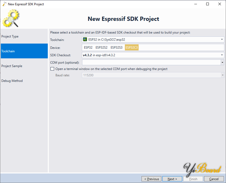

4.  在向导的下一页上,选择您的ESP32工具链并选择ESP32C3器件:
请注意,实时变量不适用于常规ESP32和ESP32S2/S3器件,因为它们使用不同的CPU。

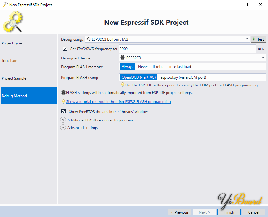

6.  如本文所示,将您的设备连接到USB端口,并让VisualGDB检测到它。然后,在“Debug Using”字段中选择它并按“Test”以验证连接:
您可以放心地忽略所有设备寄存器为0的警告。对于ESP32-C3器件是正常的。

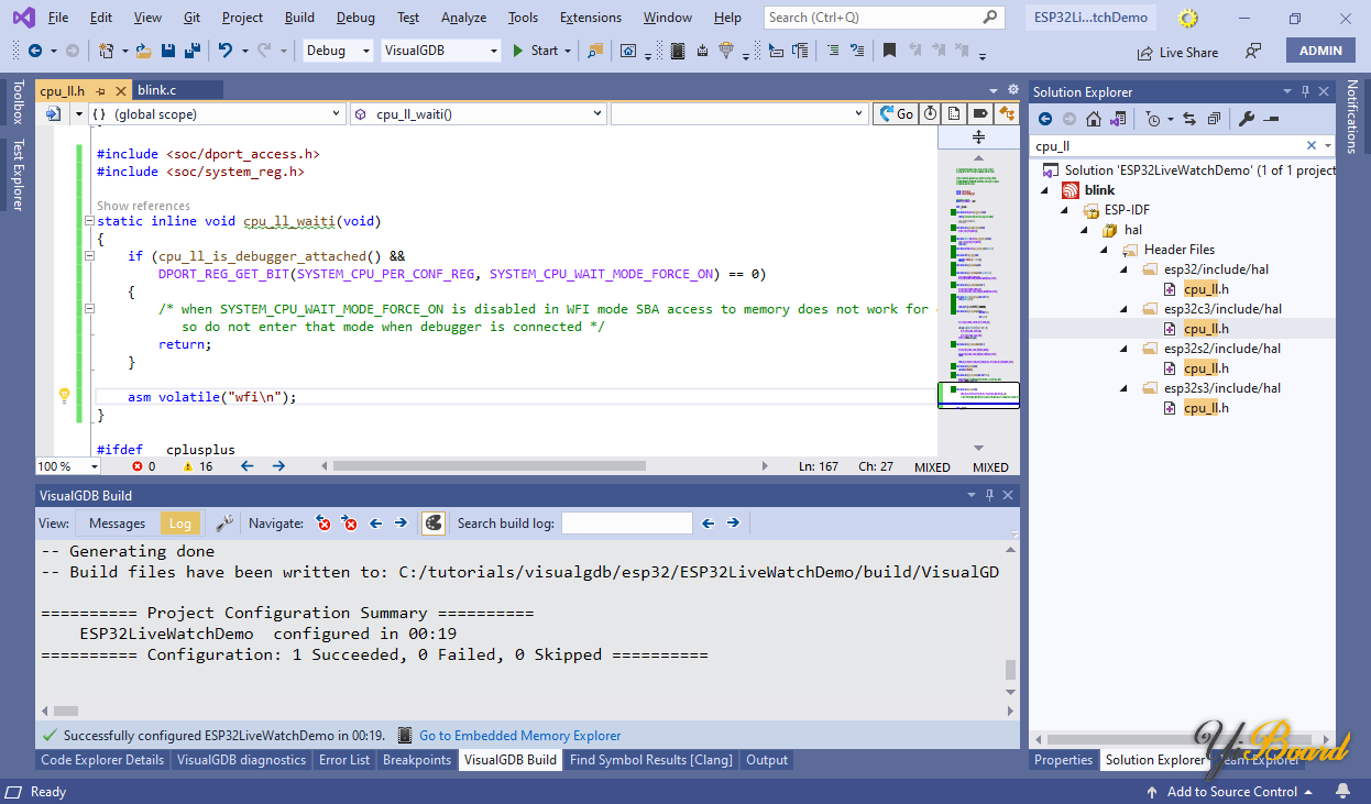

7.  按“Finish”生成项目。在构建它之前,我们需要修补ESP-IDF以防止CPU在连接调试器时进入睡眠模式(否则Live Watch将无法工作)。为此,请找到esp32c3/include/hal/cpu_ll.h文件并将cpu_ll_waiti()函数替换为与此提交匹配的函数:
  1. #include <soc/dport_access.h>
  2. #include <soc/system_reg.h>
  3. static inline void cpu_ll_waiti(void)
  4. {
  5.     if (cpu_ll_is_debugger_attached() &&
  6.         DPORT_REG_GET_BIT(SYSTEM_CPU_PER_CONF_REG, SYSTEM_CPU_WAIT_MODE_FORCE_ON) == 0)
  7.     {
  8.         return;
  9.     }
  10.     asm volatile("wfi\n");

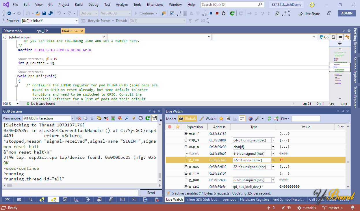

9.  按F5构建项目并开始调试。只要你在Live Watch中启用了就地显示,它就会立即显示变量声明上方的值:
注意如果所有值都显示为0的值,请仔细检查你是否修补了正确的cpu_ll.h文件,并在这样做后重建项目。
10.  单击实时值以在实时观察窗口中定位变量。您可以使用Globals视图快速定位其他变量或将其标记为收藏:
您还可以使用Watch视图观察特定变量的值。

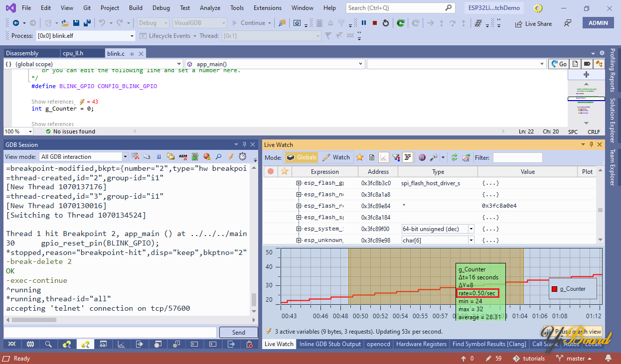

11.  单击g_Counter行旁边的“绘图”列。VisualGDB将显示g_Counter的值如何随时间变化:
12.  您可以使用绘图视图方便地测量各种参数(例如,值随时间变化的速度):
