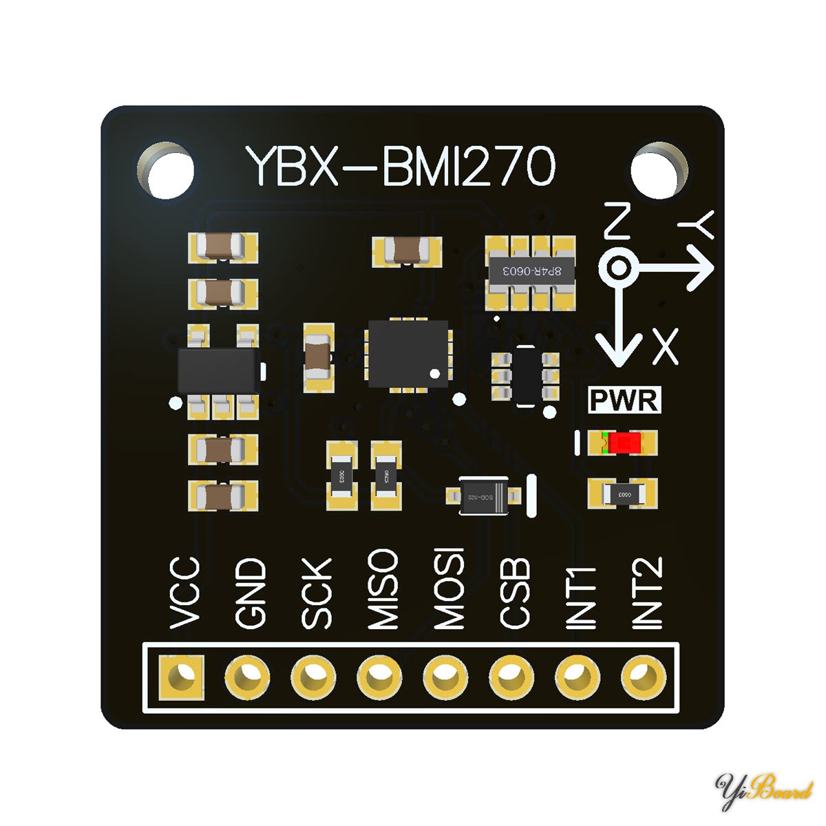

YBX-BMI270传感器模块
YBX-BMI270模块采用博世传感器的超低功耗智能惯性测量单元BMI270。该IMU针对可穿戴设备进行了优化,提供精确的加速度、角速率测量和智能片上运动触发中断功能,同时该传感器集成了16位三轴陀螺仪和16位三轴加速度计。该模块支持SPI和I2C接口进行系统集成,可以快速实现与Arduino和STM32等控制器直接相连。该模块板载一颗电源芯片,支持3.3-5V供电。
BMI270包含直观的手势、情景和活动识别功能,并集成了针对腕戴式设备专门进行优化的即插即用计步器。该IMU也非常适合其他类型的可穿戴设备,如耳戴式设备、智能服装、智能鞋、智能眼镜和脚踝带。
Bosch的独特静止组件重新调整 (CRT) 功能可提供内置陀螺仪自校准功能,无需旋转激励,从而在测试和制造过程中为OEM节省宝贵的时间和成本。BMI270的嵌入式即插即用功能有助于缩短产品上市时间。
主要特性
●  采用Bosch超低功耗智能惯性测量单元BMI270
    ●  16位数字三轴加速度计
    ●  16位数字三轴陀螺仪
    ●  电流消耗:685µA(典型值)
    ●  灵敏度误差:± 0.4%
    ●  通过静止CRT功能实现自校准陀螺仪:
●  SPI和I2C接口
●  2个独立的可编程I/O引脚,用于中断和同步事件
●  板载一颗高精度DC-DC芯片
●  LED电源指示灯
●  支持Arduino和STM32等微控制器
●  外形尺寸:24mm x 24mm x 5mm

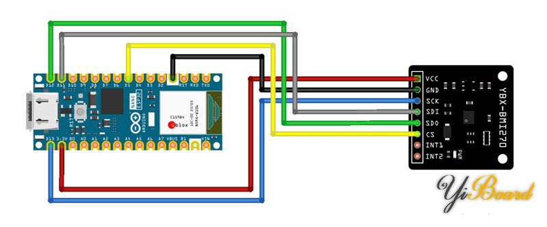

硬件连接
YBX-BMI270模块通过SPI连接到Arduino开发板,以下是硬件连接原理图:
首先连接SPI接口,将YBX-BMI270模块的SCK、MOSI和MISO分别连接到Arduino UNO开发板的引脚D13(SCK)、D11(MOSI)和D12(MISO),片选引脚CSB连接到D5。
然后将YBX-BMI270模块的VCC连接到3.3V引脚,GND引脚连接到Arduino的任意GND引脚。
硬件连接完成后如下图所示:
