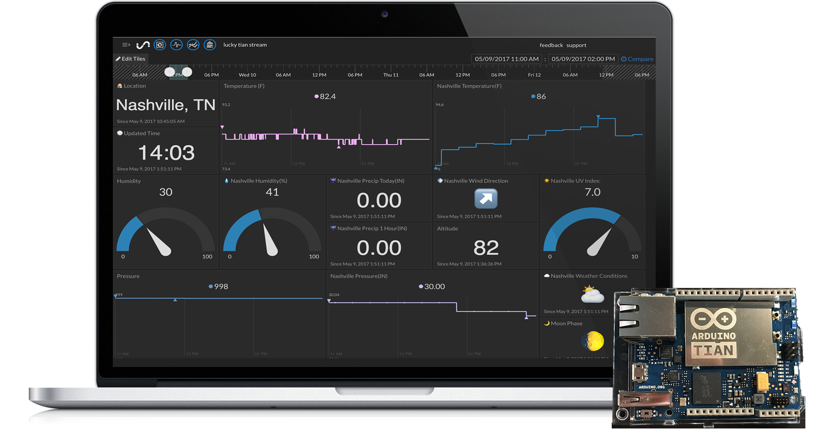

每天都在出现新的连接设备。 Arduino携手云平台一起加入这场战斗,于是出现了一个新的挑战者 - Arduino Tian
使用python和经典Arduino框架,本教程将引导您将您的Arduino Tian开发板变成一个天气预报中心。 但由于Lucky扩展板有那么多传感器,所以涉及到的内容可能会更多些!

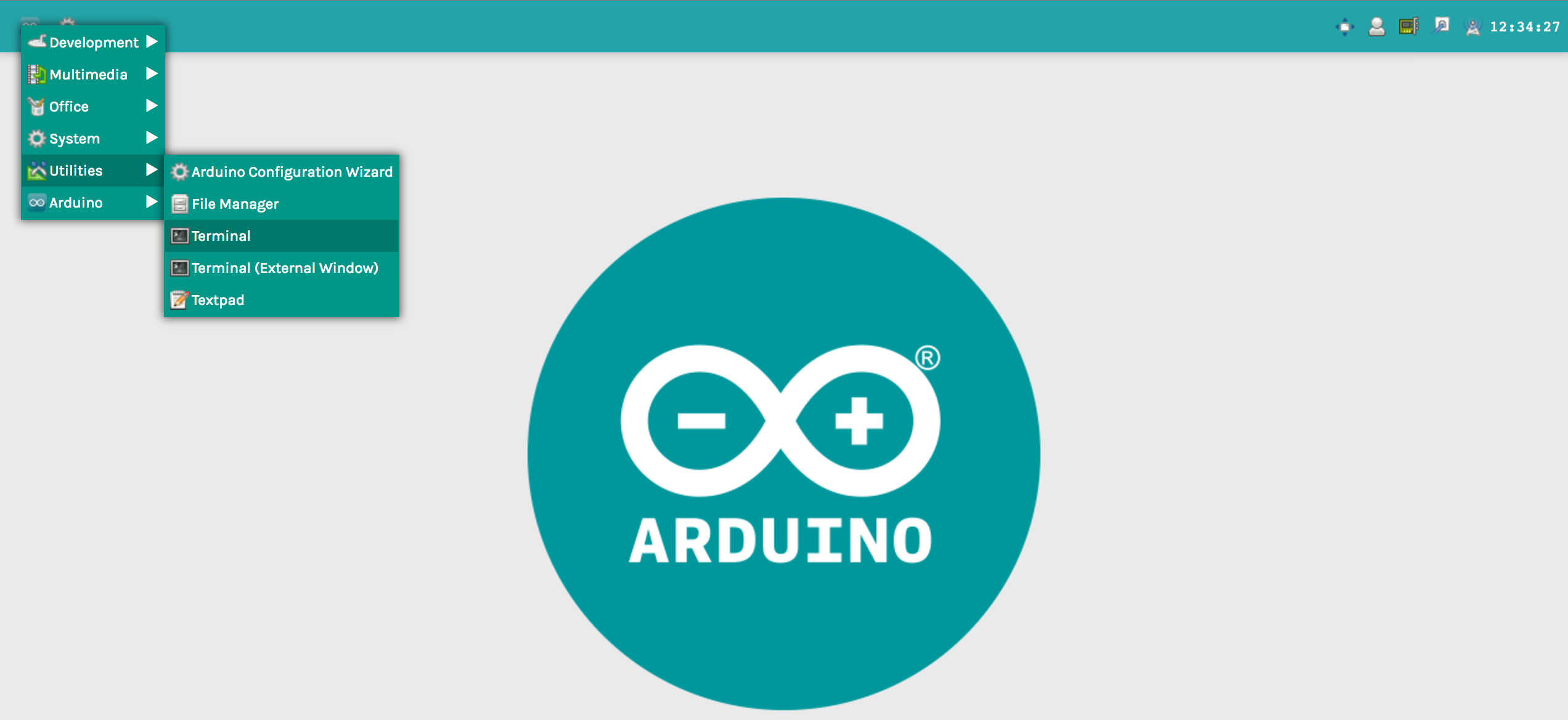

■    使用Web IDE
我们在Arduino Web IDE中使用的主要工具是Terminal,可以在主菜单中的Utilities下找到。

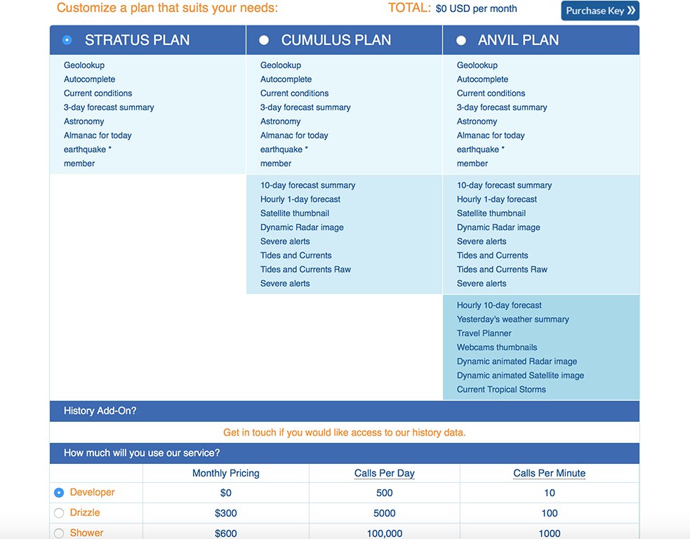

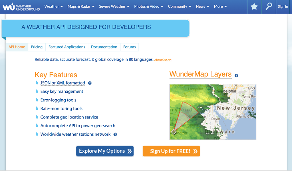

为了能够使用Wunderground API,首先我们需要自己的API密钥。获取API密钥可以很快实现,并且免费。
●    转到http://www.wunderground.com/weather/api/?MR=1
●    点击“Sign Up for FREE”!
●    创建一个帐户,然后单击确认电子邮件中发送给您的链接来激活您的帐户;
●    登陆
●    转到Pricing并选择免费的Stratus Plan(默认选择)。您每天进行500个API调用,费用是$ 0。获取Developer级别的API不需要信用卡。
●    点击“Purchase Key”
●    填写表单并提交以获取您的API密钥
您的密钥看起来像这样:0def10027afaebb7。保存。

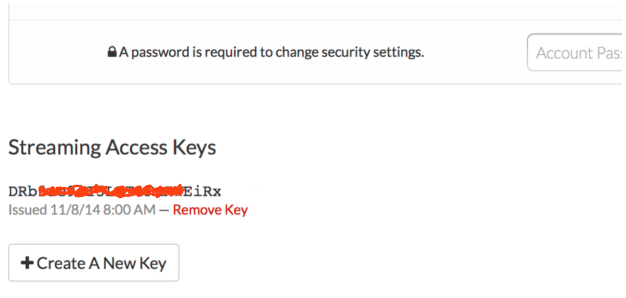

步骤3:访问密钥
由于Access Key参数,与您的Initial State帐户相关联。在网络浏览器中进入您的Initial State帐户,请点击右上角的用户名,然后转到“my count”,您将在“Streaming Access Key”页面底部找到您的访问密钥。它是一长串的字母和数字。
每次创建数据流时,该访问密钥将将该数据流引导到您的帐户(所以不要与任何人共享您的密钥)。

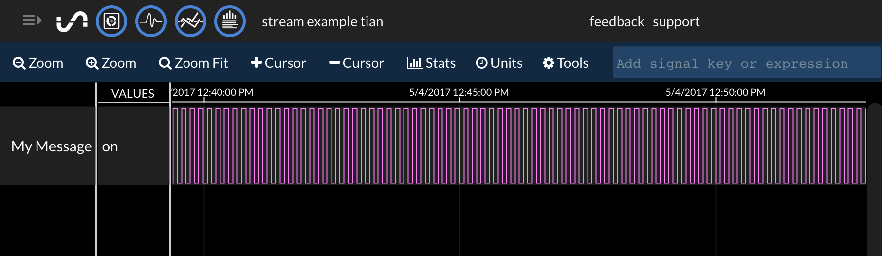

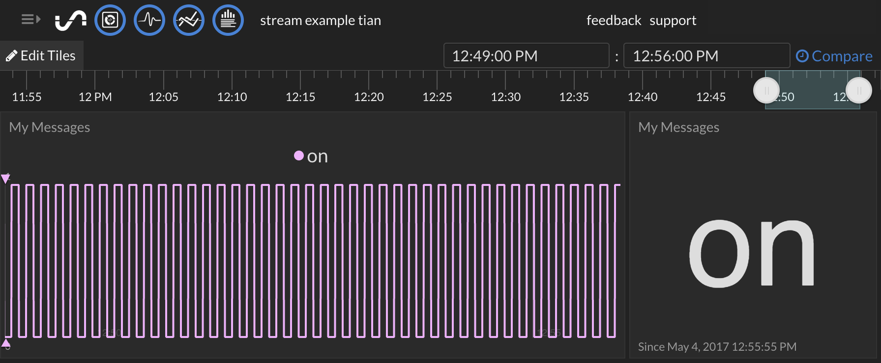

保存并运行测试脚本,确保我们可以创建一个数据流到您的Initial State帐户。运行以下命令:
  1. $ python stream.py
步骤5:成果
在浏览器中返回到您的Initial State帐户。一个名为“Stream Example Tian”的数据存储篮应该显示在日志的左侧(您可能需要刷新页面)。单击数据存储篮,然后单击Waves图标查看测试数据。
您可能需要通过Waves教程来熟悉如何使用此数据可视化工具。接下来,查看Tiles中的数据,以仪表板的形式查看相同的数据。

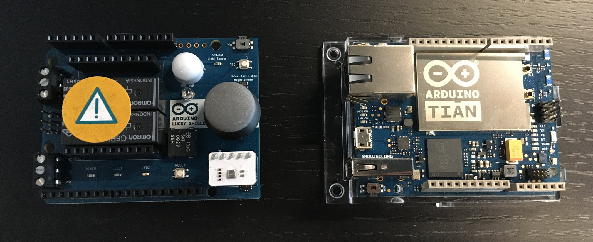

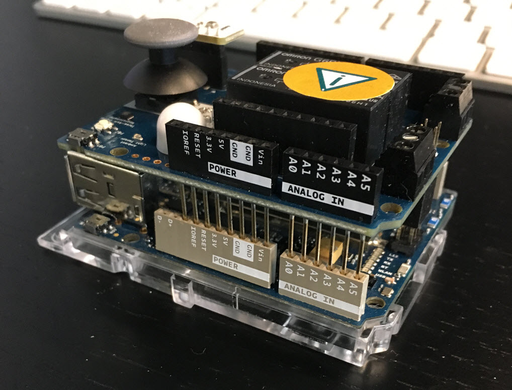

要将Lucky扩展板附加到Tian开发板上,只需对齐针脚并按下即可。 当你这样做时,确保Tian开发板掉电!

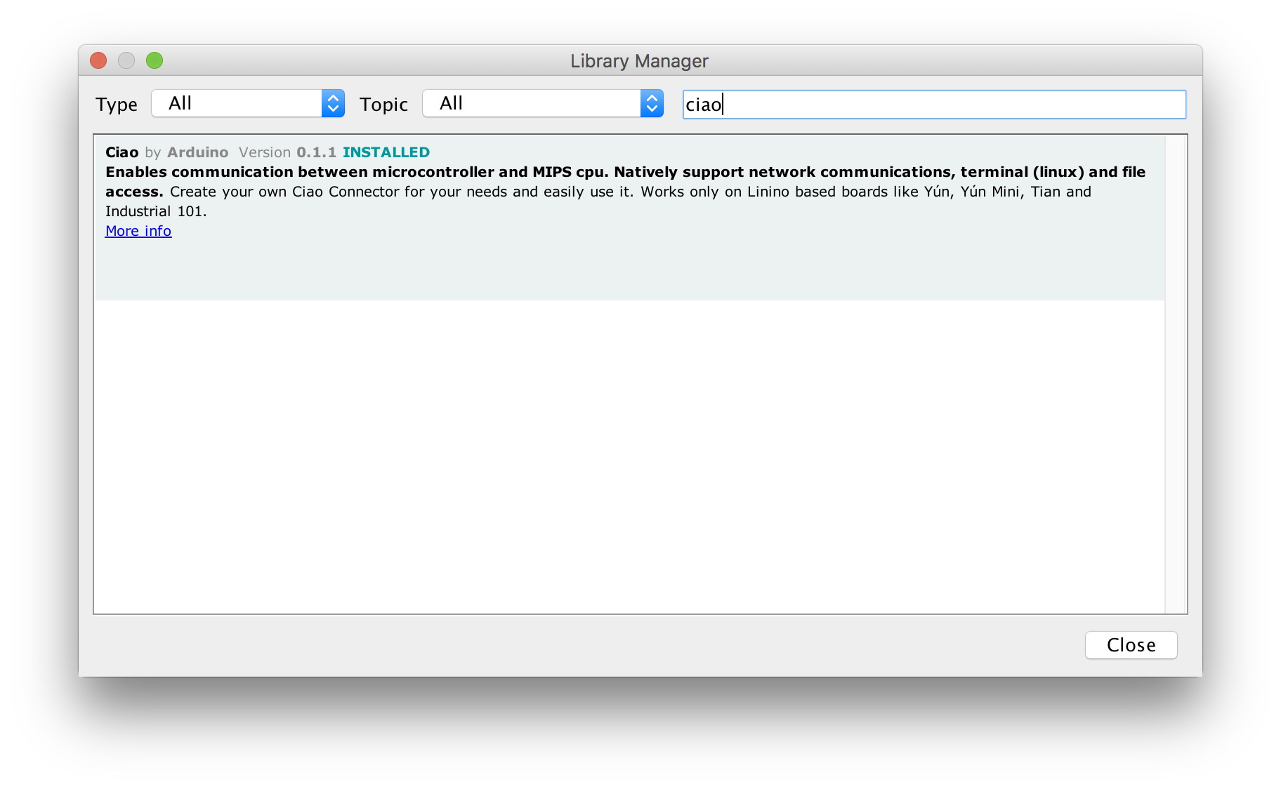

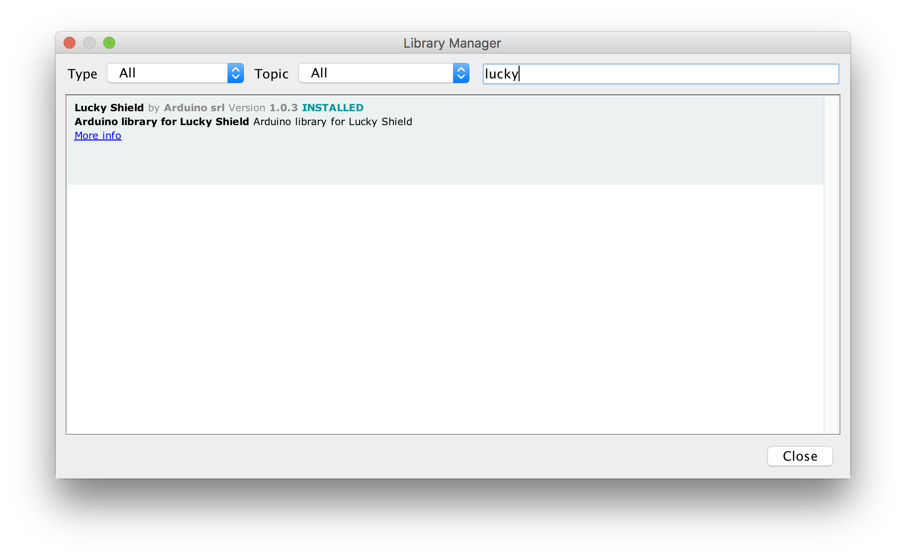

现在您已经设置好IDE与Tian之间的交互,我们需要安装一个库来处理Lucky扩展板。
该项目只需要安装两个库,但是有一些可以使你的生活更简单,以及代码更短。它们也很容易安装。

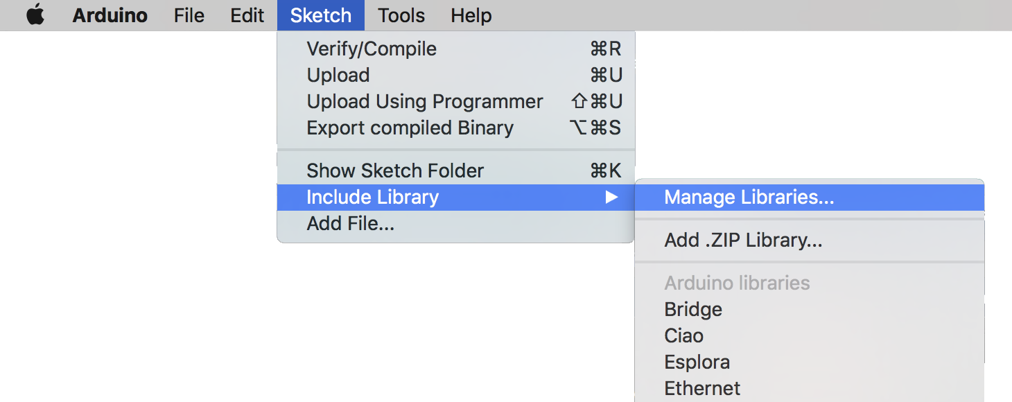

这个库叫做“Lucky”。点击右栏底部的按钮,进入这里并下载zip。然后回到IDE,然后选择Sketch -> Include Library -> Manage Libraries....
将出现一个窗口 - 在搜索框中输入“Lucky”。你应该看到这个弹出窗口:
选择该库并单击安装。

■    扩展板传输数据
现在到了该从我们的扩展板中传输数据了!
我们需要安装的下一个库是Ciao。 Ciao库让我们从Arduino扩展板中轻松传输数据。
按照与安装LucKy库完全相同的步骤,只是替换成搜索“ciao”。

一旦你的Tian启动起来,准备运行LuckyStream.ino框架。 但首先将您的Initial State访问密钥添加到第11行。
上传框架代码,您应该会看到Wunderground中出现新的数据流。
