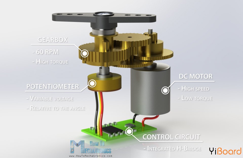

在Hobby伺服电机中,有四个主要部件:直流电机、变速箱、电位器和控制电路。直流电机是高速和低扭矩,但变速箱将速度降低到大约60 RPM,同时增加扭矩。
电位器安装在最末端的齿轮或输出轴上,因d此当电动机旋转时,电位器也会旋转,从而产生与输出轴的绝对角度相关的电压。在控制电路中,将该电位器电压与来自信号线的电压进行比较。如果需要,控制器激活集成的H桥,使电机能够沿任一方向旋转,直到两个信号达到零差。

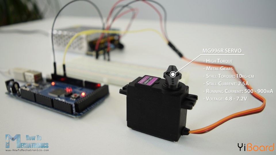

让我们把上面说的内容测试一下,并制作一个使用Arduino控制hobby伺服电机的实际例子。我将使用MG996R伺服电机,这是一种大扭矩伺服,具有金属齿轮,失速扭矩为10 kg-cm。高扭矩是有代价的,而伺服的失速电流是2.5A。运行电流为500mA至900mA,工作电压为4.8至7.2V。
电流额定值表明我们无法直接将此伺服连接到Arduino开发板,必须使用单独的电源。以下是此示例的电路原理图。
我们只需要将伺服的控制引脚连接到Arduino开发板的任何数字引脚,将地线和正极线连接到外部5V电源,并将Arduino地连接到伺服电机地。

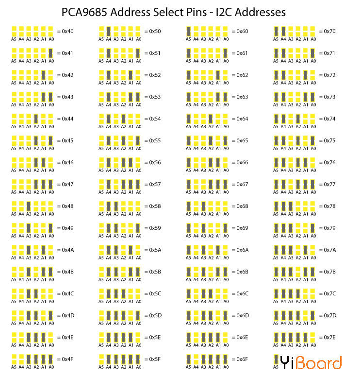

更酷的是,我们可以在单个I2C总线上以菊花链形式连接62个这样的驱动器。因此理论上我们只使用Arduino开发板上的两个I2C引脚就可以控制多达992个伺服电机。 6个地址选择引脚用于为每个附加驱动器设置不同的I2C寻址。我们只需要根据下表连接焊盘。

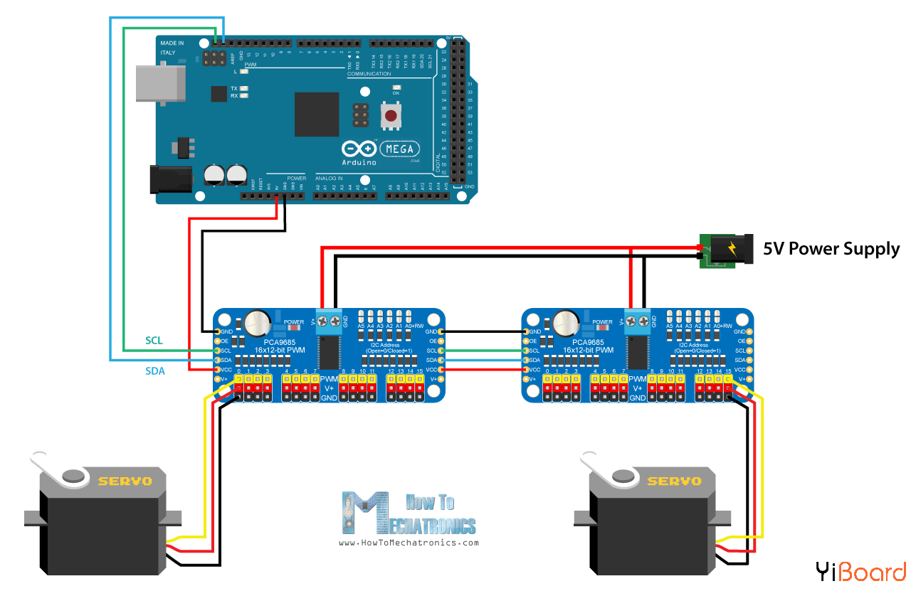

以下是电路原理图,我们再次注意到需要为伺服电机提供单独的电源。

为此,我们需要将驱动器相互连接并连接适当的地址选择焊盘。以下是电路原理图:
