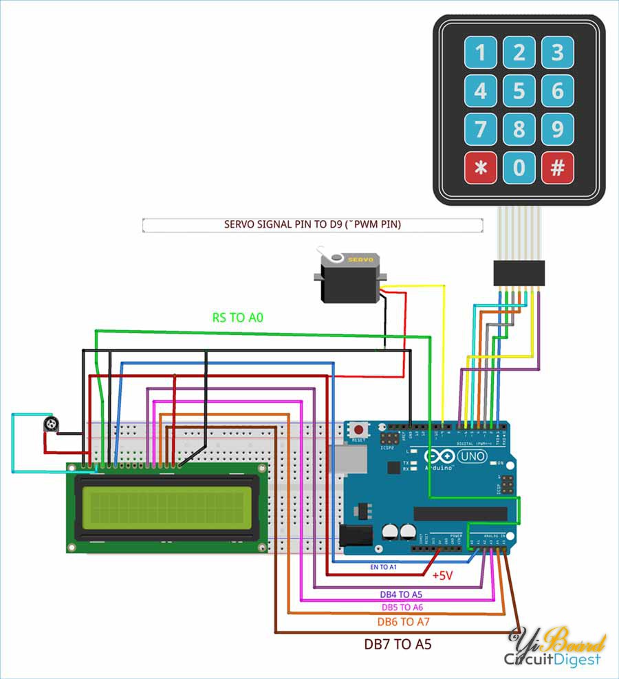

Arduino键盘门锁电路图
以下是基于Arduino的数字键盘门锁项目的完整电路图。
首先,我们介绍这个项目的主要部分Arduino UNO开发板。 Arduino开发板连接到LCD和伺服电机。伺服电机用于推动或拉动门上的闩锁。 Arduino需要1602 LCD来显示消息,1602表示它具有16列和2行。
在本文中,使用5v Towerpro SG90伺服电机来制作我们定制的门锁。它是入门级的伺服电机,可以在没有任何驱动电路或外部模块的情况下与Arduino配合使用。而且,这种伺服电机的成本非常低,因此您可以轻松负担得起。将伺服电机与Arduino数字引脚D9和5伏电源连接。该伺服电机共有3条输入线(GND、+ 5V和SIGNAL线)。
另外在本文中,我使用了4 x 4矩阵键盘。我们需要一个键盘来输入密码,并手动锁定我们定制的门锁。它由16个键组成,当按下一个键时,行(R1、R2、R3、R4)中的4个键和列(C1、C2、C3、C4)中的4个键,在相应的行之间建立连接。

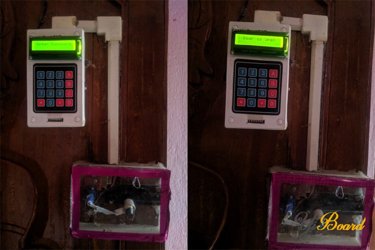

Arduino键盘门锁组装和测试

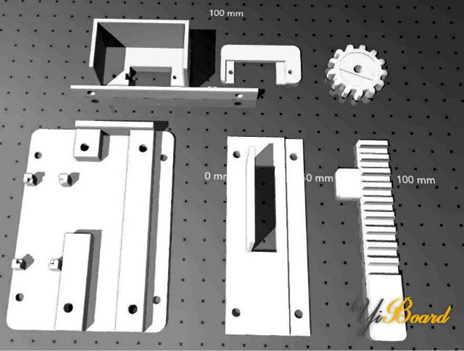

现在,将所有物品安装在4英寸的塑料盒中,并用移动充电器为其供电,使用外壳将所有物品对齐。理想情况下,我可以使用3D打印来组装锁,如果需要更高的安全性,则必须打印与此伺服器内部兼容的3D门锁模型。您可以从下面的链接下载所需的STL文件,使用3D打印机打印模型。
●    下载用于3D打印的STL文件

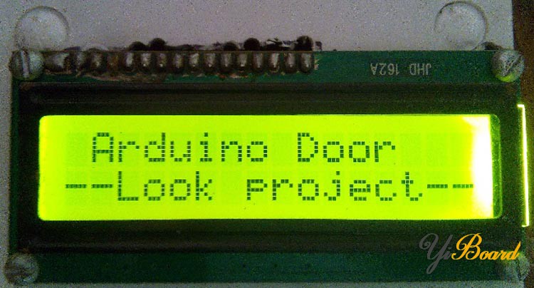

在项目开始时,我们首次通电时,我们需要提供项目名称,以使其看起来像商业设备一样智能。

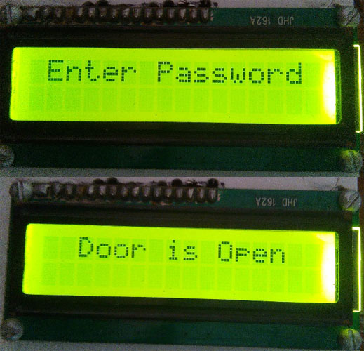

延迟3秒后,快速锁定门并检查显示屏上门锁的状态,如下图所示。
当您通过按“#”键手动锁定门时,它首先显示门已关闭1秒钟,然后显示输入密码。如果通过输入正确的密码将门解锁,则表明门已打开。
如果门仍处于解锁状态,则会一直显示Door is open,直到手动关门。我已经给出了代码,您可以根据需要通过更改代码显示参数来自定义设置。如有问题,请随时在本帖下面进行回复。
