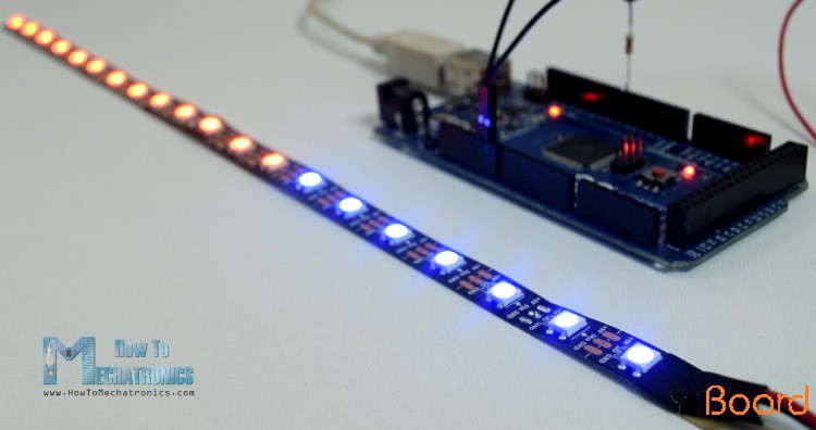

WS2812B LED灯是如何工作的

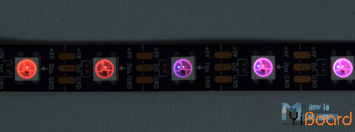

让我们首先仔细看看LED灯条。它由5050型RGB LED灯组成,其中集成了非常紧凑的WS2812B LED驱动器IC。
根据三个红色、绿色和蓝色LED的强度,我们可以模拟出我们想要的任何颜色。
使用这些LED灯的优点在于我们只需使用Arduino开发板上的一个引脚即可控制整个LED灯条。每个LED在每端有三个连接器接口,两个用于供电,一个用于数据。箭头表示数据流方向。前一个LED的数据输出焊盘连接到下一个LED的数据输入焊盘。我们可以将灯带切割成我们想要的任何尺寸,也可以使用电线增加LED灯距离。
至于供电,它们工作在5V,每个红色、绿色和蓝色LED需要大约20mA,或者在全亮度下每个LED总共60mA。请注意,当Arduino通过USB供电时,5V引脚只能处理大约400 mA的电流,当使用桶式电源连接器供电时,5V引脚可以处理大约900 mA的电流。因此,如果您使用更多LED并且它们将绘制的电流量超过上述限制,则必须使用单独的5V电源。在这种情况下,您还需要将两条地线彼此连接起来。此外,建议在Arduino和LED灯条数据引脚之间使用大约330欧姆的电阻,以降低该线路上的噪声,以及5V和地线上大约100uF的电容,以平滑电源。
示例1 - Arduino控制WS2812B LED示例
现在作为一个例子,我将使用20个LED长条,通过330欧姆电阻连接到Arduino,并使用单独的5V电源供电,如上所述。 对于Arduino的编程,我们将使用FastLED库。 这是一个优秀且文档齐全的库,可以轻松控制WS2812B LED。

代码解释:首先我们需要包括FastLED库,定义LED灯带的数据所连接的引脚,定义LED的数量,以及定义CRGB类型的数组。 此类型包含LED,三个红色、绿色和蓝色通道中的每一个都有三个单字节数据成员。
在setup函数部分,我们只需要使用上面定义的参数初始化FastLED。 现在在主循环中,我们可以随时控制我们的LED。 使用CRGB函数,我们可以使用红色、绿色和蓝色三种参数将任何LED设置为任何颜色。 为了在LED上进行更改,我们需要调用函数FastLED.show()

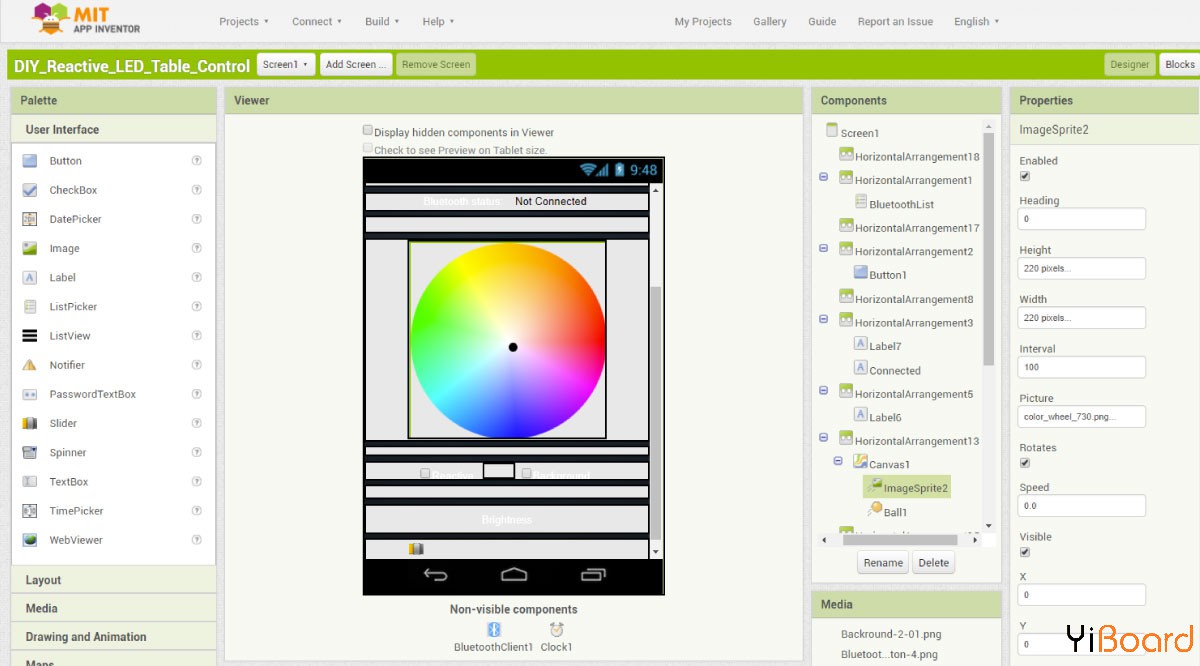

制作Android应用程序
以下是Android应用程序的工作原理。它由我们可以拾取颜色的调色板图像、两个检查按钮组成,我们可以从中选择是将所选颜色应用于反应LED还是背景LED,以及用于调整亮度的滑块。
如果我们看看应用程序的块,我们可以看到当我们触摸放置调色板图像的画布时会发生什么。使用.GetPixelColor块我们获取拾取颜色的红色、绿色和蓝色值,并使用蓝牙SendText块我们以文本形式将此信息发送到Arduino。
根据所选复选框,我们会发送不同的第一个字符或标记,这有助于在Arduino上接收文本时。当我们改变滑块的位置时会发生同样的情况,一个从10到100的值以文本形式发送到Arduino,前面带有标记“3”。

代码描述:首先,我们需要定义Arduino开发板和HC-05蓝牙模块之间的串行通信,或模块所连接的引脚。在setup函数部分,我们需要设置此模块工作的波特率。然后在主循环中,使用Bluetooth.available()函数,我们检查是否有来自智能手机的传入数据。如果有,使用Bluetooth.readString()函数我们将数据作为字符串接收。然后使用.startsWith()函数检查第一个字符或标记,以此方式知道我们是否要更改反应颜色、背景或亮度。
使用.substring()函数,我们从接收的文本中提取红色、绿色和蓝色值,并将它们转换为整数。然后在下面的“for”循环中使用这些值,如前所述,它设置颜色并点亮LED。我们以同样的方式调整LED的亮度。
