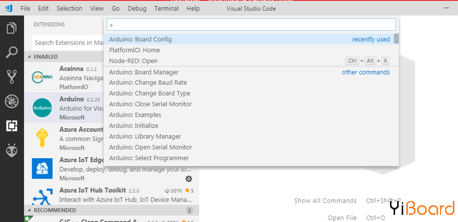

按F1功能键在VScode上打开命令行(command line)。命令行出现后,键入Arduino。它会向您显示适用于Arduino的命令列表,如下所示:
使用这些命令,您可以安装新的Arduino库,安装新的板卡,选择要上传代码的目标板卡,选择烧写器以及几乎可以使用Arduino IDE进行的所有操作甚至更多。如前所述,我们将以Arduino blink示例为例。首先,按F1并选择“Arduino: Examples”选项。导航并选择blink示例。

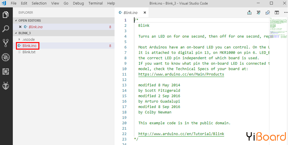

这将在新窗口中的资源管理器窗格下打开包含草图的文件夹。如果您希望对代码进行任何更改,请选择.ino文件。

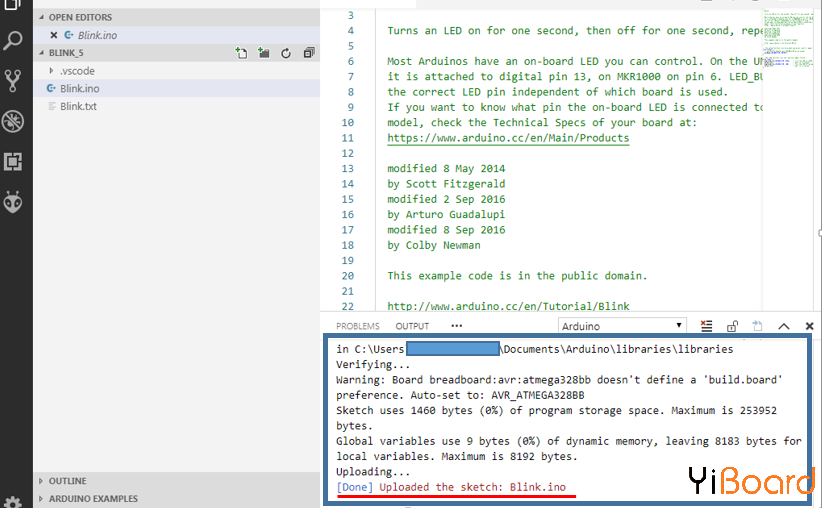

完成此操作后,我们现在可以上传代码了。如果您对其进行了更改,并且想在上传之前验证代码,则可以在按F1之后使用“Arduino: Verify”选项。如果代码令人满意并且可以上载,请按F1并单击“Arduino: upload function”。如果认真执行所有步骤,则过程应该很容易,并且代码应可以成功上载,如下所示。
