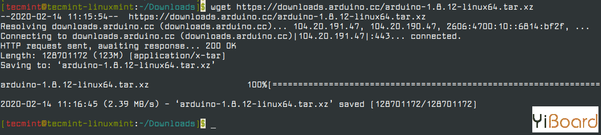

或者,您可以使用以下wget命令直接在终端上下载Arduino软件(IDE)软件包。
  1. $ wget https://downloads.arduino.cc/arduino-1.8.12-linux64.tar.xz
在Linux中下载Arduino IDE

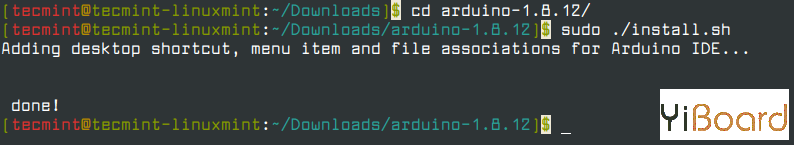

运行Arduino IDE安装脚本
现在,进入解压缩的arduino-1.8.12目录,并以root特权运行安装脚本,如下所示。
  1. $ cd arduino-1.8.12/
  2. $ sudo ./install.sh
在Linux中安装Arduino IDE
