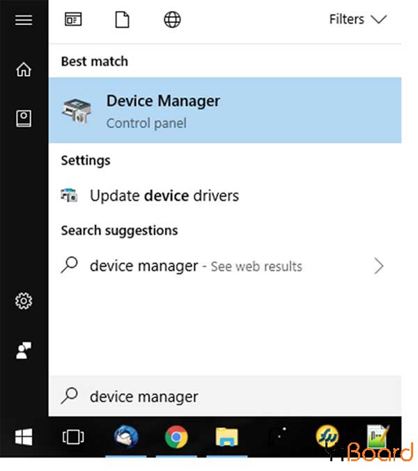

接下来,您需要将Arduino Uno开发板连接到计算机。通过USB B电缆连接。由于USB的强大特性,我们不需要单独再为Arduino供电,因为USB接口可以提供高达2A的5V电压。连接Arduino时,操作系统应将该开发板识别为通用COM端口(例如,我的Arduino Uno使用CH340G,这是一个RS-232串口转USB转换器)。一旦识别出来,我们将需要找出它已被分配的端口号。最简单的方法是在Windows搜索中键入“Device Manager”,并在显示时选择“Device Manager”。
在Windows 10中查找设备管理器选项

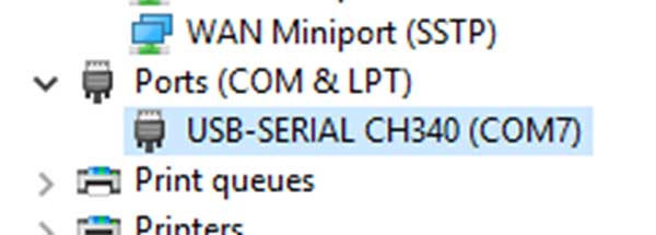

在“Device Manager ”窗口中,在“端口(COM和LPT)”下查找设备,Arduino可能是列表中唯一的设备。在我的设备管理器中,Arduino显示为COM7。
示例中的Arduino是CH340,它显示在COM7(端口7)上。

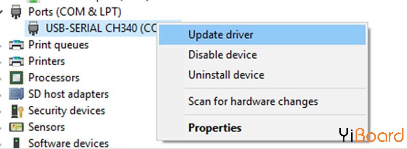

请注意,Arduino不会自动被识别。如果您的Arduino无法识别。然后卸载驱动程序,删除Arduino,重新插入Arduino,找到无法识别的设备,右键单击“更新驱动程序”,然后单击“自动搜索”。这应该可以解决大多数问题。
如果无法识别Arduino,请更新驱动程序
在出现的窗口中,单击“自动搜索”。

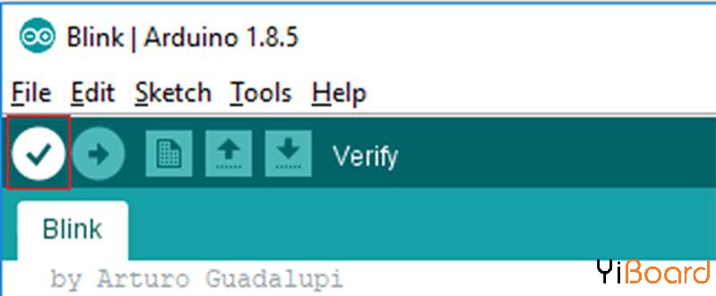

要验证和编译代码,请按左上窗口中的复选标记按钮。
“验证”按钮将编译Arduino代码

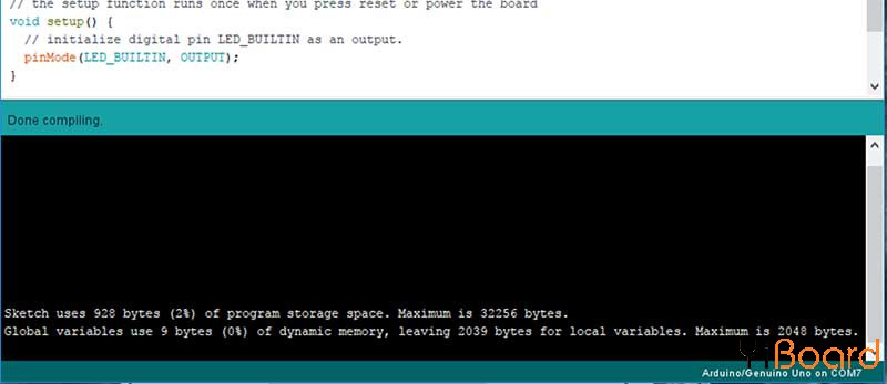

如果编译阶段成功,您应该在IDE底部的输出窗口中看到以下消息。 您可能也会看到类似的消息 - 只是它没有像“ERROR”和“WARNING”这样的单词。
一次成功的编译
