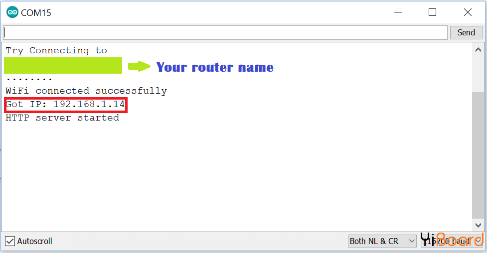

上传代码后,打开串口监视器窗口。如果您输入了正确的SSID和密码,几秒钟后,ESP32将连接到路由器并返回IP地址。
在浏览器中输入该IP,您可以看到刚刚创建的网页。

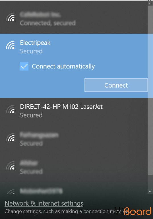

上传代码后,连接到您所建立的连接点。
现在在浏览器中输入192.168.1.1 IP。
