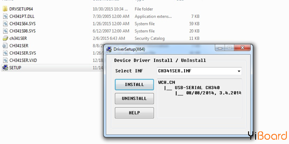

现在在一个文件夹中提取CH340g驱动程序,然后你将找到名为“CH341SER”的文件夹,其中将有一个“setup”应用程序文件,如下所示
打开安装文件,将打开“驱动程序安装”选项。只需单击安装文件即可。
安装后,它将显示已成功安装驱动程序。现在再次返回设备管理器,您将看到已成功安装驱动程序并已分配com端口。在下图中,您可以看到我的笔记本电脑中已经为ch340g IC分配了“com3”
