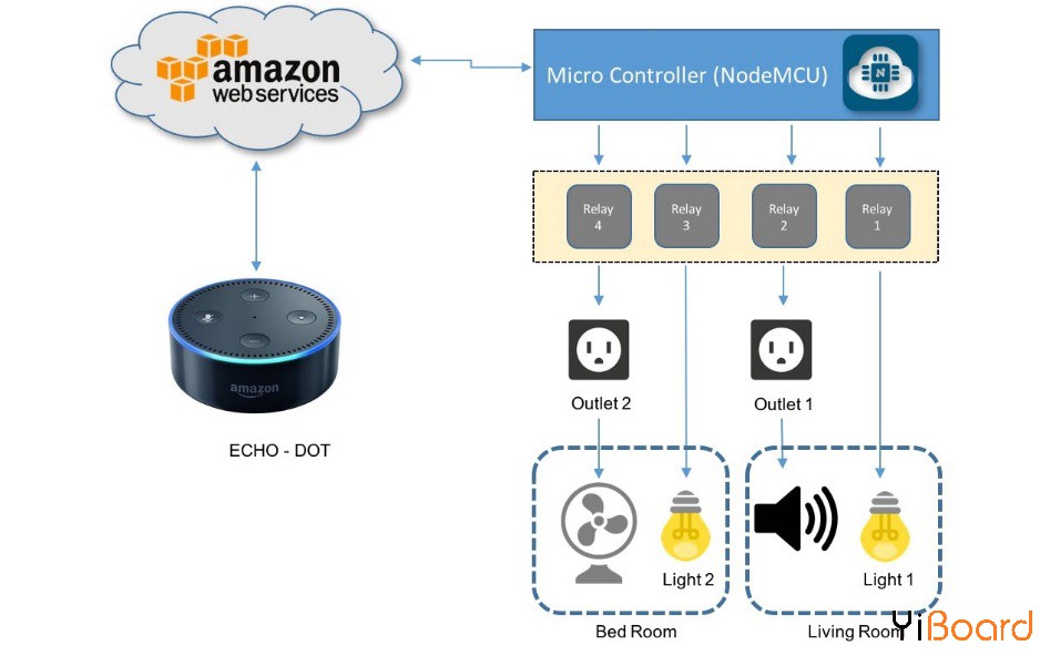

功能框图
下面的框图显示了该项目将要开发的内容:

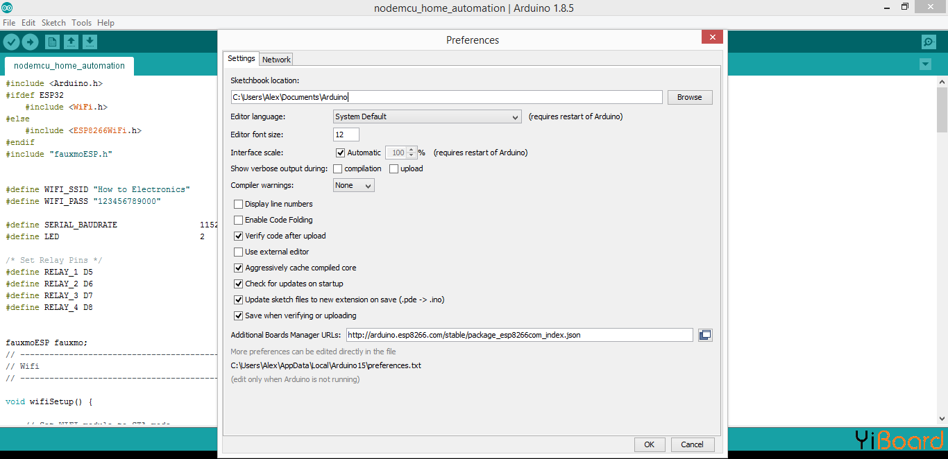

第1步:为NodeMCU设置Ardunio首选项
转到Arduino IDE的文件,然后选择Preferences。然后在“Additional Boards Manager URLs”中添加以下链接,如下图所示:
http://arduino.esp8266.com/stable/package_esp8266com_index.json
