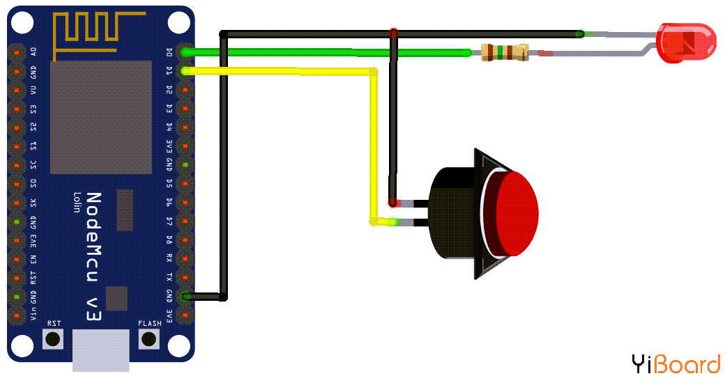

Eclipse MQTT测试电路的连接示意图
基本MQTT项目的电路图如下所示:
