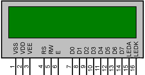

LCD显示模块1602:
首先,让我们从1602 LCD显示屏的基本知识开始,并在LCD上显示一条简单的消息。LCD是一种显示微控制器/开发板文本输出的经济有效方式。一个1602的LCD可以在每行显示16个字符,并具有2条这样的行。如果需要显示更多行信息,则消息可以在LCD屏幕上滚动。现在,当显示超过“ ON”或“ OFF”的信息时,LED和“七段式显示器”存在局限性,因为它们可以分别显示“ ON”或“ OFF”状态和字母数字字符。通过使用LCD可以轻松克服此限制,但它们占用了微控制器或NodeMCU的大部分引脚。为了避免这种情况,我们使用I2C模块。通过使用I2C模块,仅4个引脚即可实现LCD的连接。
将LCD与ESP8266相连。使用该项目我们可以从LittleFS读取数据。正如我们在引脚图中看到的那样,需要将LCD的8个数据引脚连接到NodeMCU,这不会为其他应用留下NodeMCU的引脚。因此,我们使用I2C模块,如下图所示。

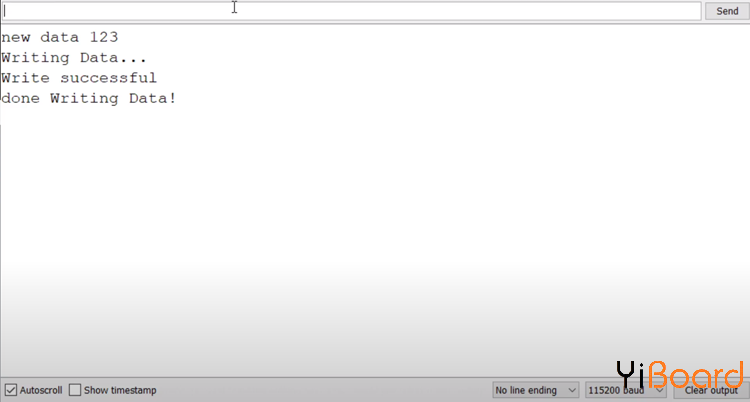

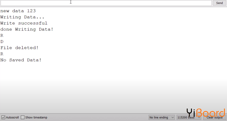

通过串口监视器输入数据后,可以在串口监视器中键入“ R”来读取数据或通过键入“ D”来删除数据。
上图显示了从串口监视器向Little Fs写入新数据。我们在此处输入的新数据是“new data 123”,但是您可以使用任何数据。它可以是字母数字字符的组合。
同样,我们可以使用“ R”和“ D”读取和删除数据。在上图中,我们使用D删除了数据,然后当我们再次尝试读取数据时,它显示“No saved Data”。
