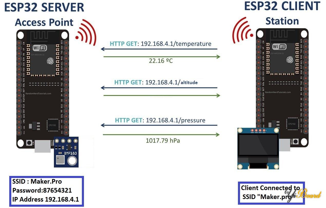

本文使用两个ESP32模块:第一个作为服务器,第二个作为客户端。在服务器上,我们需要连接BMP180。在客户端,我们使用Adafruit公司的I2C SSD1306 OLED显示模块。下图显示了此项目的通信设置。
我们来谈谈这两个ESP32模块的通讯范围。当我在一个空旷空间中设置此项目时,能够在两个ESP32模块之间传输长达50米的数据。

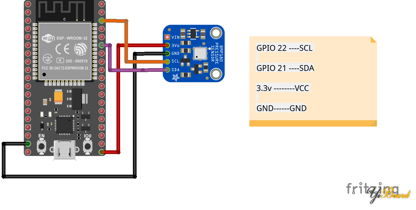

硬件接线图
如下图所示,连接硬件。

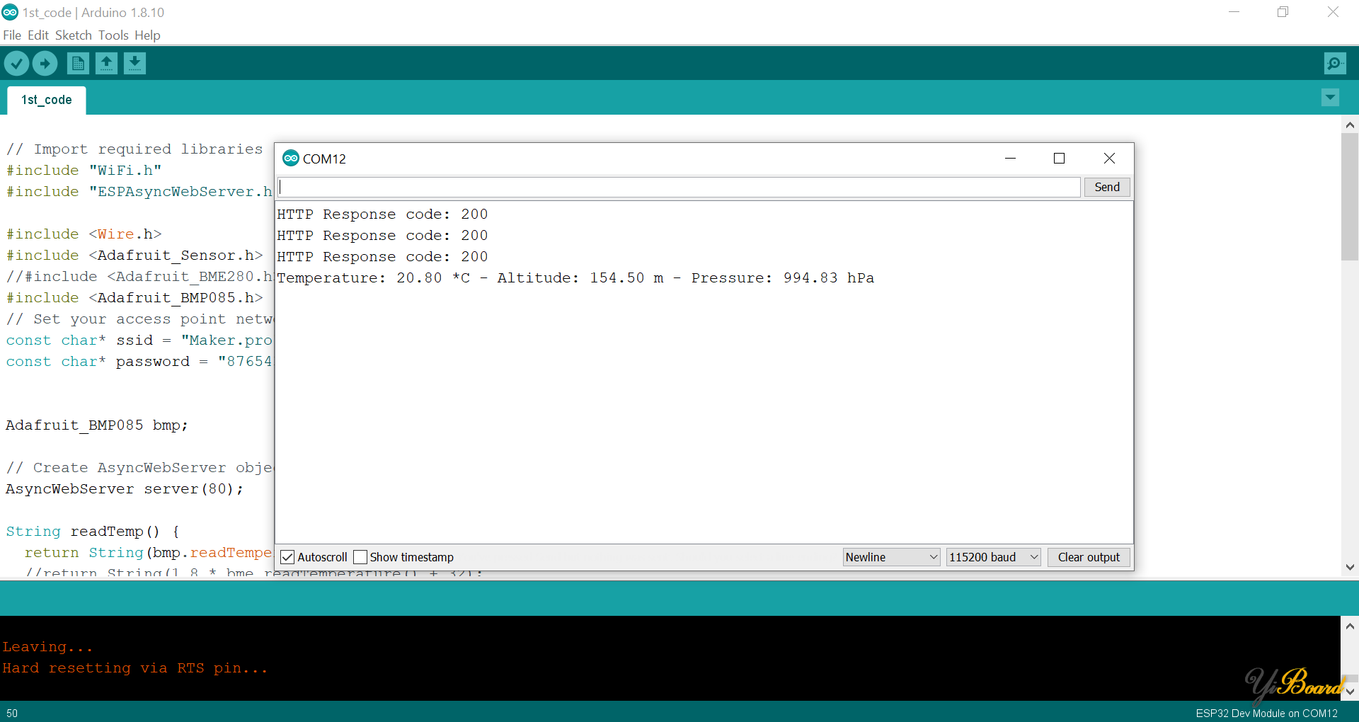

将代码上传到服务器ESP32之后,让我们用手机测试项目。打开串口监视器,该监视器将显示以下内容:

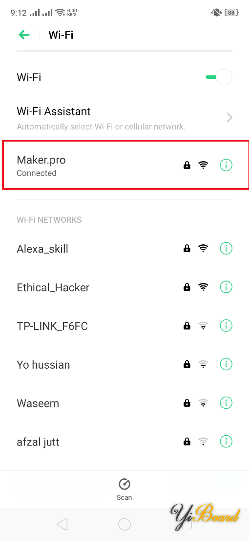

接下来,将手机的Wi-Fi连接到ESP32模块,以测试服务器端编程。 SSID为“ Maker.pro”,密码为87654321。

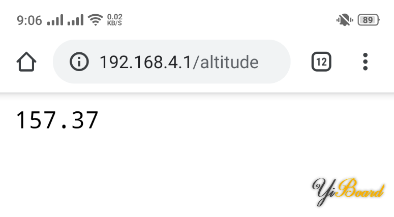

Wi-Fi连接后,打开手机的Internet浏览器。然后转到以下链接:
●    192.168.4.1/temperature
●    192.168.4.1/altitude
●    192.168.4.1/pressure
如果您在浏览器中看到如上所示的数据,则该代码正在正确运行。

现在,将Client.ino代码上传到另一个ESP32模块。将开发板靠近,然后供电。上电后,打开串口监视器,该监视器应显示以下内容:
