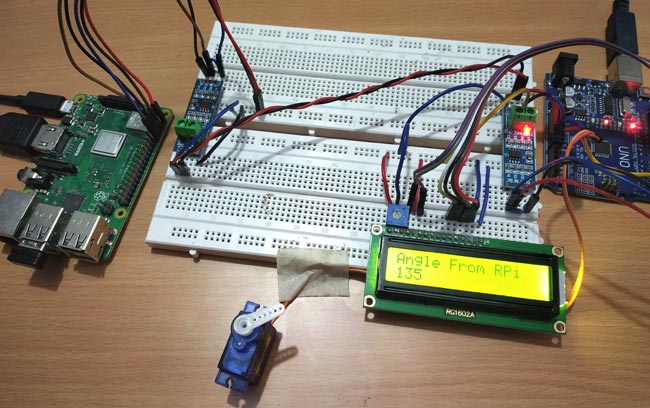

在本篇文章中,伺服电机与Arduino UNO开发板连接,树莓派通过RS-485串行通信向Arduino UNO发送角度值来控制电机的角度。Raspberry Pi用作主机(Master),Arduino UNO和伺服电机作为从站。Arduino开发板还连接一个LCD 1602显示屏,显示从Raspberry Pi收到的角度值。

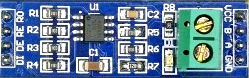

MAX-485 TTL至RS-485转换器模块的引脚和特性
引脚名称
引脚说明
VCC
5V
A
非反相接收器输入,非反相驱动器输出
B
反相接收器输入,反相驱动器输出
GND
GND(0V)
R0
接收器输出(RX引脚)
RE
接收器输出(低电平有效)
DE
驱动器输出(高电平使能)
DI
驱动器输入(TX引脚)
MAX-485 TTL转RS-485转换模块具有以下特点:
●    工作电压:5V
●    板载MAX485芯片
●    RS485通信功耗低
●    5.08mm间距2P端子
●    方便的RS-485通讯接线
●    板尺寸:44 x 14mm
●    它允许长距离1200米的串行通信

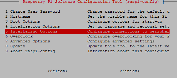

在Raspberry Pi中使用UART引脚之前,需要启用它。按照以下步骤在Raspberry Pi中启用UART(串行)引脚。
1.打开终端并输入sudo raspi-config
2.选择“接口选项(Interfacing Options)”

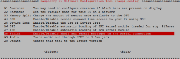

3.然后选择串口Serial

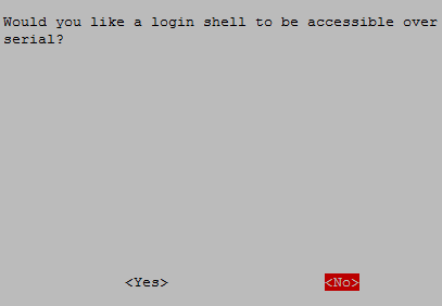

4.然后单击“No”(这用于禁用Linux UART控制台)

以上完成了从机侧的编程。此外,通过在Raspberry Pi和Arduino UNO中上传代码,两个控制器都可以进行工作演示。
使用Raspberry Pi和Arduino UNO测试RS485串行通信
当电路连接完成,并将代码上传到Arduino UNO时,请使用终端在Raspberry Pi中运行python代码。角度值从Raspberry Pi发送到Arduino Uno,通过RS-485串行通信控制伺服电机角度。
1.角度:0
Pi-to-Arduino-to Control-Servo-angle-to-0-via-RS-485-Serial-Communication.jpg

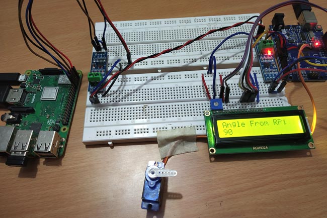

2.角度:90
