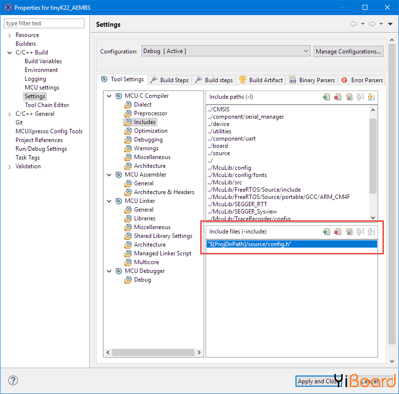

-include编译器选项
我更喜欢使用-include编译器选项:使用该选项我可以为编译的每个源文件包含一个头文件。
该选项在https://gcc.gnu.org/onlinedocs/g ... reprocessor-Options中描述:
-include file:
process file as if #include "file" appeared as the first line of the primary source file. However, the first directory searched for file is the preprocessor’s working directory instead of the directory containing the main source file. If not found there, it is searched for in the remainder of the #include "..." search chain as normal.
我可以在make文件中使用该选项或在IDE中设置它:
- include选项
请注意,我正在使用头文件的相对路径:
  1. "${ProjDirPath}/source/config.h"
只需使用'config.h'就可以了。但Eclipse CDT中有一个长期未解决的错误,Eclipse Indexer如何处理-include选项。如果没有扩展的路径,Eclipse CDT会显示有关“unresolved inclusion”的恼人警告:
未解决的包含警告

请注意,配置头文件中的配置#defines正在设置默认值,以防宏*未定义*(#ifndef)。因此,如果不想修改该文件,我可以使用-D编译器选项来更改设置。
或者:使用-include包含如下所示的头文件:
  1. /* config.h */
  2. #define CONFIG_HAS_LCD (1) /* enable LCD support */
有了这个,我可以覆盖或配置驱动程序,而无需修改驱动程序配置头文件。 如果我有许多驱动程序或让它们由多个项目共享,这将非常有用:驱动程序可以与其默认配置文件一起共享,而我使用-include文件设置和覆盖内容。
