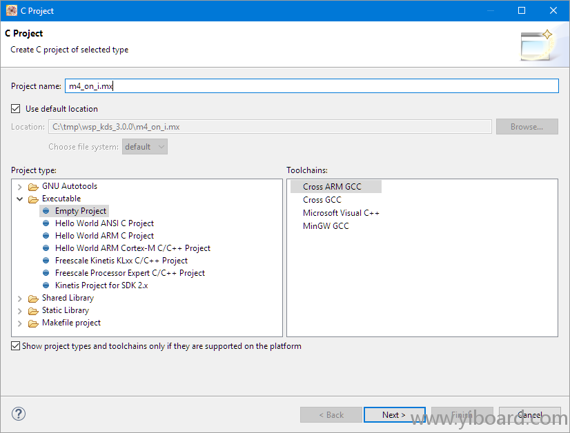

创建项目
使用向导创建一个新的C / C ++项目,使用标准设置:

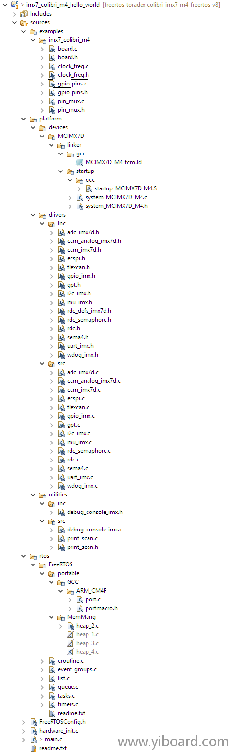

将FreeRTOS和应用程序文件添加到项目中。 下面显示了'hello world'演示应用程序的文件,其中我使用了Eclipse虚拟组和链接文件。 但是,当然你也可以复制这些文件。

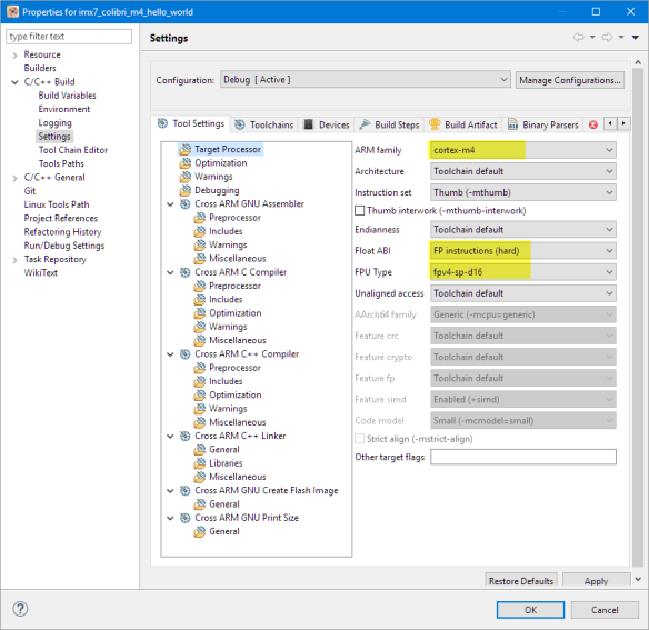

在项目设置中,将目标处理器配置为带有硬件浮点单元的ARM Cortex-M4:

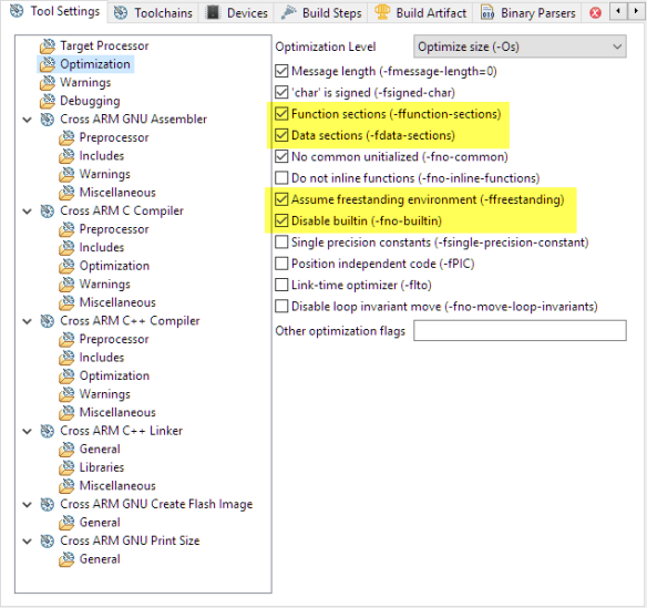

在优化选项设置中,打开以下项:
■     -ffunction-section
■     -fdata-sections
■     -ffreestanding
■     -fno-builtin

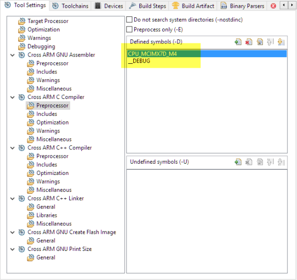

编译器
在编译器预处理器设置中,添加了以下两个定义:
  1. CPU_MCIMX7D_M4
  2. __DEBUG
对于“发布版本”的构建,可以使用__NDEBUG而不是__DEBUG。

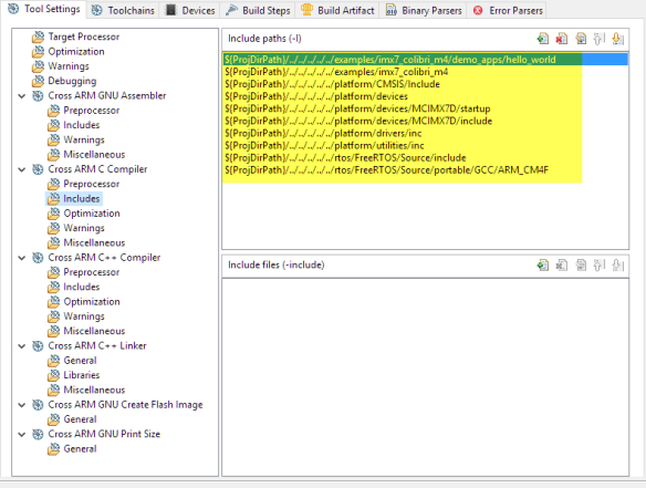

为了让编译器找到头文件,请指定所需的所有路径。 如何指定它们取决于如何组织源文件。 对于'hello world'演示程序,我使用的是项目目录({$ ProjDirPath})的相对路径。 您可以复制并覆盖以下路径:
  1. ${ProjDirPath}/../../../../../examples/imx7_colibri_m4/demo_apps/hello_world
  2. ${ProjDirPath}/../../../../../examples/imx7_colibri_m4
  3. ${ProjDirPath}/../../../../../platform/CMSIS/Include
  4. ${ProjDirPath}/../../../../../platform/devices
  5. ${ProjDirPath}/../../../../../platform/devices/MCIMX7D/startup
  6. ${ProjDirPath}/../../../../../platform/devices/MCIMX7D/include
  7. ${ProjDirPath}/../../../../../platform/drivers/inc
  8. ${ProjDirPath}/../../../../../platform/utilities/inc
  9. ${ProjDirPath}/../../../../../rtos/FreeRTOS/Source/include
  10. ${ProjDirPath}/../../../../../rtos/FreeRTOS/Source/portable/GCC/ARM_CM4F

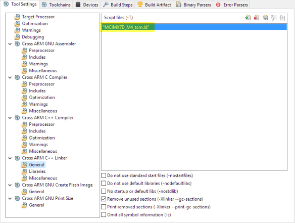

链接器
在链接器设置中,指定要与-T选项一起使用的链接器文件(我用的是下面的使用紧耦合存储器(TCM)的连接器文件):
  1. "MCIMX7D_M4_tcm.ld"

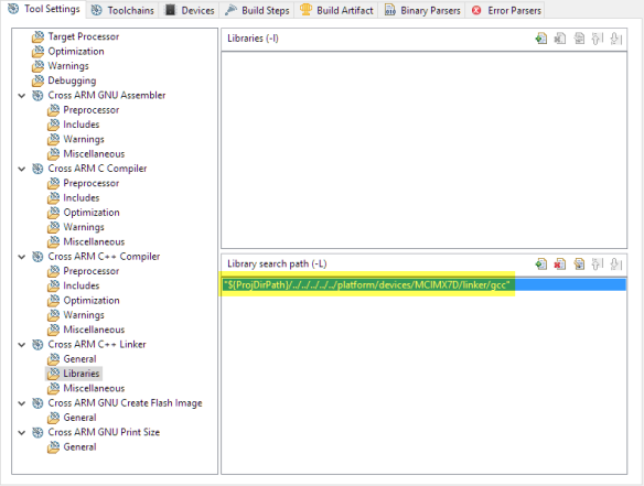

链接器文件的路径使用-L选项指定:
  1. "${ProjDirPath}/../../../../../platform/devices/MCIMX7D/linker/gcc"

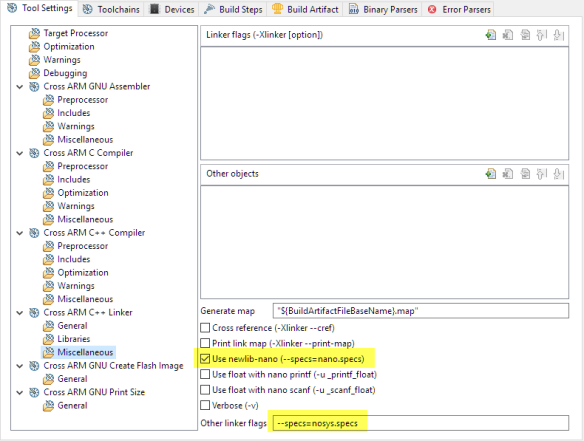

使用带有nosys选项(-specs = nosys.specs)的newlib-nano library:

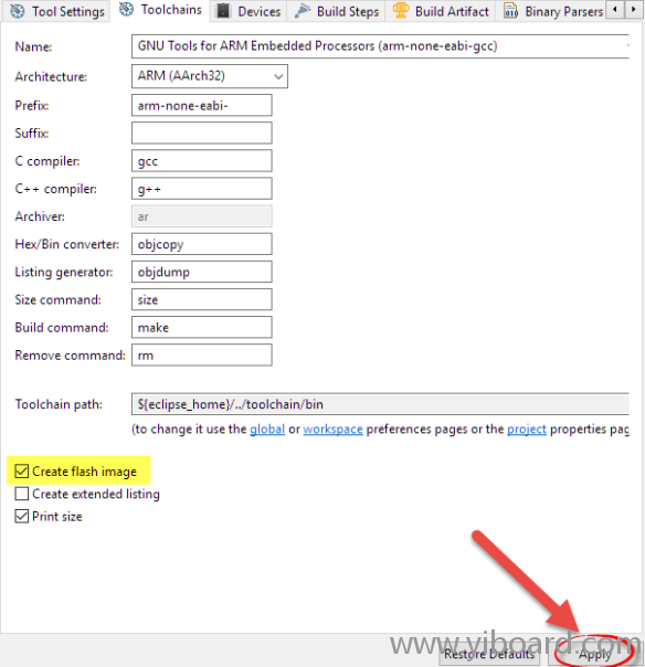

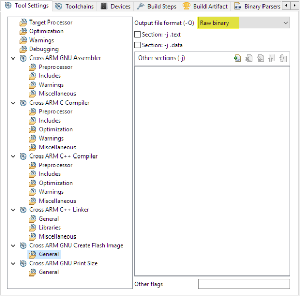

使用u-boot我们加载bin(二进制)文件。 要创建它,请在工具链选项卡下启用“创建Flash映像”。 按下“应用”按钮。
返回Tool Settings,指定创建的原始二进制文件:

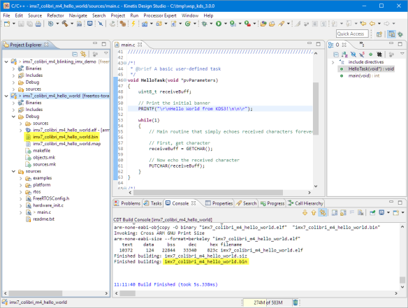

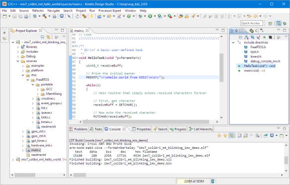

构建
构建该应用程序,你应该会得到二进制文件,可以用u-boot进行加载(参见教程:在NXP i.MX7Dual Cortex-M4F上运行FreeRTOS)。
