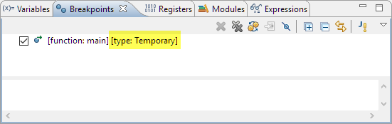

为什么应用程序停在main()位置?因为调试器在main符号(或函数)上设置了临时断点:
临时断点

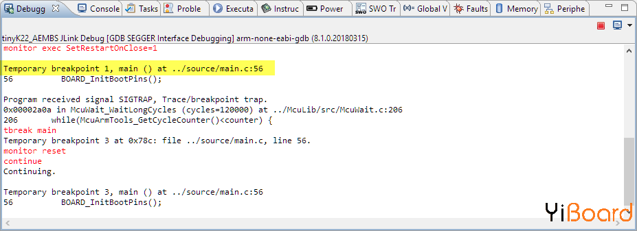

这可以通过在Debugger Console视图的日志来确认:
调试器控制台中的临时断点

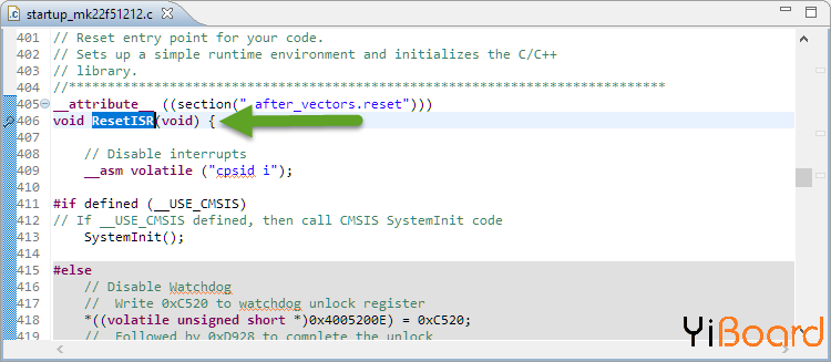

显然,调试启动代码的一种简单方法是在启动代码中设置一个断点:
ResetISR上的断点

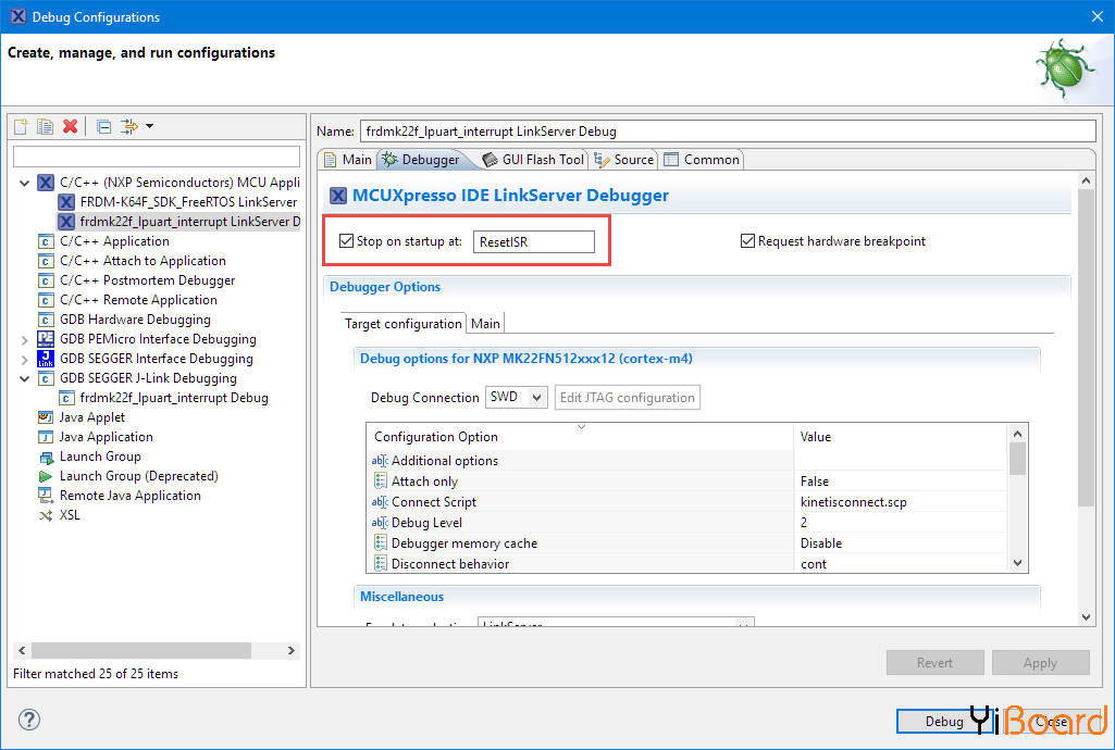

LinkServer
LinkServer(CMSIS-DAP、LPC-Link2)连接没有专用的“运行”设置:要调试启动代码,我必须将“main”更改为“ResetISR”符号。要还原,请将符号更改回“main”。
停在ResetISR的启动代码

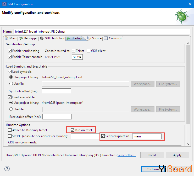

P&E(PEMicro)
下面的屏幕截图显示了P&E设置临时断点和“复位时运行”设置,这些设置易于查找和更改:
PEMicro启动配置
要从复位向量开始调试,只需禁用“Run on reset”选项。
