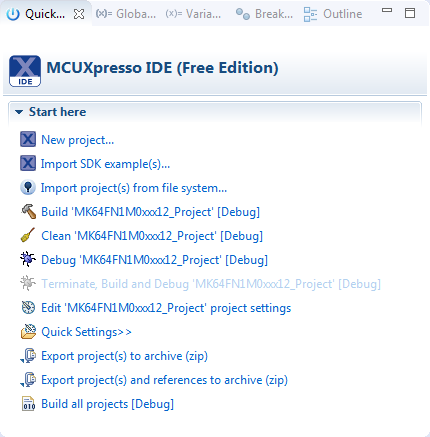

和LPCXpresso一样,MCUXpresso IDE包括一个快速启动面板,从这里可以访问最常用的功能:
学生通常会很难在Eclipse中找到项目设置,或者不知道如何进行构建/调试。 使用该面板将使他们很轻松地找到。
它包含一个“蓝色”调试按钮启动调试会话,这是启动调试器的推荐方法。 “蓝色”调试按钮也存在于工具栏中。
还有Eclipse的默认“绿色”调试图标,但是只有配置了调试连接(启动配置)才可以使用,而“蓝色”调试按钮可以自动检测调试器并自动进行配置(稍后会详细介绍)。

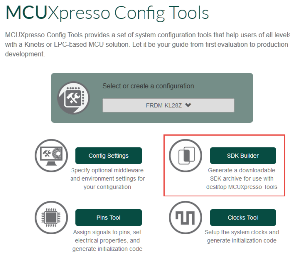

需要从https://mcuxpresso.nxp.com/使用SDK Builder下载某个器件的SDK:
当构建一个新的SDK/配置时,请确保选择了MCUXpresso IDE,使得其可以与IDE一起使用:

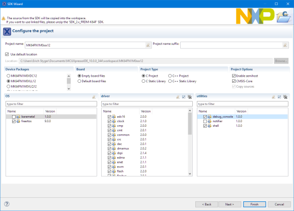

对于新的项目,可以在SDK Wizard中选择使用的器件或者是开发板。
在接下来的对话框中,我可以选择在工程里面我想使用什么:
在接下来的Advanced Projects设置中,选择库和内存设置选项。除了通常的Newlib和Newlib-nano之外,我可以选择Redlib,这是一种针对嵌入式设备进行了优化的专有库:

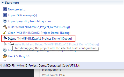

要调试项目,重要的是使用蓝色调试图标(而不是正常的绿色!)。
或者快速启动面板中的调试选项:
