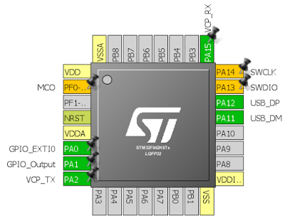

在STM32CubeMX中生成USB HID固件代码
CubeMX GUI可以分配引脚功能并生成USB的代码。 开始时,我只需要在Pinout浏览窗口中启用USB FS 2.0功能。 我还想测试通过按键进行USB远程唤醒,所以将PA0分配到EXTI0,你可以在引脚分布视图看到:
在开发过程中,可以在示波器上观察的测试点是超级有用的,所以我将PA1分配给GPIO输出。 我认为SWD半主机通讯速度太慢了,所以我改用UART2来输出SW跟踪消息。 在8位采样位过采样时,我可以从这个外设输出6M的波特率,但是我的FT232R USB到串行转换芯片只能达到3 Mbit / s,所以我将外设限制到3 Mbps,如下图所示。
如果要使用uint8_t类型作为跟踪传输,则必须将字长增加到8位(不算奇偶校验位)。 如果使用NUCLEO开发板板,ST-Link VCOM端口,其在Windows计算机显示一个COMx设备,使用其VCOM端口,是一个更好的方式 - 虽然我不知道它最大支持多少波特率。
