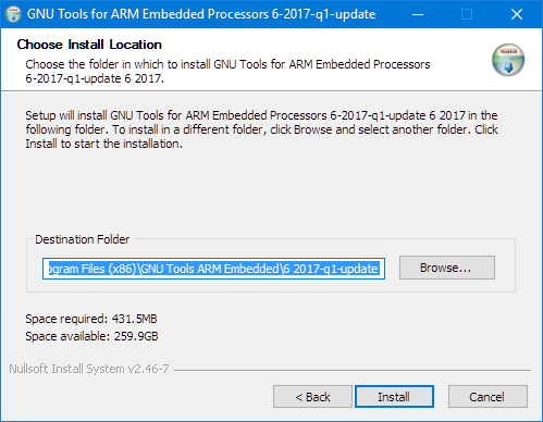

MCUXpresso IDE已经预装了GNU ARM Embedded Toolchain。虽然可以使用相同的版本,但我使用的是https://launchpad.net/gcc-arm-embedded的最新版本6-2017-q1-update,下载地址:https://developer.arm.com/open-source/gnu-toolchain/gnu-rm/downloads
建议下载安装程序并使用默认设置运行安装程序:

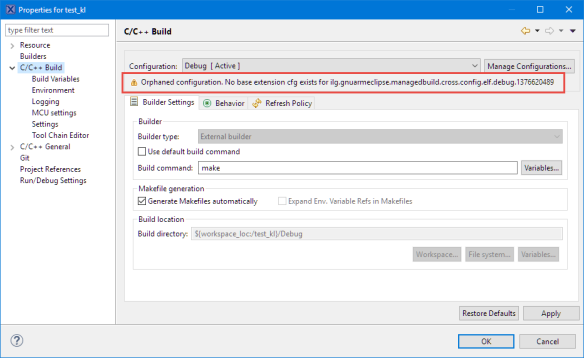

要使构建工具在Eclipse中正常工作,我需要安装GNU ARM Eclipse插件,否则MCUXpresso IDE中的KDS项目将显示类似于以下内容的错误消息:
  1. Orphaned configuration. No base extension cfg exists for ilg.gnuarmeclipse.managedbuild.cross.config.elf.debug.1376620489
基本上这意味着项目(.cproject文件)需要ilg.gnuarmeclipse.managedbuild.cross.config.elf构建插件/集成,默认情况下不会在MCUXpresso IDE中安装。一般过程在http://gnuarmeclipse.github.io/install/中描述。

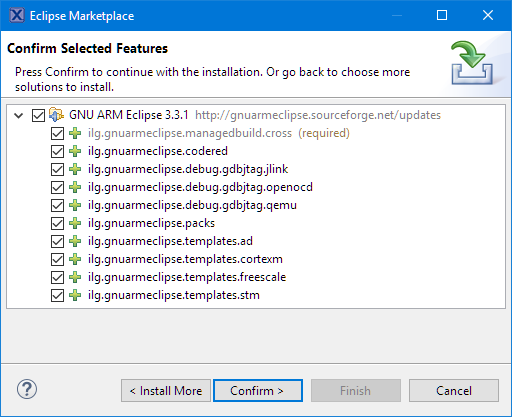

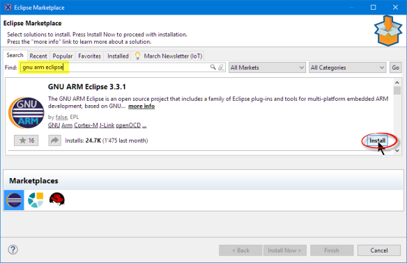

使用Eclipse Marketplace,您需要安装该插件,使用菜单“Help”>“Eclipse Marketplace”
搜索插件并安装它:
我建议安装所有插件:这样可以创建和调试任何ARM Cortex-M项目(不仅仅是恩智浦):

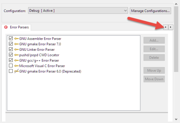

该快速入门菜单操作中有一小小故障,它可能只显示“错误解析器”。在这种情况下,使用“左”图标到达面板的左侧:

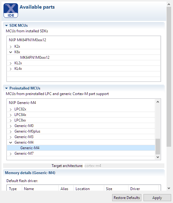

MCUXpresso在项目中有一个额外的设置来指定使用的微控制器。因为该项目是在MCUXpresso IDE外部创建的,因此未正确分配MCU。此设置对于使用GNU ARM工具进行构建并不重要,但如果要使用其他高级MCUXpresso IDE设置(如自动调试器发现)(稍后再说),则需要使用此设置。
建议去C / C ++ Build> MCU设置并分配在该项目中使用的正确的MCU:
但是,我需要安装该MCU的MCUXpresso SDK
通过这样,准备好构建和调试!

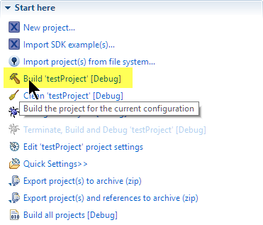

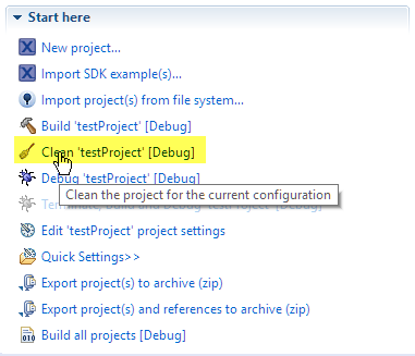

导入项目后的一个重要步骤是通过“清除”指令摆脱任何旧的文件。最简单的方法是在“快速入门”面板中使用“清除”(或使用菜单Project > Clean):
构建
再次,通过Quickstart面板来构建项目(或使用菜单Project> Build):
应该在没有错误的情况下构建工程(和KDS中一样)。

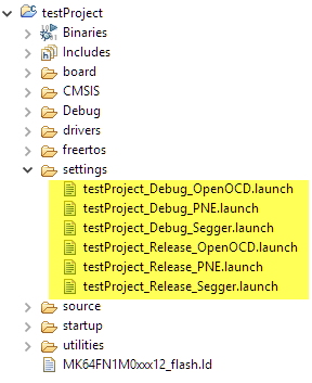

KDS项目使用正常的Ec​​lipse启动配置文件和设置。启动文件通常存储在项目中的“setting”文件夹中:
另一方面,MCUXpresso IDE能够自动检测调试器并创建和管理启动配置。
我可以继续使用项目中的启动配置,就像在KDS中一样。我可以使用Debug Configurations菜单检查它们:

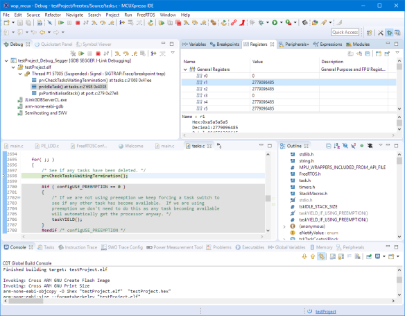

通过这样,我可以在MCUXpresso IDE中调试我的KDS工程了:

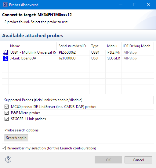

“组合”IDE和插件的一个好处是,现在我可以为导入的工程使用MCUXpresso的额外功能。其中一个是自动调试器检测(参见“MCUXpresso IDE:NXP ARM Cortex-M微控制器的统一Eclipse IDE”)。使用蓝色调试图标(而不是普通绿色)启动调试器:
如果您收到一个显示“No MCU associated with this project. Please select an MCU before continuing”的对话框,然后检查上述的“MCU设置”部分:这意味着项目设置没有分配MCU。
否则,会弹出自动调试器发现对话框:
然后它将创建所选的调试器连接/配置,我可以调试它。
