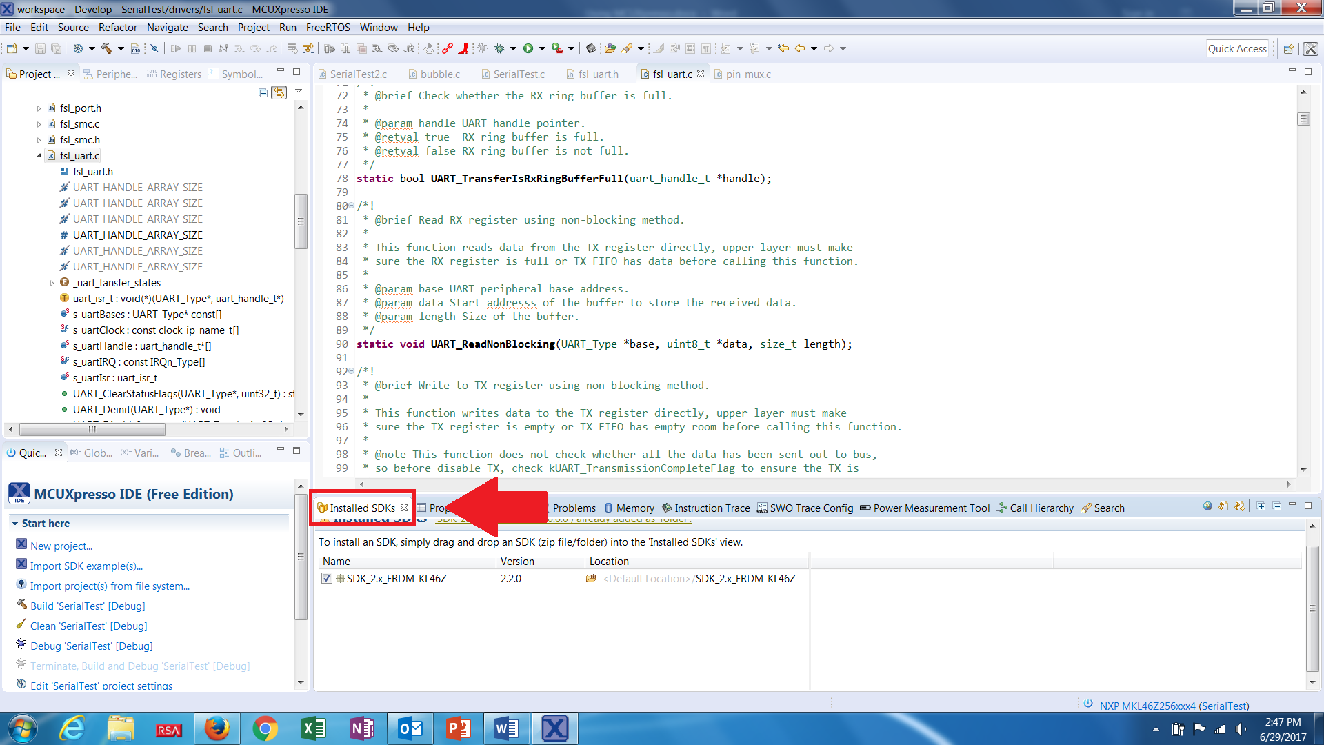

下载SDK后打开MCUXpresso。您只需要将SDK拖入“已安装的SDK”窗口即可。

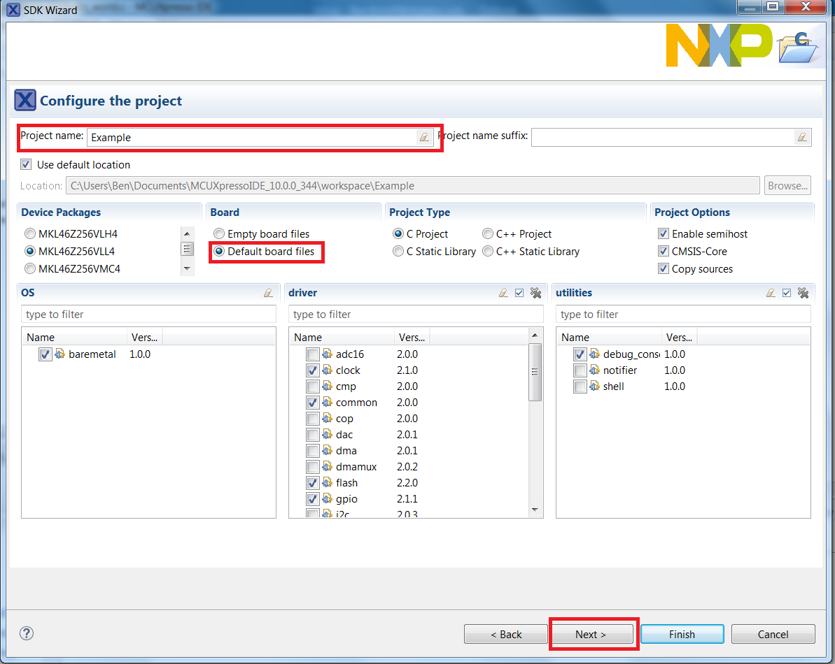

现在开始一个新的项目,你可以使用文件 - >新建 - >项目或者只需点击快速选择菜单中的新建项目按钮。选择FRDM-KL46Z,然后点击下一步。
接下来创建一个项目名称,并检查默认的电路板文件,这给你所有的驱动程序。此时您可以再次点击下一个按钮。

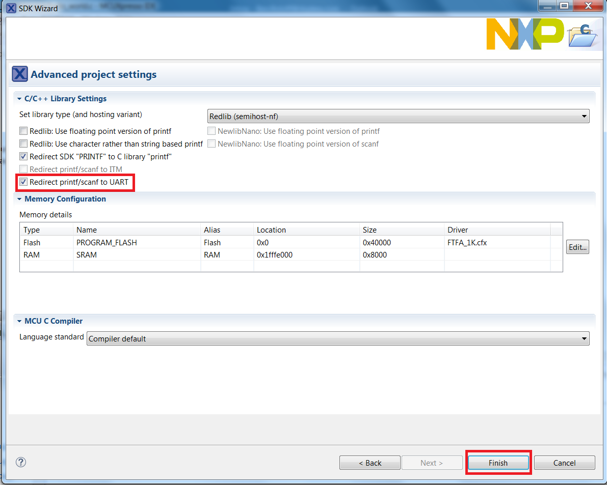

在这个页面上选择重定向printf / scanf到UART。这将使所有的printf和scanf语句都通过UART0和USB发送。
有必要使用带有重定向printf / scanf的默认电路板文件到UART。如果您不选择默认的电路板文件,而是使用空的电路板文件printf和scanf将只进入调试控制台,而不是通过UART。之后,点击完成,你将有一个项目加载默认的电路板文件和驱动程序。
